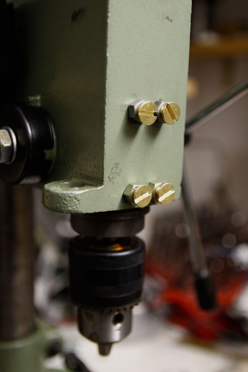

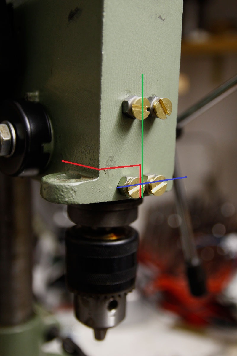

Cjuz píše: Z čeho to zrobit.
napasovat KU ložisko, bronzová vložka, nebo?
.........nebo to zapředu rozříznout, dát tam imbus a vůli si upravovat stahováním podle chuti :wink: Vysloveně natěsno ty vrtačky chodit nemusí
Cjuz
Příspěvky: 2472
Bydliště: Předklášteří
7. 10. 2014, 4:45
Jo, udělat 3x po obvodu bronzové šrouby a těmi vůli vyladit - to se mi líbí.
Je to snadné a přitom to bude dostačující.
Testnu to, dík.

Cjuz
Příspěvky: 2472
7. 10. 2014, 6:42
RaS píše:já mám podobnou jebku, taky jsem měl zezačátku tendenci s tím něco dělat ..ale začneš tady pak támhle a stejně to bude pořád jebka.. prostě škoda práce, peněz všeho.. radši starší poctivou než tohle..
Už je hotovo - vymezení vůle přiměřeně dle kvalitě "vrtačky". Nyní se na ruku ani nehne a jde pěkně ztuha.

jinak staré mrchy co jsem potkal to mají většinou takto .... červená první varianta řezu ,zelená druhá varianta řezu a modrá je stahovací šroub.

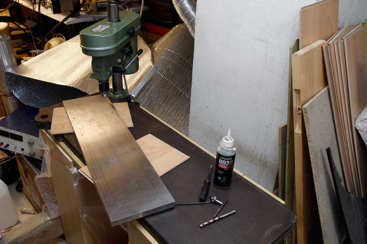

Úprava pracovního stolu vrtačky (přišroubování na jakousy litinovou desku).
Trochu větší základ pro vrtání větších věcí. A ještě bylo nutné upravit kryt řemenů aby se dala nastavovat výška celé vrtačky.

Cjuz
Příspěvky: 2472
20. 10. 2014, 9:20
Baťa1 píše:tolik práce to dalo a přitom úplně na hovno, kdybys tu litinovou plotnu hodil do šrotu možná by to bylo tak lepší..
Tomu nerozumím
Práce cca hoďka (všechny úpravy) a rozhodně můžu vrtat ocelovou desku kterou bych na původní stojánek nedostal. Tu plotnu jsem si s toho šrotu donesl, právě jako velký stůl k těmto účelům.
Doma velkou sloupovku nemám a nikdy mít nebudu a chodit se tímto doprošovat někam do fabriky se mi nechce.

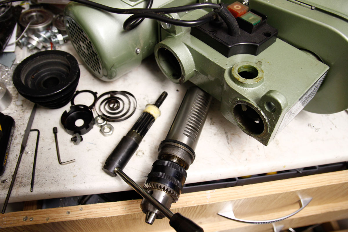

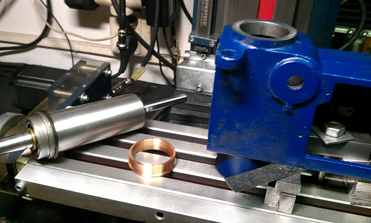

Tak mě konečně po několika letech nastartovalo toto vlákno k předělce. :D Tyto vrtačky jsou dělány stejně.
Pouzdra budou samozřejmě dvě. Dobré na tom je, že alespoň to vřeteno bylo broušené.
Cjuz
Příspěvky: 2472
25. 10. 2014, 4:44
Vymezoval jsi i ten vnitřní průměr nebo jen jen u kraje co je vidět?
