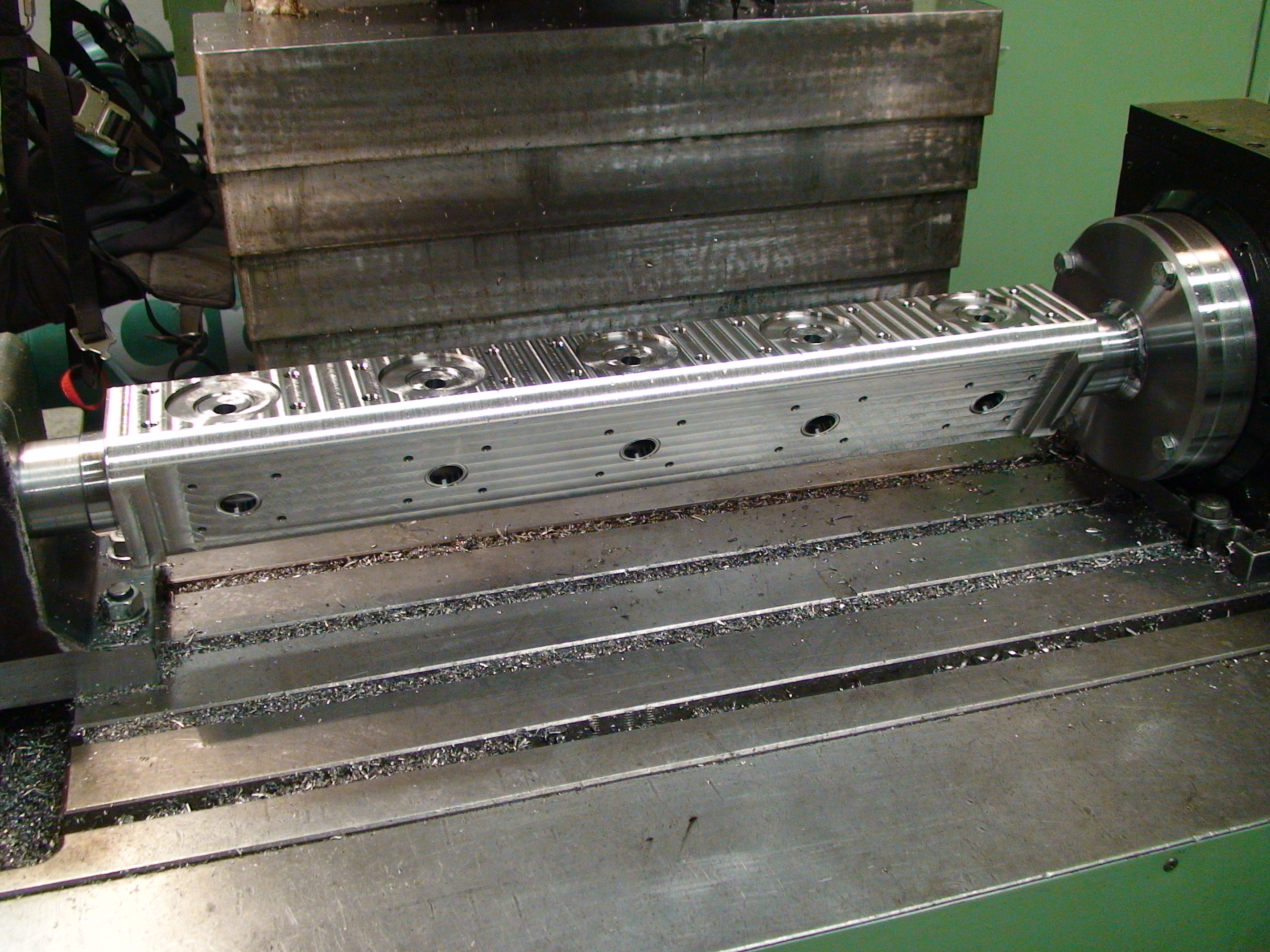

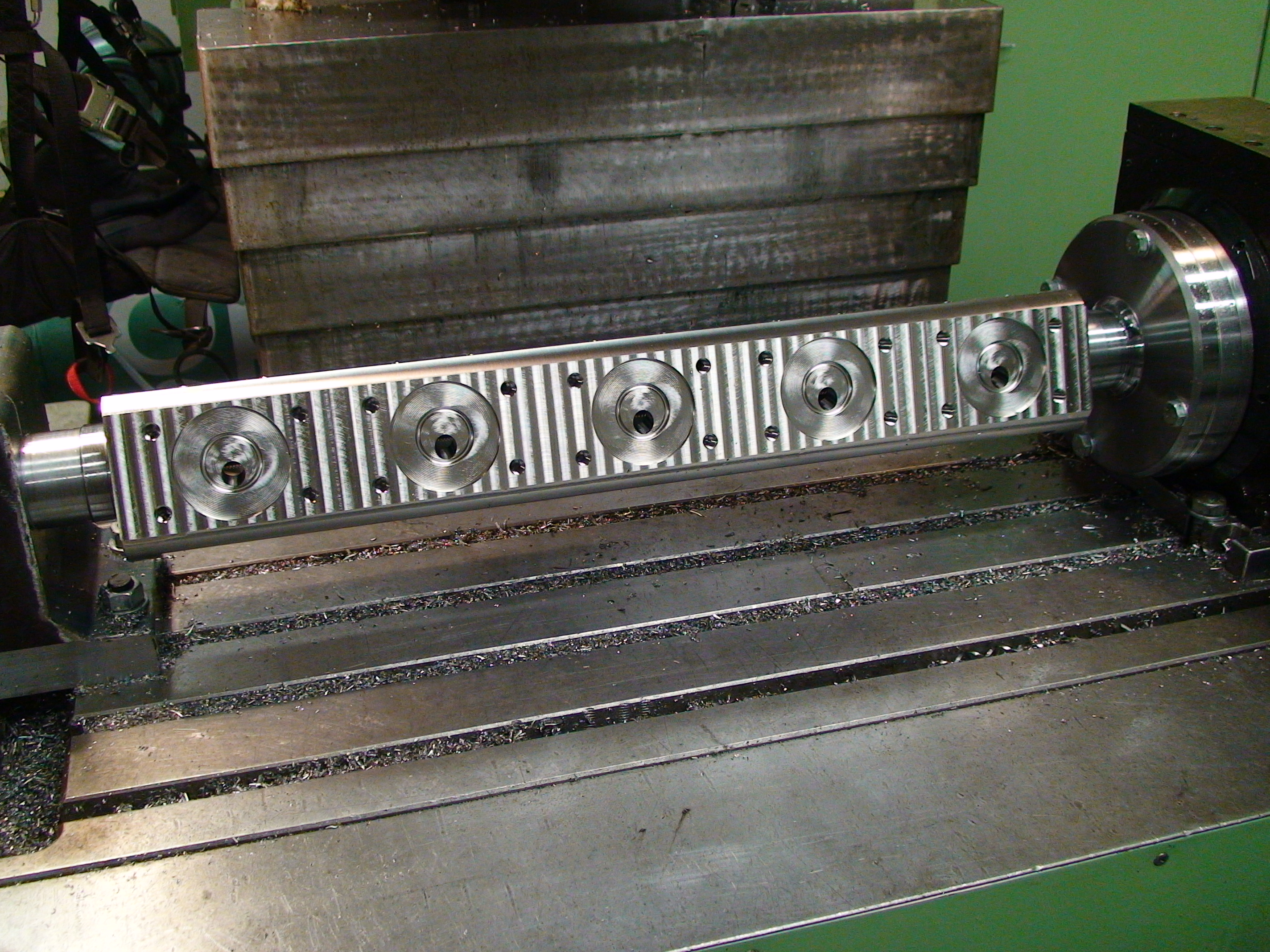

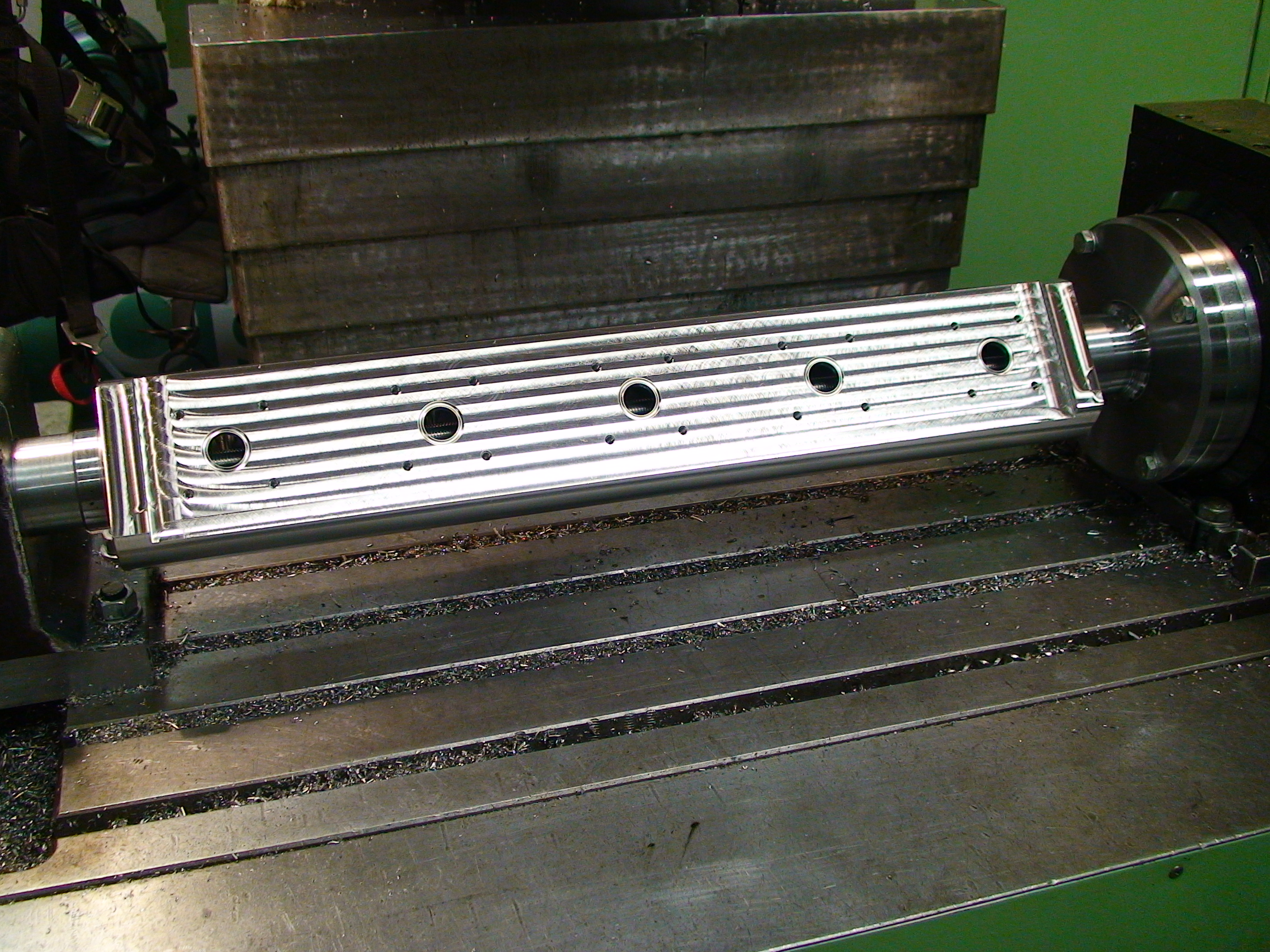

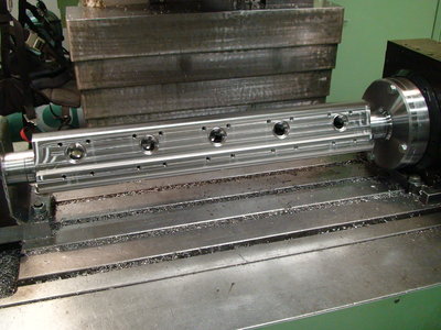

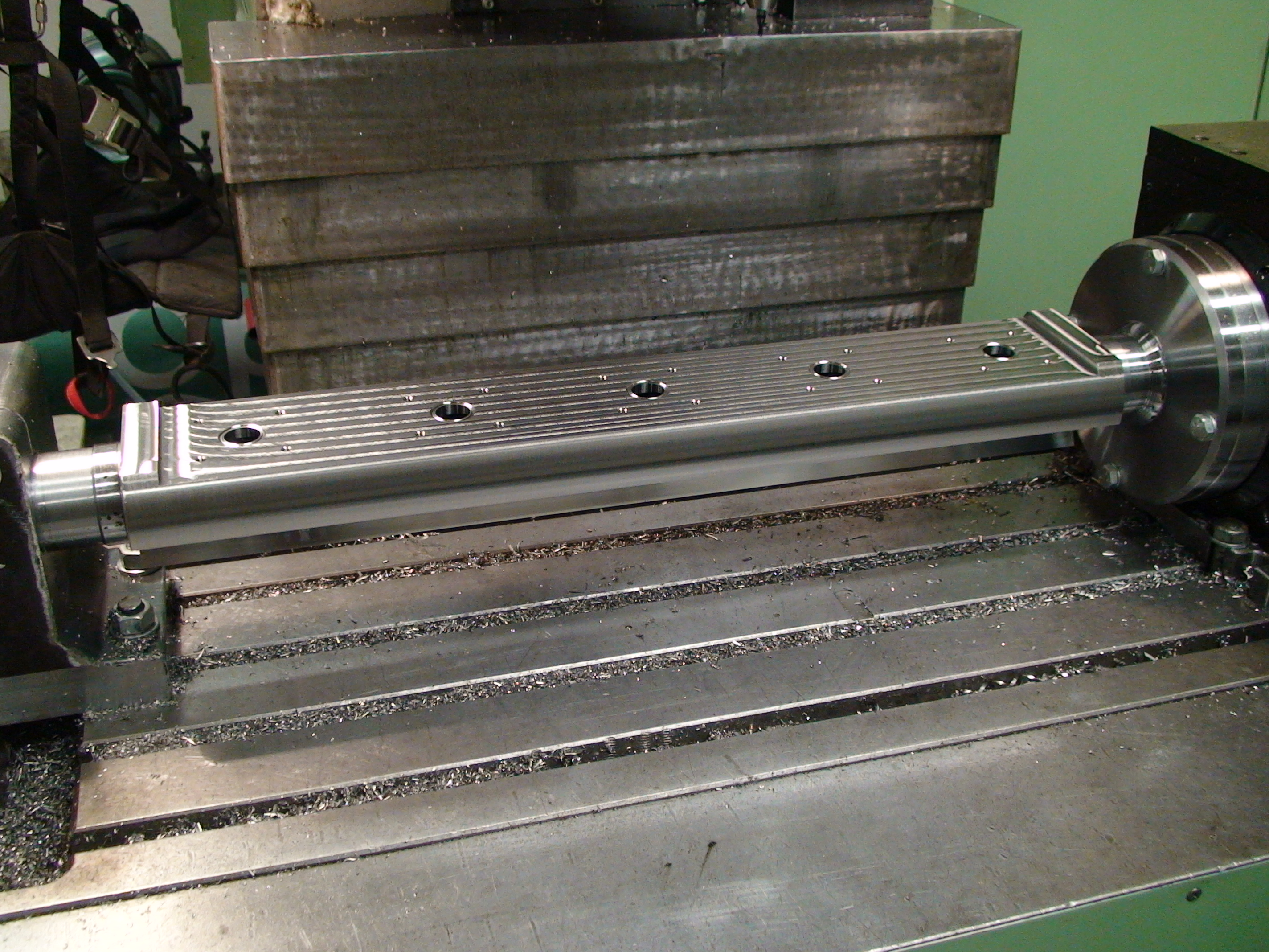

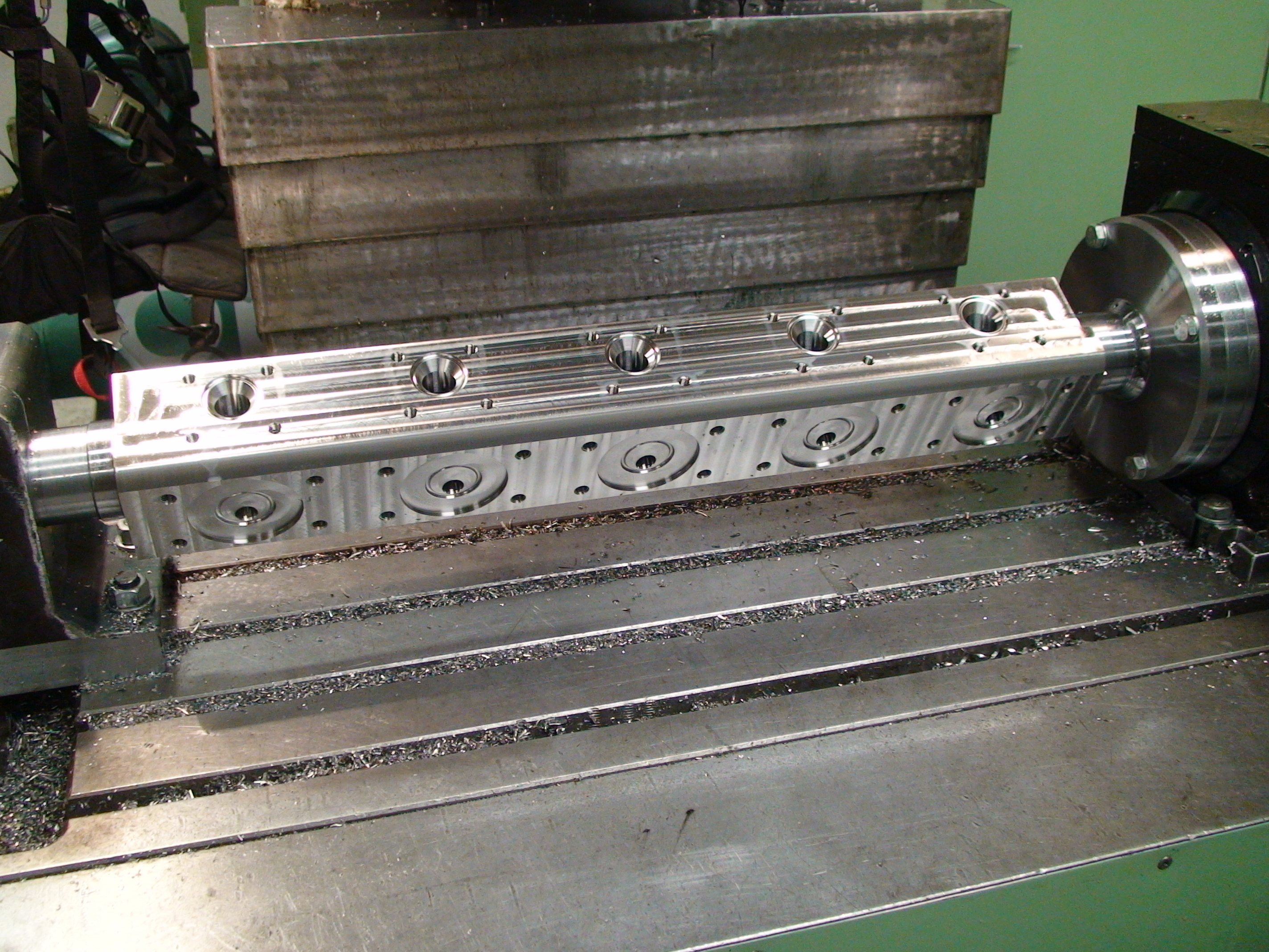

Zravím takže dieru spravili v Pov.Bystrici v závode kde vrtaju delové hlavne(ako písal testone do plného) Ďakujem za radu :) a v celkom dobrej cene,zvyšok som dokončil ja priladám zopár fotiek hotového výrobku materiál nerez AISI 304 :)

Co to je a k čemu je to dobrý?
trxtechnologies
Příspěvky: 174
Registrován: 1. 12. 2013, 11:08
12. 4. 2015, 9:04
Je to diel do plničky pre mliekareň, jogurty, čokoladove peny kyslé mlieko,, v podstate je to trojcestný ventil 5x :)
