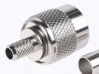

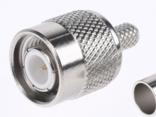

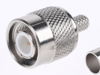

Ještě jsem trochu hledala a pravděpodobně by šlo použít jako výchozí polotovar se závitem převlečnou matici z konektoru TNC
(obdoba BNC jen šroubovací -používá se na anténách radiostanic a bývá mosazný)
Koupit se dá třeba tady : http://www.rasel.cz/x2683-w101/tnc-kabel-v-rg58-crimp" onclick="window.open(this.href);return false;.

pavlaxy: s tím konektorem bych byl opatrnej
ta matice z konektoru bude mít stěny tak 1mm a možná míň
to je o rozbití huby

souhlas, osobne bych to pouzil jako vlozku do masivnejsiho kusu a vletovat to tam

Jinak jsem samozřejmě napsala "jako výchozí polotovar se závitem"
Osobně bych to také viděla na silnější stěnu tím zapájením do dalšího kusu s přechodkou na potřebnou velikost....
Ale jak je vidět nemusí to být příliš silné....
Také se mi nechce platit nehorázné ceny za adaptéry ,které je možné zapájet z polotovarů...
