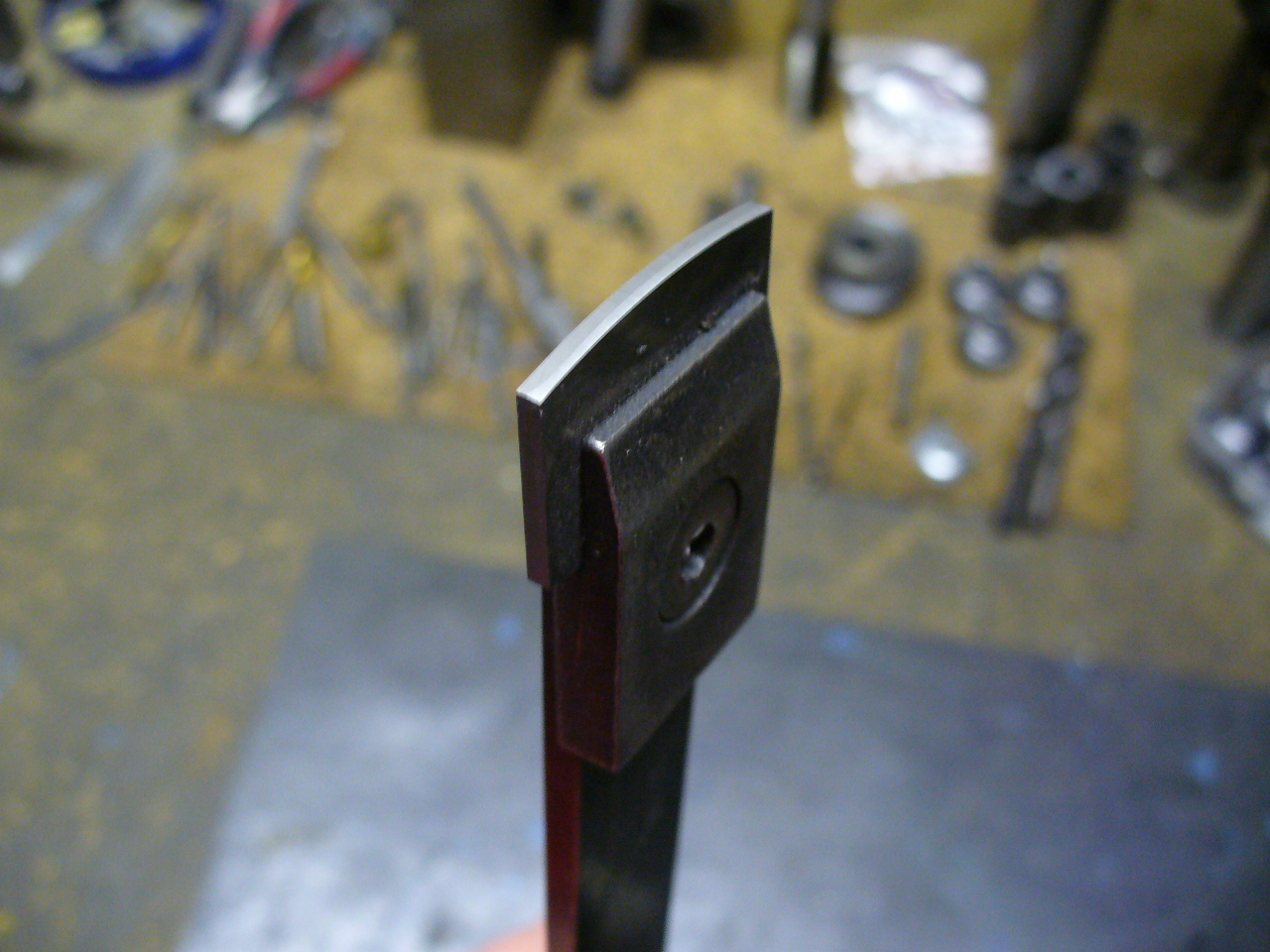

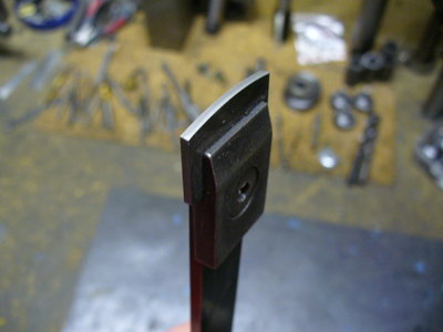

Josef, myslím, že měl na mysli spíš tvrdokov jak to co jsi dal v odkazuJosef píše:Až pojedeš kolem Vsetína, stav se v na odkazu a uděláš si několik plátků, když to opatrně řízneš.
http://katalog.mav.cz/detail.php?id=28190" onclick="window.open(this.href);return false;
Jinak plátky na šábry se prodávají, má je čejka a taky sodomka, musíš to ale umět nabrousit, to je alfa a omega škrabání, jinak na tom necháš ruce
Je mně to jasné, co chtěl. Ale pokud nemá diamantový kotouč, tak ten SK plátek stejně dobře nenabrousí a bude mít za chvíli po něm. To RADECO jde snáze naostřit a pokud to nebude používat produktivně, tak by to mělo být dostačující. Dobře nabroušené RADECO škrabe lépe, než špatně naostřený SK plátek.

Ten držák si vyrobíš i sám, takle je to řešené originálHades píše:to by se hodilo i mně...
teď jen "ukecat" někoho, kdo by udělal držák na ten plátek...

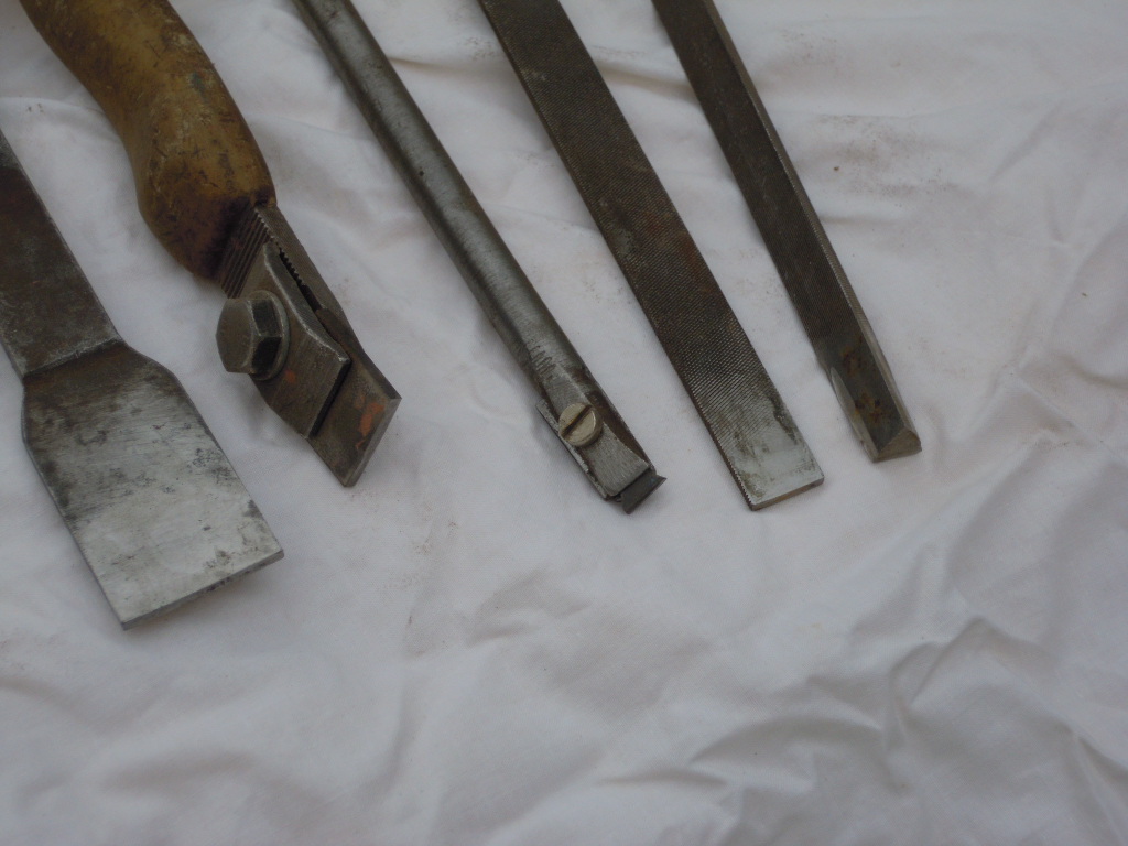

Hele já mám plátek na pneumatickym škrábáku přilepený sekundovym lepidlem, už to zaskrabalo několik vedení, jednu desku a drží, jen to nesmí být lepidlo od kasy z Penny..
:Myslím nějaký Soudal či co. Ani při brouseni, na diamantaku.
Tos tou vteřinovkou skvělý nápad, jinak já škrabu tímhle, uprostřed je samovýroba na běžný VBD trojúhelník velikost asi 9 ze starých časů, mám nabroušené i obloučky,
diamant nemám, používám zelený kotouč na karbid a jakž takž to jde. Jinak pro propagátory nabroušených pilníků bych chtěl upozornit, že u šedé litiny
je u téhož odlitku dost rozdíl mezi třeba nějakou přírubou a vodícíma plochama, neboť v místech vodících ploch se do formy vkládaly ocelové plotny,
které způsobily prudké ochlazení a místní zatvrdnutí. Na těchto pak nabroušený pilník vydrží zcela minimálně
