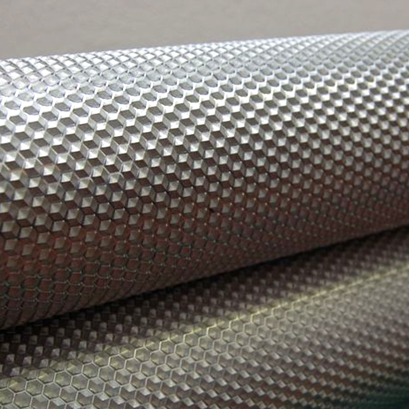

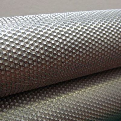

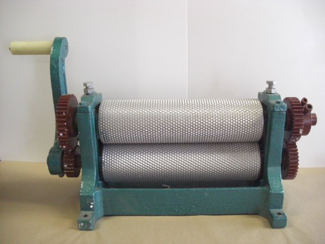

Strašne moc žádám někoho kdo dokaže uďělat program na cnc frezu (haas) na tento válec.Jsem včelař a potřebuju lisovat mezisteny.Delka valce je 200mm a pruměr 60mm na freze mam i otočak 4osa.Pokud mi někdo pumuže jsem ochotnej za to dát nějakou kačku a detail bych dořešil po telefonu nebo emailem.

A jaký požadaješ tvar těch pláství ? a rozměr jedné buňky ? dej sem nějaký zvětšený obrázek

Velikost jedné bunky je asi to doplnim do hodky 5.3mm je to přes celej válec dělal bych to asi radiusovou frezou pr. 1mm hloubka je cca 1.5 mm pokud by šlo udělat ten pruměr větší bylo by to super třeba i 80mm.

Tak ta velikost bunky je 5.3.

to už se tu řešilo taky, tak před třemi lety
http://www.c-n-c.cz/viewtopic.php?f=66&t=6928" onclick="window.open(this.href);return false;

takže jim takovouhle rolnou vylisuješ z vosku plásty a ty nacpeš do úlu a oni do toho nacpou med? a pak už ty včely jako vosk nedělaj? a dělaj jenom med? to jsou otázky co..

tohle co vylisujes je melky, jen naznaceny ty komurky

Proti gustu žádnej dišputát, ale můžu se zeptat, co si od toho slibuješ? Když jsem včelařil, tak jsem to měl, ale bylo to dost pracné. Nejdřív se hladkými válci vyválcoval polotovar, a ten se potom protáhl těmi profilovanými válci, potom se to muselo oříznout. Musela se udržet vhodná teplota vosku, jinak se práce nedařila. Jak říká můj přítel Bulhar: "Moc deláný a málo penýze vedelováný". Tak jsem to dal pryč a bral jsem mezistěny od firem, které na to mají velkovýrobu. Ještě pro zajímavost uvedu, že ty válce nebyly frézované, ale odlité z nějaké cínové slitiny.
