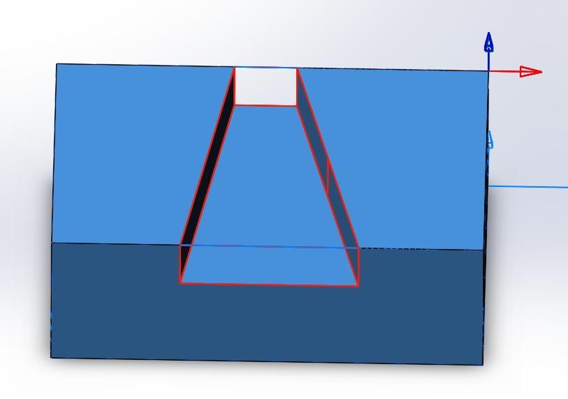

testuji CAD -> CAM
blok, odebrání pomocí skici - viz první obrázek (skica musí být uzavřená, to jsou ty vodorovné čáry - přesněji nevím jak jinak ji ukončit )
jakmile to ale překlopím do CAM - udělá to viz druhý obrázek.
odborníci - kde přehlížím "zatržítko" aby to dopadlo dle výkresu ? v CAD nebo CAMu
díky

povol nastroji jezdit i vne polotovaru, nebo zvetsi polotovar

díky, ale už to mám, místo obecného zahloubení v CAMu použít funkci profil
zvětšení polotovaru by vedlo ke snaze opracovávat plochy, které tam nejsou - navíc by to v tomto případě asi nepomohlo, nástroj se totiž zastavil ne o polotovar ale o hranu/čáru skici. To bych musel i skicu o toto prodloužit, ale pak to postrádá smysl 3D kreslení. Takto jsem musel postupovat u 2D a byl to docela opruz.

Aby freza vychadzala von z drazok by som urobil v EdgeCame tak ze by som bud:
1.) offsetol hranice o polomer frezy (vtedy by freza nabiehala do kusa po spirale, rampe, do predom vyvrtaneho otvoru)
2.) "povedal" freze ze nechsvojim priemerom chodi stredom hranice (vtedy by freza nabiehala do kusa po spirale, rampe, do predom vyvrtaneho otvoru)
3.) nevyberal hranice ale hranice polotovaru (vtedy by freza nabiehala do kusa z vonka)
4.) vybral by som STL model ako polotovar (vtedy by freza nabiehala do kusa z vonka)
5.) pouzil by som utvar ktory by som dal vyobrabat a freza by chodila podla neho
to su asi vsetky moznosti z Edgecamu, ja by som volil asi moznost 3.
