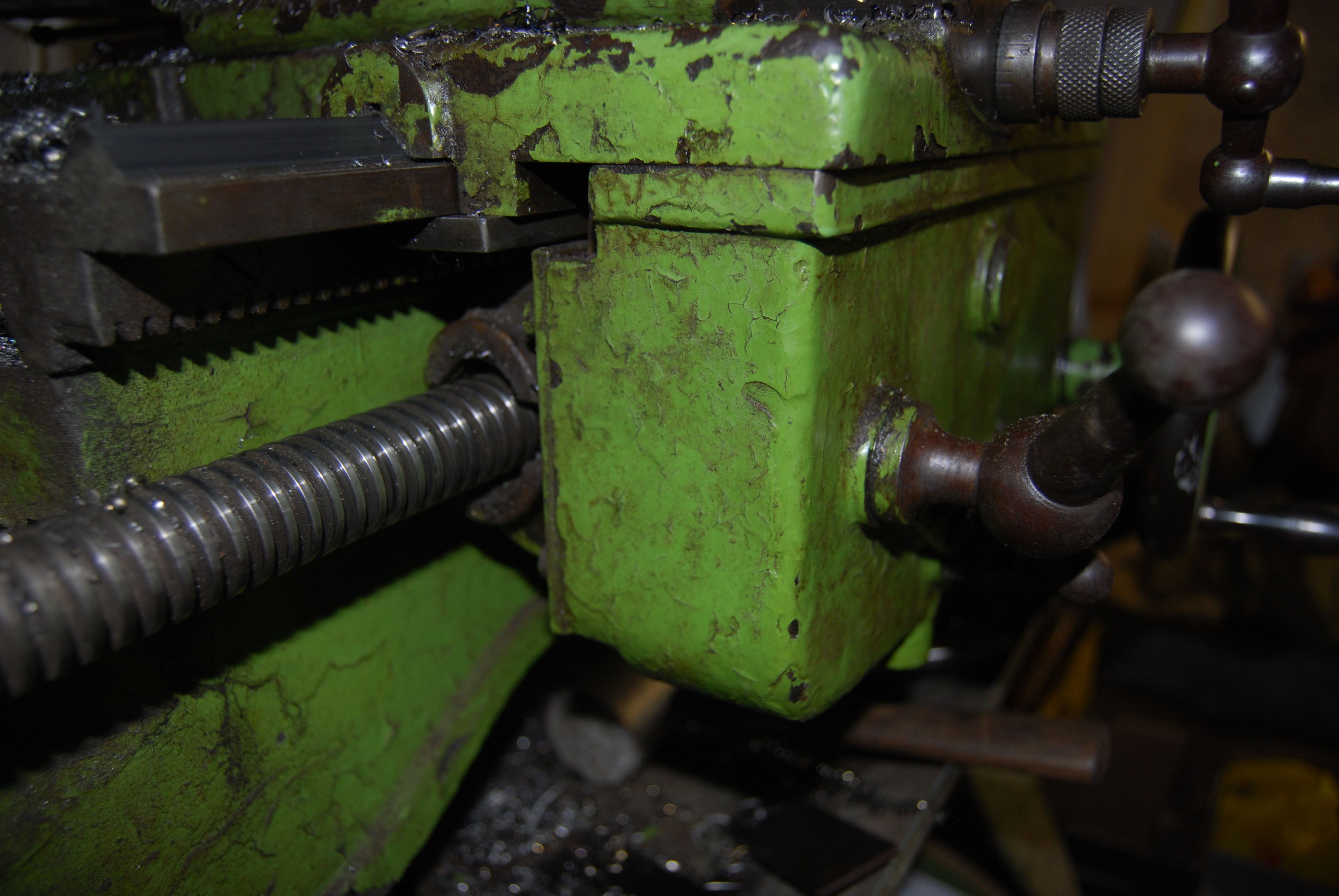

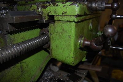

Ten posuvový šroub nemá drážku?

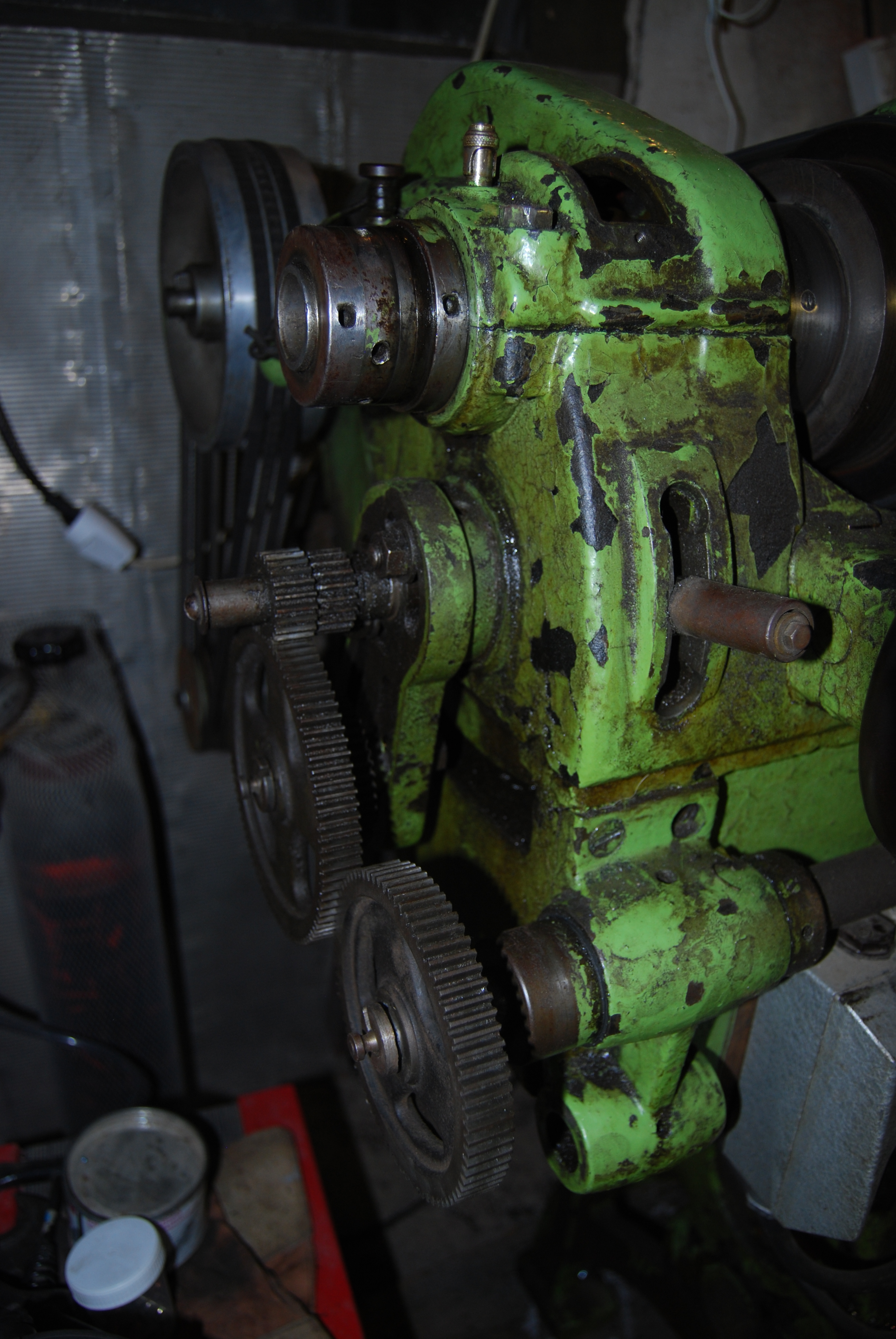

K čemu je to kolo z čela vřeteníku, to vidím poprvé, nějaký kutilský výmysl?

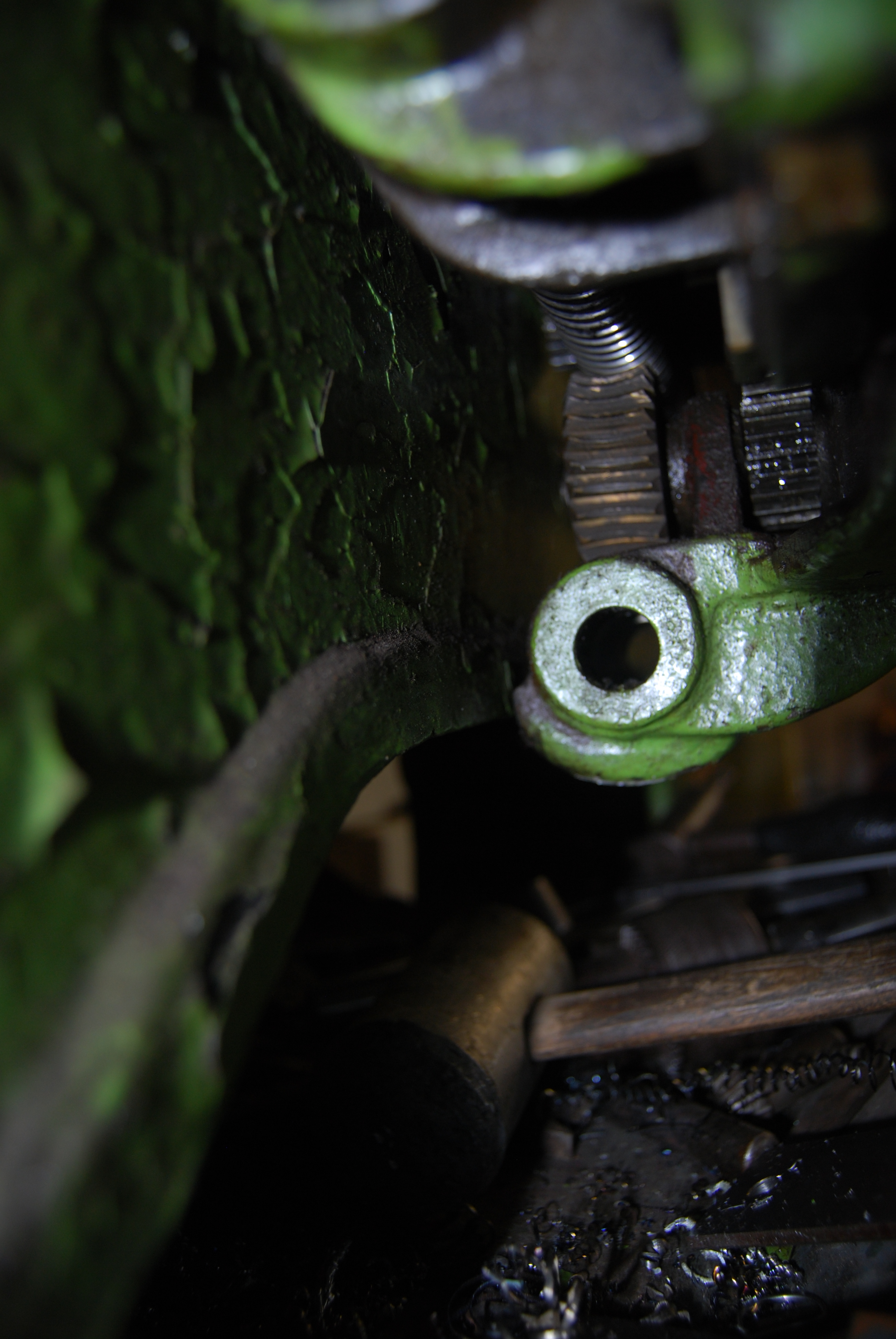

Jestliže na posuvovém šroubu není podélná drážka, tak ta tyč by tam mohla chybět, jen prochází ozubeným kolem zařazeným do sestavy a to pohání, ale tohle není žádný sof. stroj, kde by nutně ta tyč být musela, nejde vidět levá strana jak by tam bylo řešen náhon........víc kvalitnějších fotek by jistě pomohlo, takhle je to jen hádání

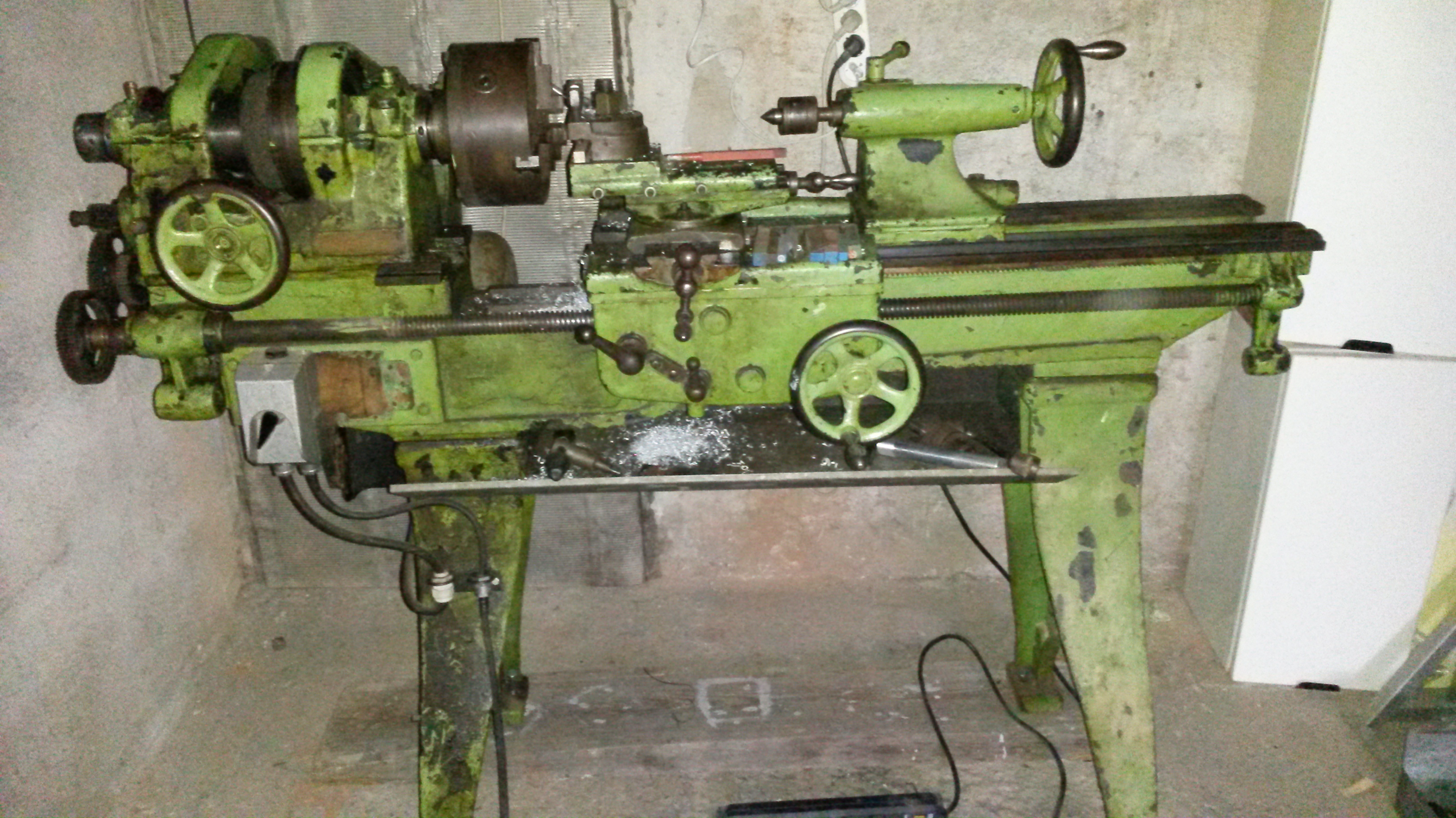

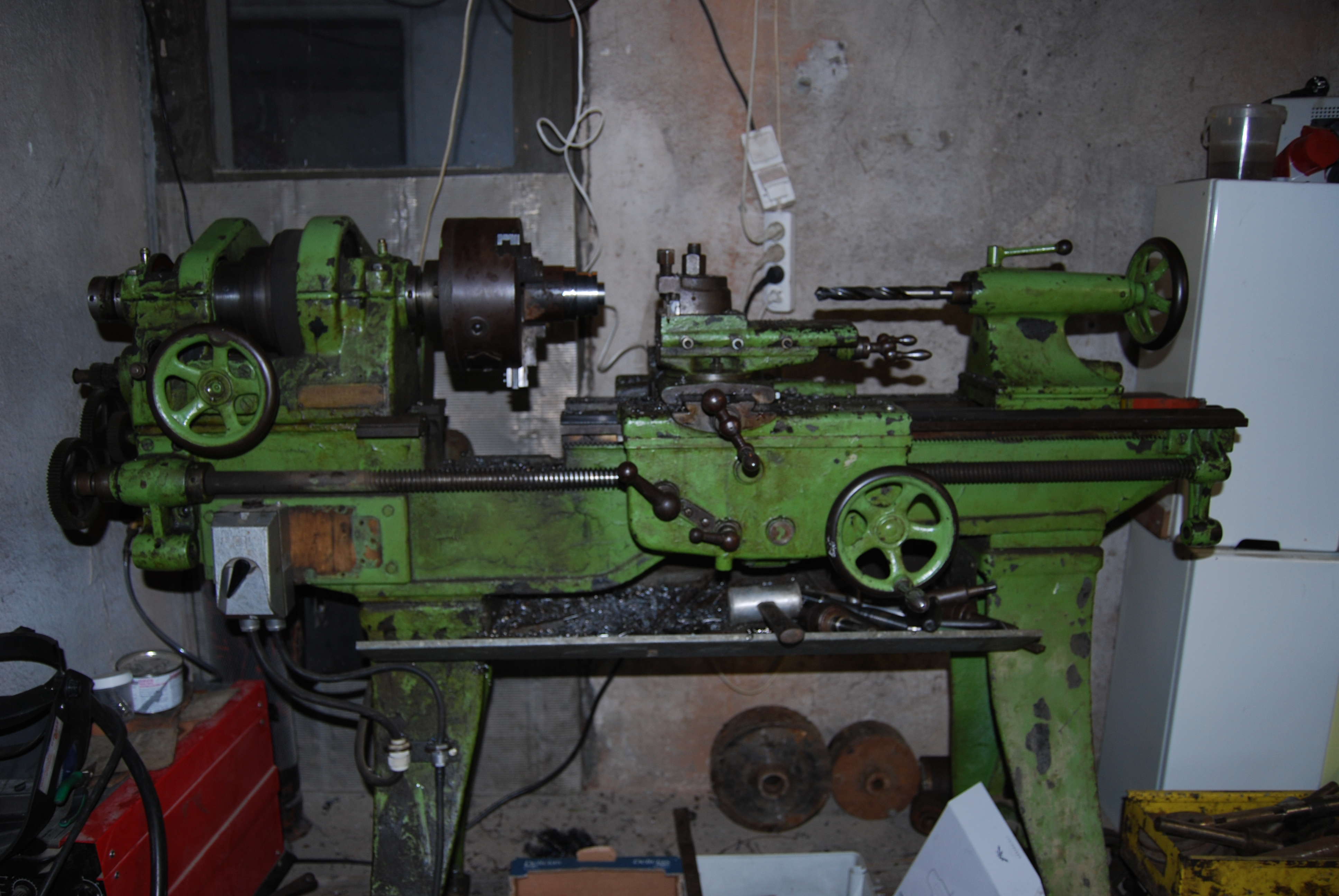

Dnes jsem tedy udelal nejake detailnejsi fota.
Jinak kolo na vreteniku slouzi k napinani remene (original - zadny bastl) a na posuvnem sroubu (tyci) drazka neni.
Ta druha tyc pry pravdepodobne byla odstranena z duvodu umisteni vypinace nebo jeji nepotrebnosti - nedochovala se. Bohuzel driv byly zasahy kutilem strasne moderni :? , no to vlastne i dnes :)

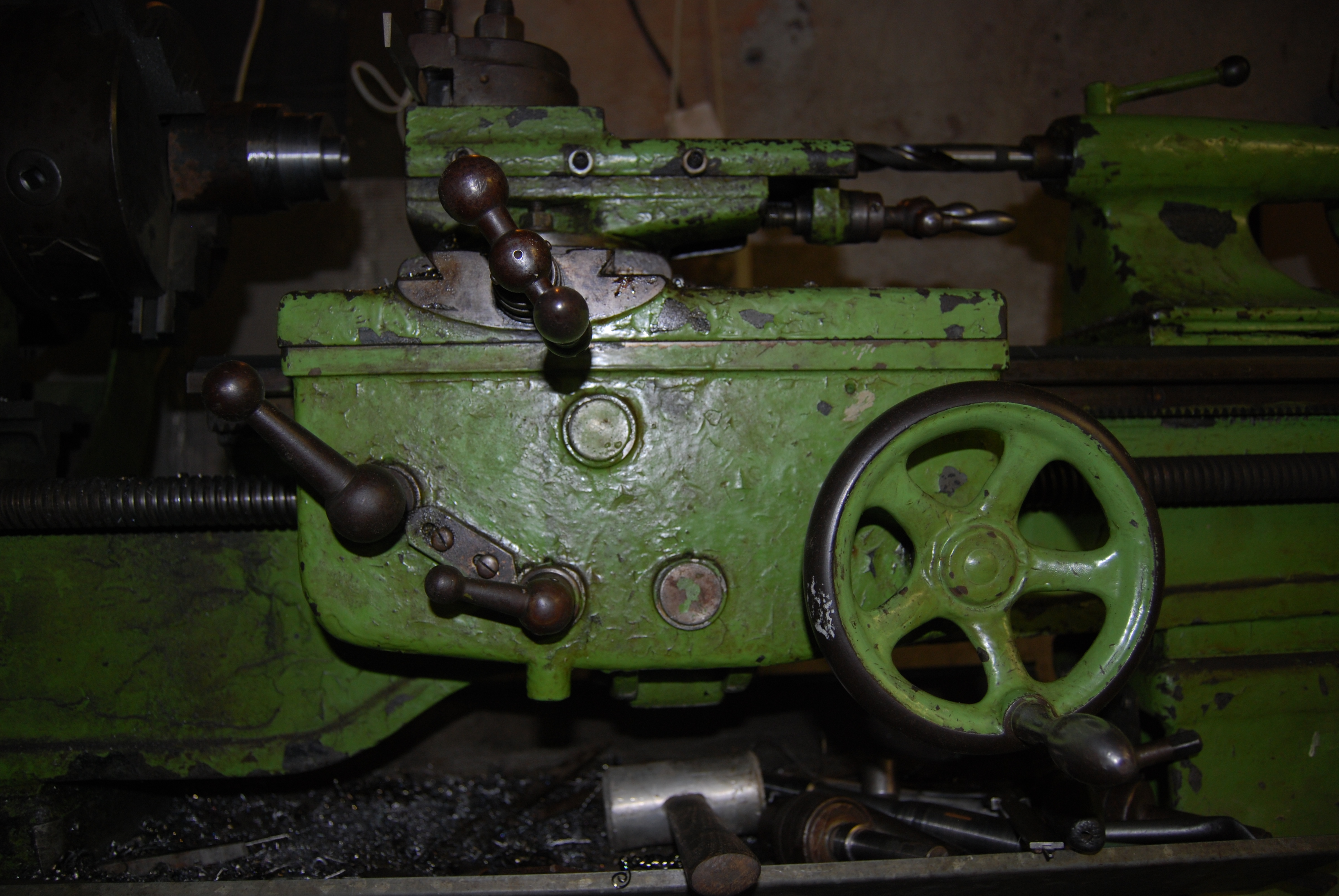

Podelny posuv + jeho ovladaci paka
Nahon posuvu
Nahon posuvu
1.paka zleva - podelny posuv<br />2.paka (pro jeji funkci je potreba druha tyc) - pri vynutem posuvu pakou c. 1  - prepina mezi pricnym a podelnym posuvem
Domecek pro sneka a 2. tyc posuvu
