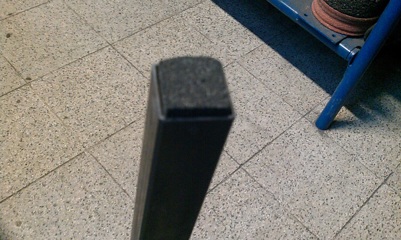

Tak jsem začal nové stoly s odstraněním vibrací. Zatím jsem pouze u nohou z jeklu 40x40. Guma bude na nohou u podlahy a desku též polepím gumou.

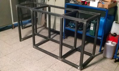

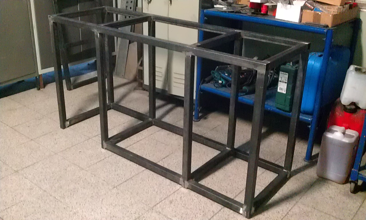

Rám vypadá asi takto, ten spodní jekl je 10mm nad podlahou a o další 10mm to zvedne ta guma na nohách.V levo budou šuplíky na plnovýsuvných pojezdech, zbytek se rozdělí policí.
Pískem to jistě dělat nebudu, pokud tam něco narvu tak pěnu.
Dáte za pravdu že to má svárů po ko.ot.
Příspěvky: 7589
13. 11. 2014, 5:27
kam to půjde dej výztuhy křížem, do trojúhelníku

Půjde to jak jsem psal, do dílničky v paneláku pro stolní soustruh asist. :D
Už takhle je to řekl bych tuhý, každý spoj ovařen dokola.
