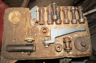

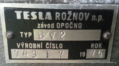

Nemáte někdo manuál (nebo jinou dokumentaci) k brusce na ventily BV2 (výrobce Tesla Rožnov)?
Eventuálně ještě výkres ke kleštinám.
ilustrační foto

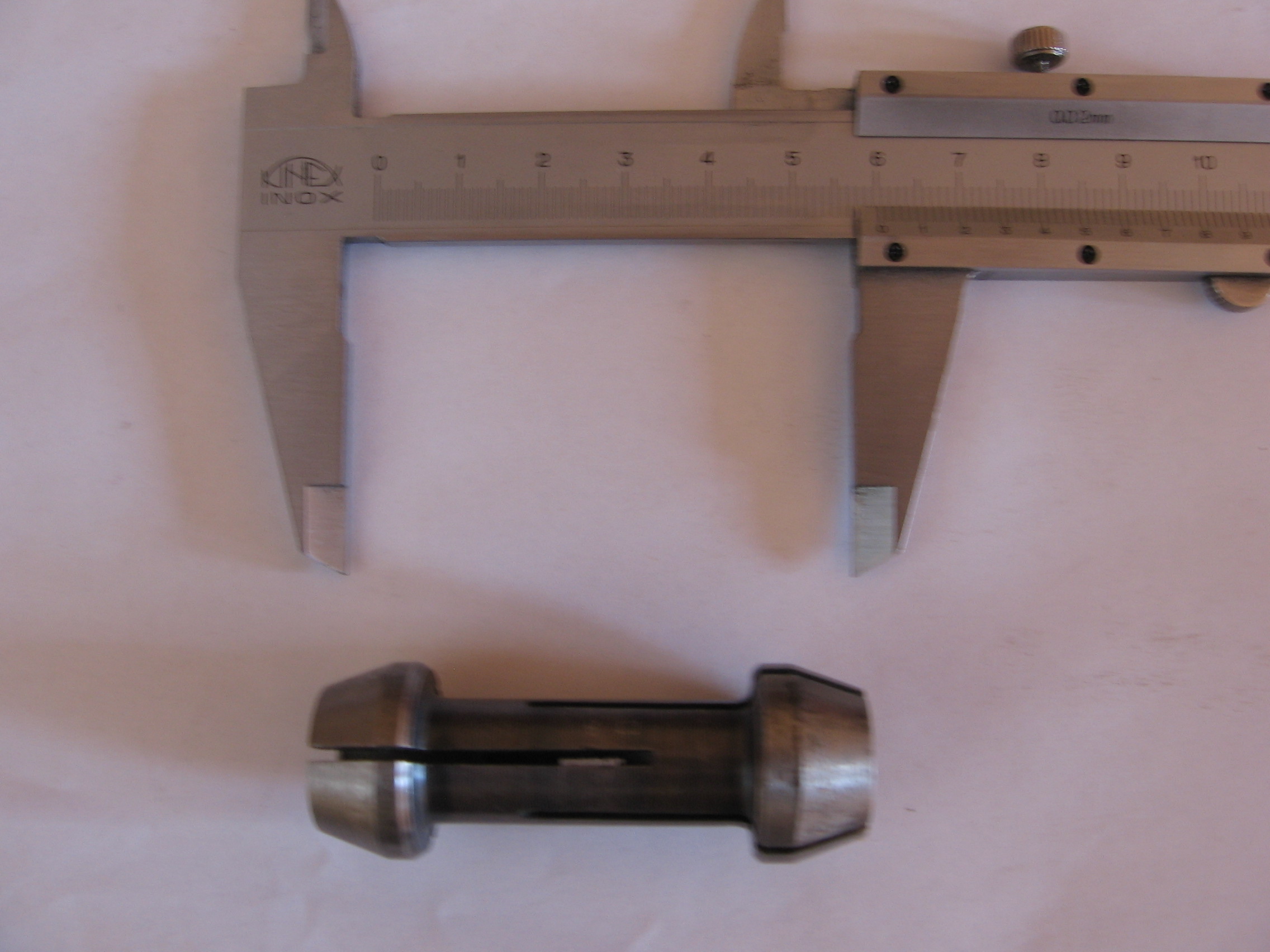

r4cv píše:...Funguje to aj s klieštinou, ktorá tam nepatrí - nedávno som to odskúšal...
Prosím tě, jakou? Nemohu nic rozumného (tvarově podobného) dohledat. :(
Mohl by jsi tu vyfocenou kleštinu oměřit?

Tie klieštiny som kúpil na inzerát. Boli tiež z BV2, ale iný model/r.v.
rozdiel bol v dĺžke, uhle kužela na koncoch, počet zárezov (3/6). V jednej boli upínacie priemery na oboch koncoch, na ostatných len na jednej strane.

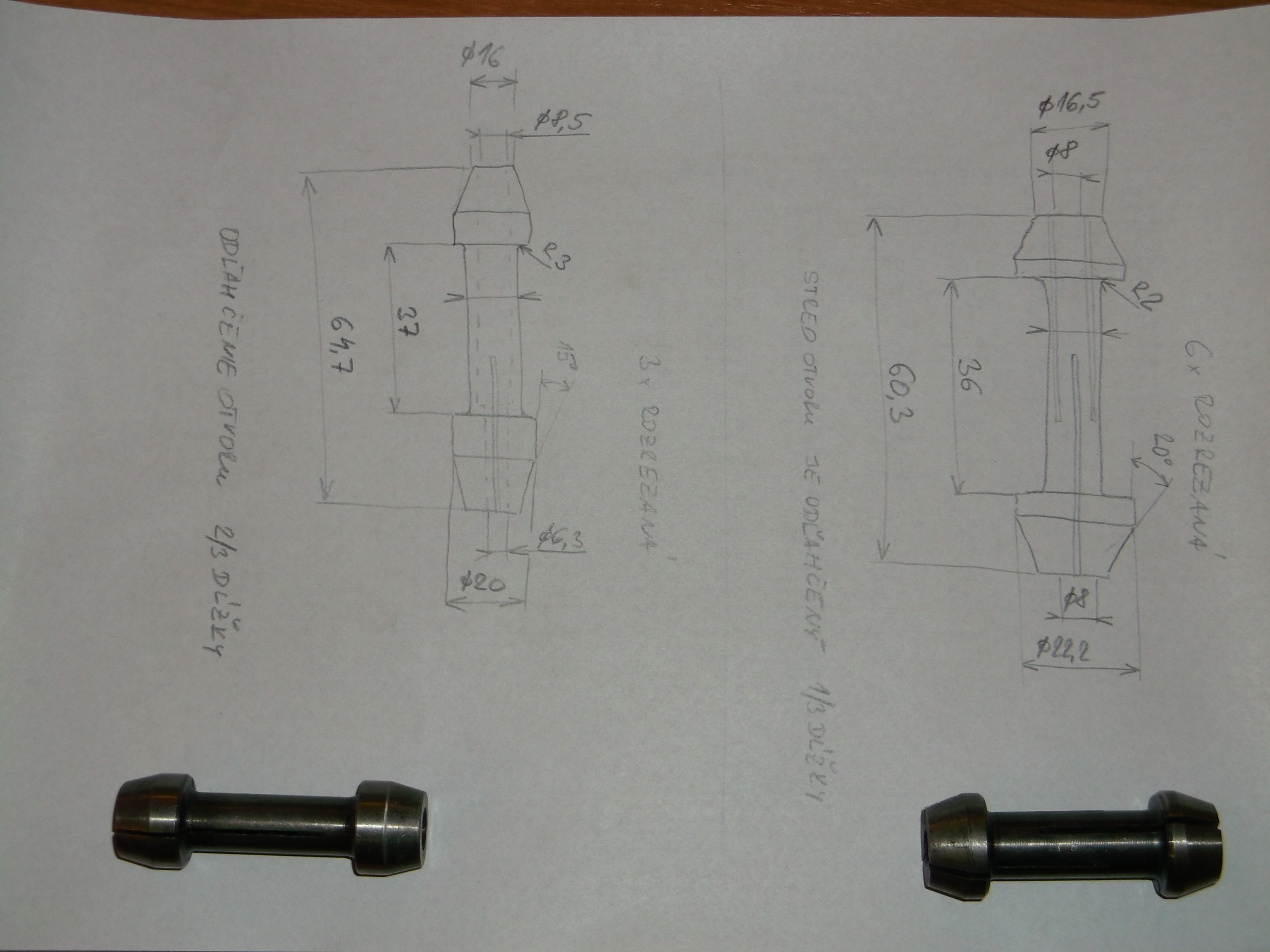

Výkres klieštin a foto príslušenstva. Tie klieštiny by sa mali dať spraviť aj doma a nástrojárskej brúske. Ale skús inzerát, možno uspeješ.

r4cv moc dík za proměření kleštiny a za fotku příslušenství.

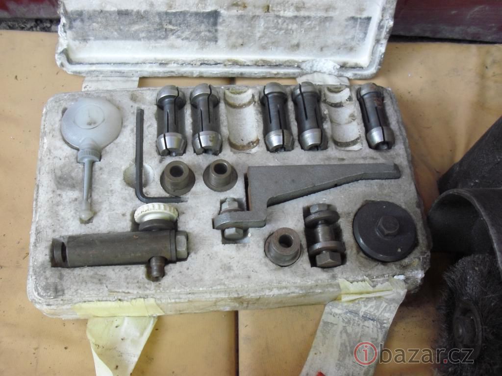

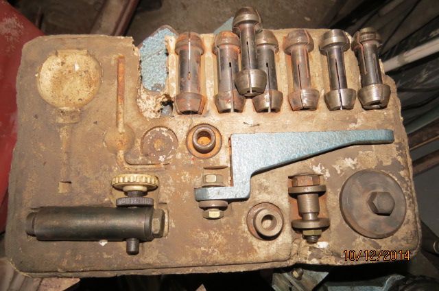

Z příslušenství nemám zhola nic :-(
Na fotce poznám: Unašeče brusných kotoučů, imbus klíč a olejničku :) . Pak asi držák pro diamantový orovnávač (vlevo dole) - kam se upíná je mi záhadou. K čemu je to "trojúhelníkové" rameno (vpravo uprostřed) netuším vůbec.

Na suporte pod brúsnym kotúčom je T-drážka, tam sa asi dáva ten orovnávač.
ten trojuholník ma asi tiež T-drážku na tej vrchnej ploche. bude to na stranové? orovnávanie?
