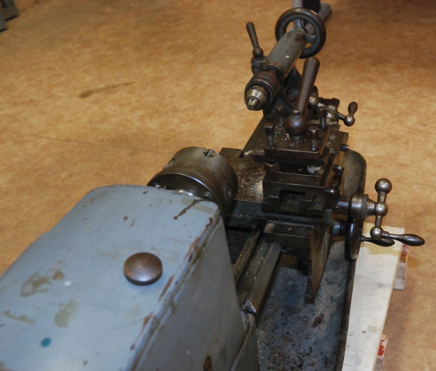

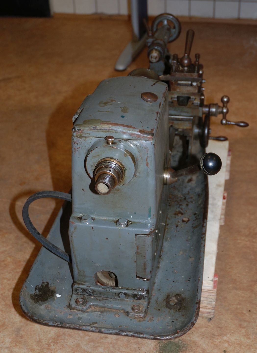

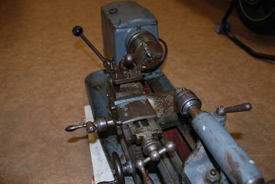

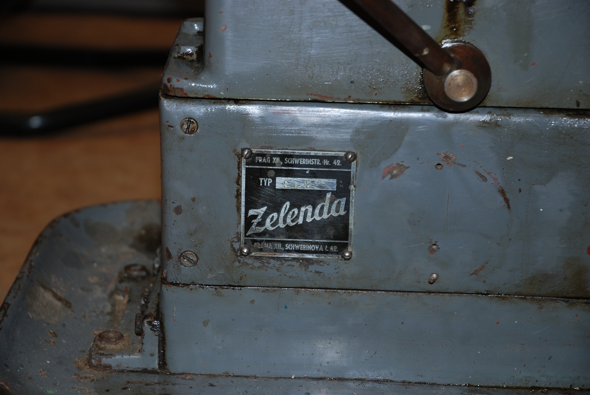

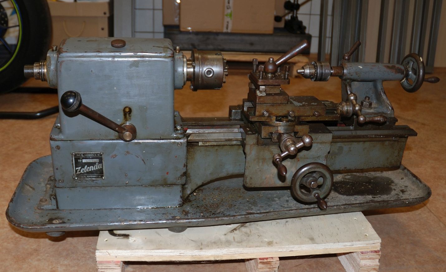

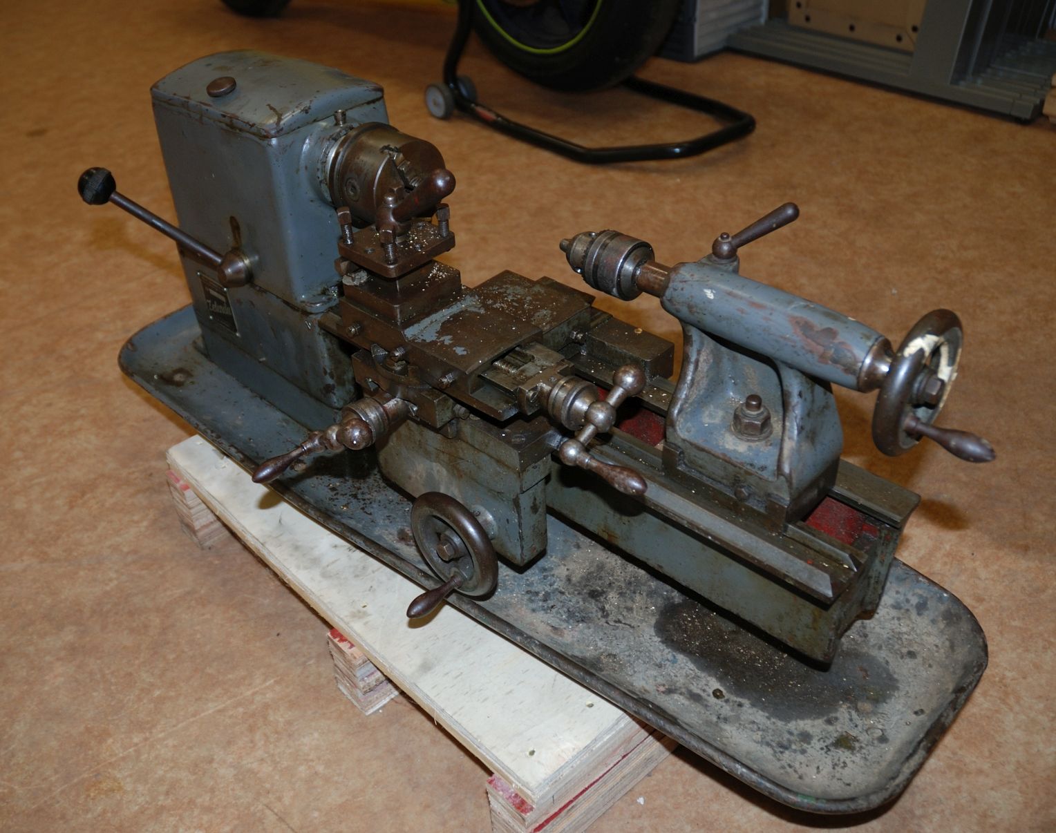

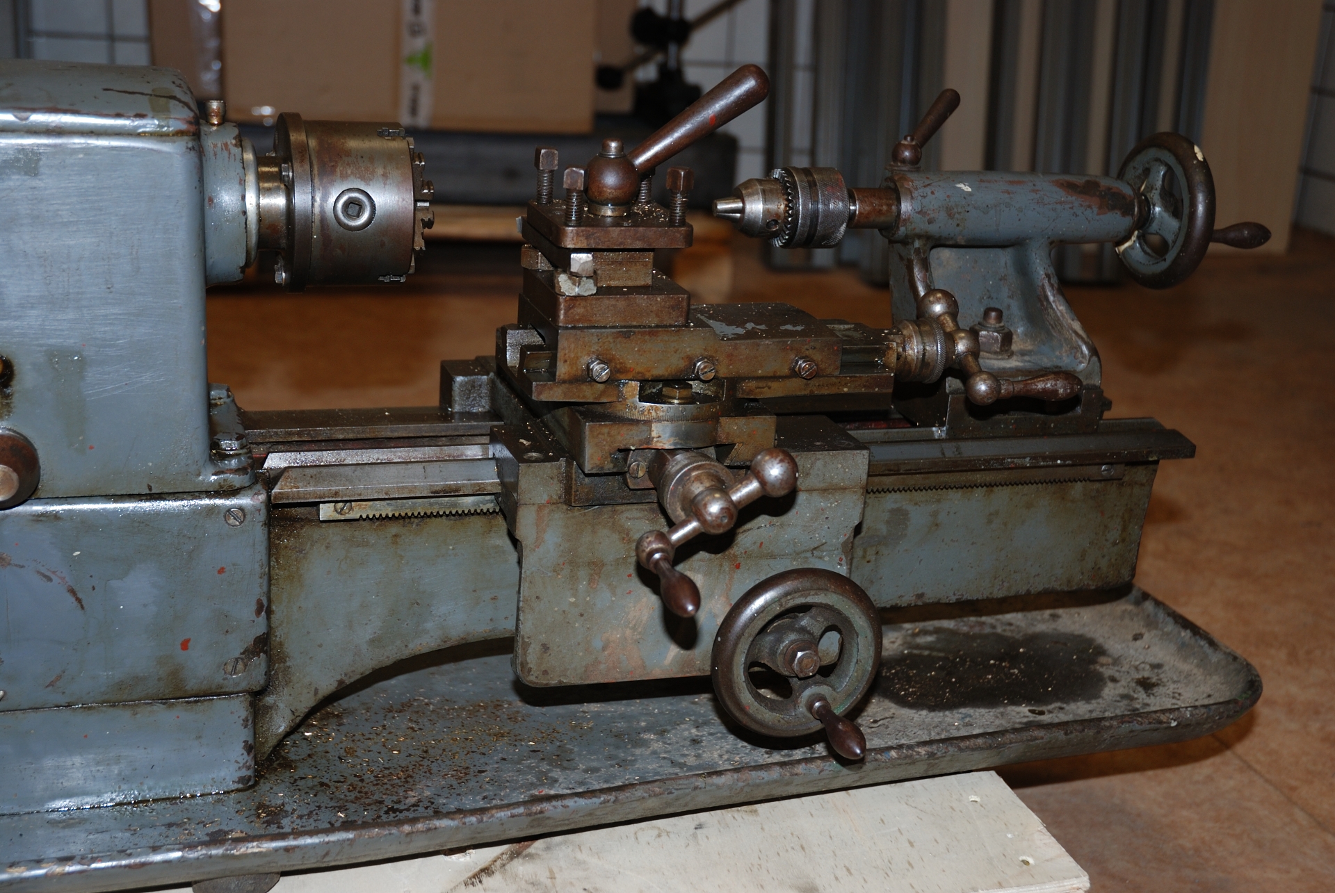

Tak jsem si pořídil tuhle malou hračku na přicházející dlouhý zimní večery :D
Průměr nad ložem 220, točná délka 300, dvě rychlosti vřetena, celkem bytelná konstrukce (cca 80kg), nic víc, nic míň.
Bude následovat rozborka, čištění a případná oprava zjištěných problémů.

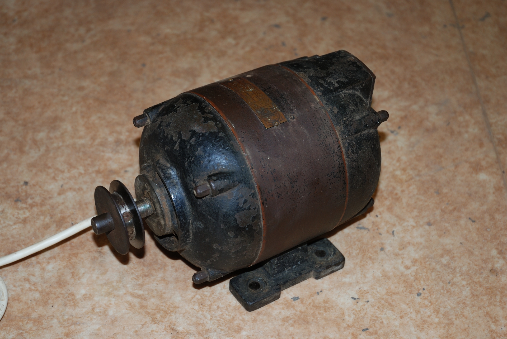

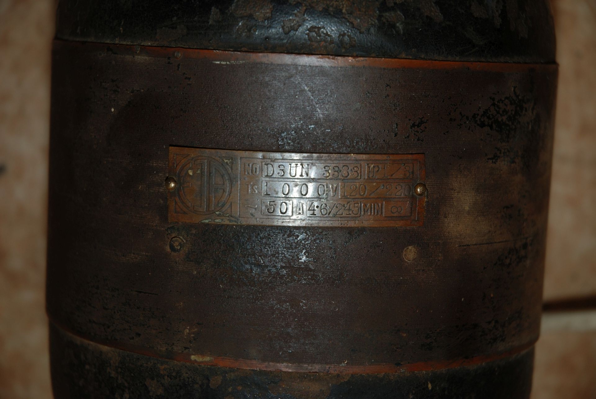

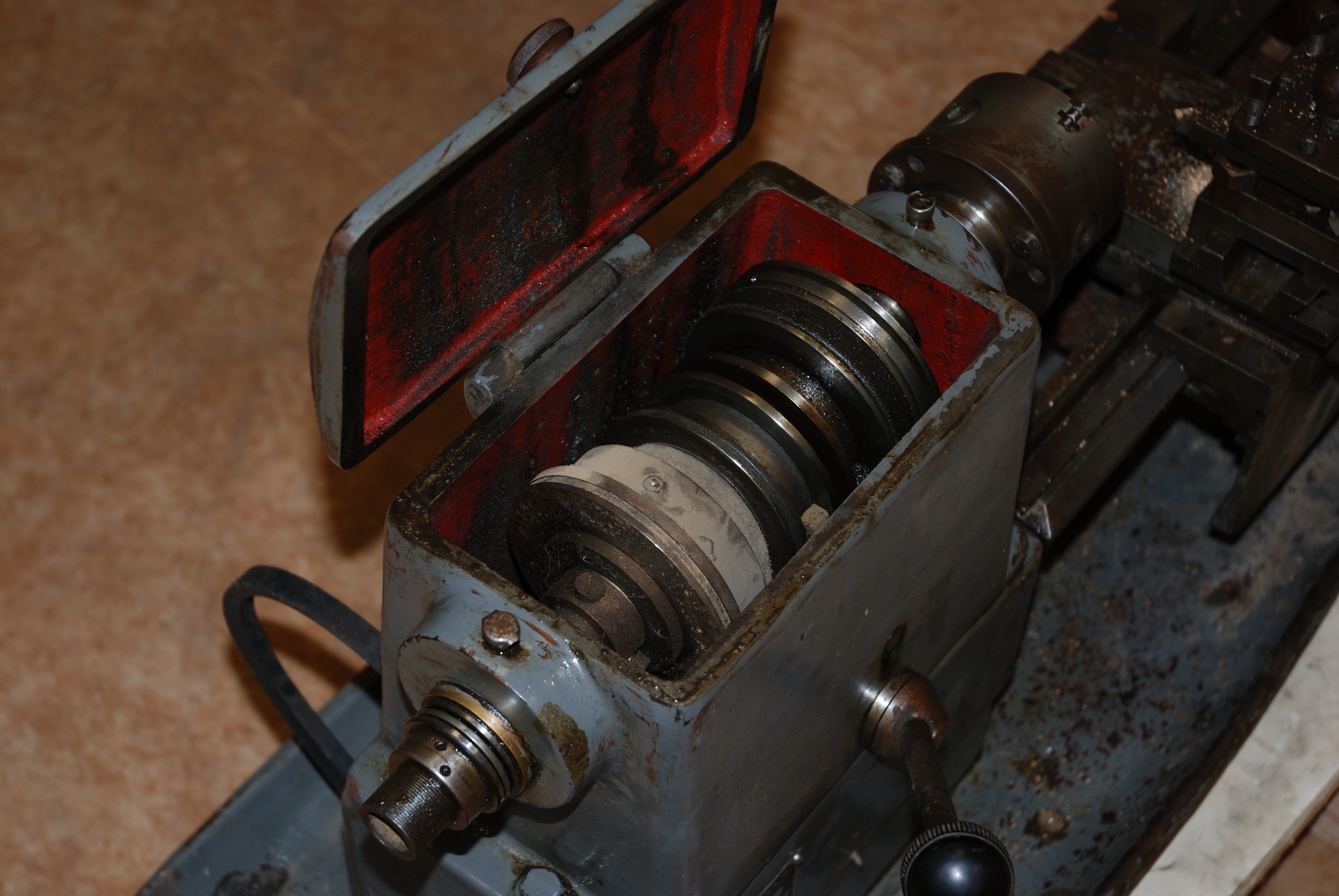

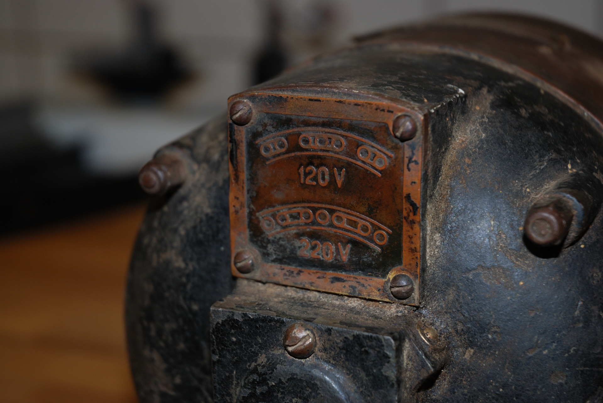

Původní motor plánuju nahradit 3f motorem 750W 1380 RPM a frekvenčním měničem (jeden se mi válí v dílně nevyužitej přes rok)
Původní motor
Původní motor

Tak to je panečku velká nádhera! Kam patří motor,pod stůl, nebo za soustruh?
K_73
Příspěvky: 263
Registrován: 10. 4. 2014, 5:43
26. 11. 2014, 11:46
Díky za pochvalu. Myslím, že obojí je možné. Ten motor co je na fotkách byl přišroubovanej zezadu přímo na soustruhu.
Ale průchod pro řemen je i ze spodu, takže motor může být i pod stolem (alespoň to tak na první pohled vypadá).

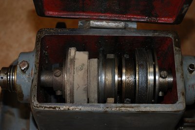

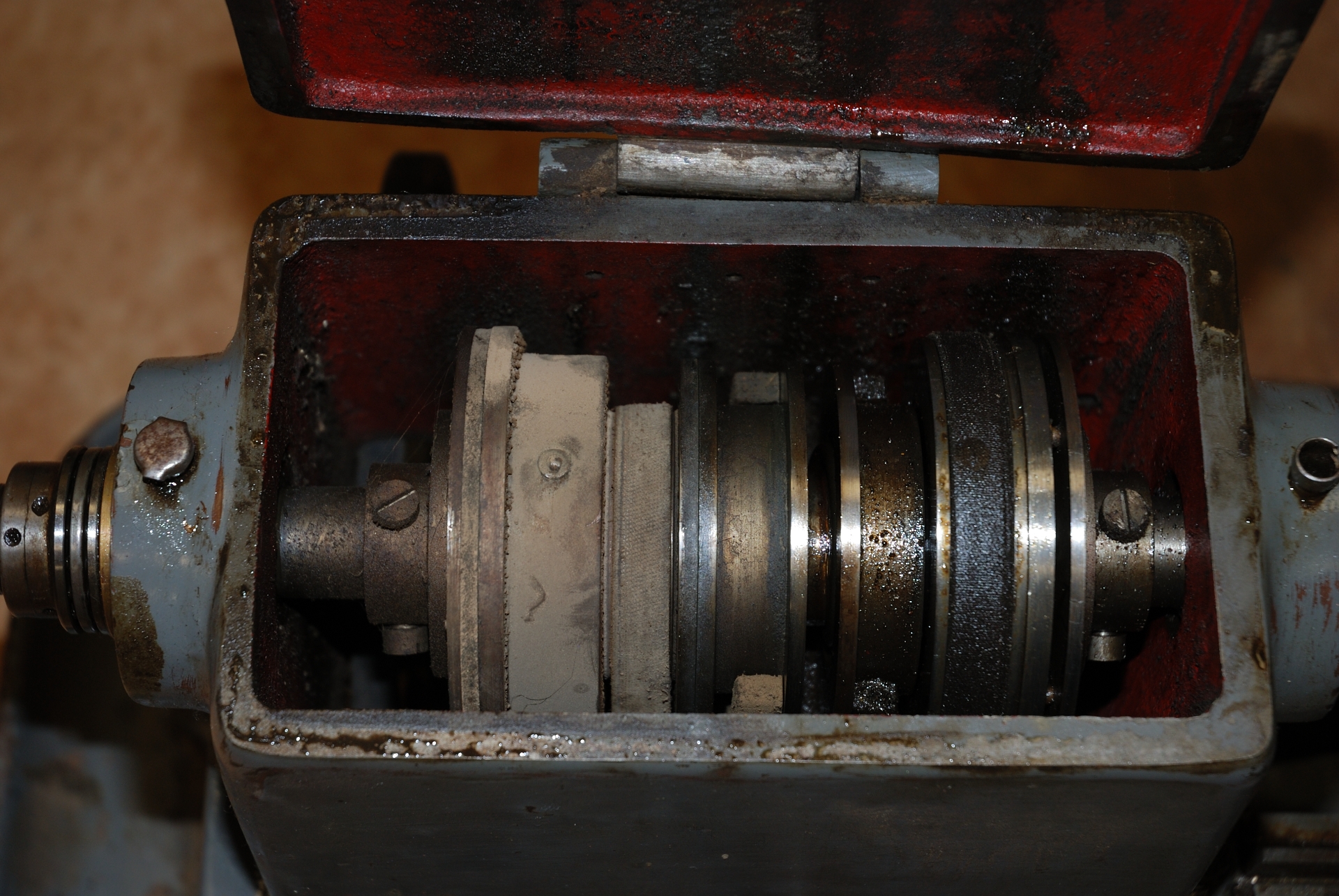

Nevíte někdo jesli se dají sehnat ty maznice co jsou vidět na fotkách nad oběma ložiskama vřetene ?
Jsou to jen takový plechový kalíšky s víčkem na pérko aby do toho nepadal bordel.
Na Googlu jsem nic podobnýho nenašel. Někdo už se na ně tady kdysi ptal ale nevím jesli se mu je podařilo sehnat.

K_73 píše:Nevíte někdo jesli se dají sehnat ty maznice co jsou vidět na fotkách nad oběma ložiskama vřetene ?
Taky bych potřeboval, hledal a nenašel...

Není to přesně to samé, ale jiné neznám, třeba to nějak pomůže...

kominik píše:Není to přesně to samé, ale jiné neznám, třeba to nějak pomůže...
http://www.elotechnik.cz/staufferova-ma ... 19-mm.html" onclick="window.open(this.href);return false;
suferky jsou tlakové maznice na tuk ne na oil

Díky za reakce. Staufferova maznice není to pravé ořechové jak píše PAKO.ll . Zkusím ještě chvíli hledat a když nenajdu tak něco vyrobím 8)

já jich hrst mám ...ale nedám :mrgreen: ale jak píše robokop ,jednou už se to tu řešilo a našlo . Takže bych hledal ještě chvíli a najdeš.

Hledat - Někde je tu odkaz i na ty s víčkem (přímé či 90° i když mám blbej pocit, že to bylo ze zahraničí).
Zatím jsem našel, že se to řešilo zde http://www.c-n-c.cz/viewtopic.php?f=76& ... Dka#p76721" onclick="window.open(this.href);return false;
a zde http://www.c-n-c.cz/viewtopic.php?f=83& ... ce#p121132" onclick="window.open(this.href);return false; opět kapací maznice s nádobkou strana 26 katalogu.
asi bych šel touto cestou :) http://www.zbozi.cz/hledani/?q=kapac%C3 ... ejlevnejsi" onclick="window.open(this.href);return false;

kdo hledá najde http://www.mafa-shop.de/Schmiertechnik- ... 8_404.html" onclick="window.open(this.href);return false;
či https://www.google.cz/search?q=Nippel+m ... er&imgdii=_" onclick="window.open(this.href);return false;
