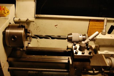

V práci máme to TOS a nějaké levnější, dost možná to z prvního odkazu. Zásadní rozdíl mezi nimi nevidím, obě jsou bezproblémová a určitě přesnější než obvyklá s kličkou. Máme ale výhodu, že je používáme na soustruhu, kde při utahování spodek drží.

ja zas mám na sústruhu ten optimum, a tiež úplne bez problému za 5 rokov... jediný je od 0mm, ale to asi nepotrebuješ.
