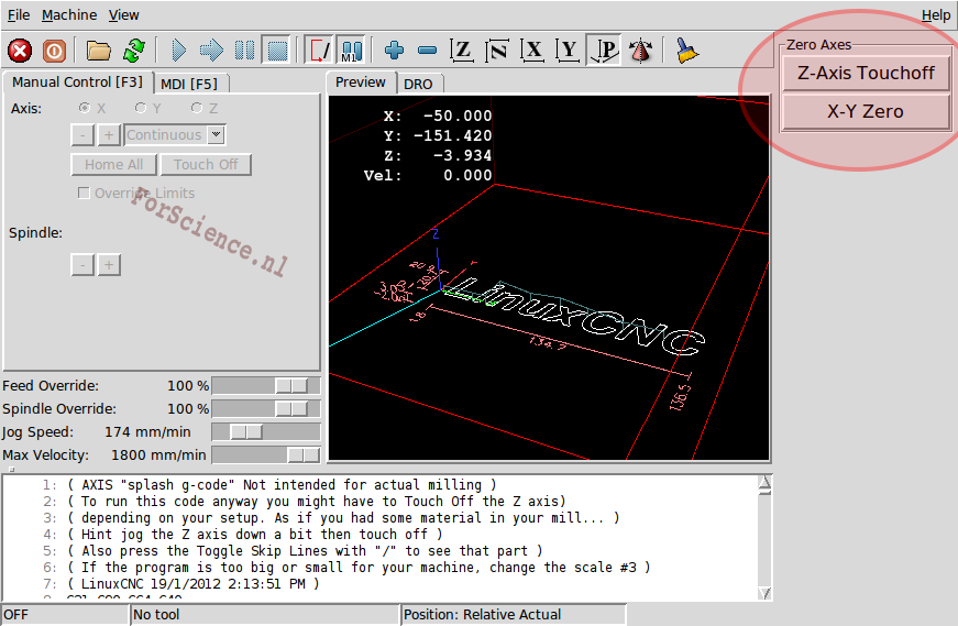

Chci požádat někoho o pomoct s nastavením EMC pro sondu měření výšky nástroje.Mám poslední verzi 2.6.4. Předem díky.

a co potřebuješ vědět ? používáš jen paralelní port ? pokud si vzpomínám tak i ve stepconfu by měla jít sonda nalink
ovat , jmenuje se to : touch probe
jinak něco k tomu tady : http://linuxcnc.org/emc2/index.php/germ ... robe-setup" onclick="window.open(this.href);return false;

a konfiguraci stroje jsi dělal sám přez stepconf nebo ti to někdo nastavil ? protože stepconf nastavení sondy nabízí mrkni tady : http://forscience.nl/?p=144" onclick="window.open(this.href);return false;

nastavení jsem si dělal sám to jsem nevěděl,že to je tak jednoduché velmi produktivní návod ten poslední.Půjdu to ještě vyzkoušet. Zatím moc díky a dám vědět jak jsem dopadl.

Udělal jsem nastavení podle odkazu co dal packa, na obrazovce přibyly tlačítka vše důležité naco upozornil autor v návodu, tak je v pořádku přesto to nejede nebo spíš nevím jak to má fungovat. :-)Po zmáčknutí tl. se nic neděje.

a v halscopu vidíš že se ti mění tru / false na pinu probe ?
a jak máš to tlačítko zapojený ?

Ano změna true/false funguje nevím jak myslíš zapojené?? vše dle návodu ikdyž píše,že po přepnutí do MDI budou tl. aktivní, tak je mám viditelně aktivní pořád, nejsou zašedlá.Ještě si uvědomuji že nastavení v halui mám v palcích není přepsané do mm,tak nevím jestli to múže mít vliv.
MDI_COMMAND = G38.2 Z-2 f16
MDI_COMMAND = G92 Z0.25
MDI_COMMAND = G0 Z0.75
MDI_COMMAND = G92 x2 y-.5
edit:ještěpřidávám k nahlédnutí hal a ini.jestli se někomu bude chtít na to mrknout.

kedze ti tam pribudli tlacitka a nic nerobia, tipujem, ze si upravoval subor custompanel.xml ci ako sa to vola (nie som teraz pri linuxe)
na to aby stlacenie nieco robilo musis upravit aj subor custom_postgui.hal co pozeram, nemas tam nic. preto ti tlacitka nic nerobia.
skus do suboru custom_postgui.hal vlozit nieco taketo:
net remote-ztouch halui.mdi-command-00 <= pyvcp.z-axis-touchoff
to zabezpeci ze po stlaceni tlacitka Z-Axis Touchoff spusti MDI prikaz v subore Kamil-mill.ini :
[HALUI]
# add halui MDI commands here (max 64)
v tomto pripade spusti prikaz na pozicii 00 tj. : MDI_COMMAND = G38.2 Z-2 f16
potom to mozes este spravit aj tak, ze ako mdi prikaz budes mat ngc subor s viacerymi prikazmi.
