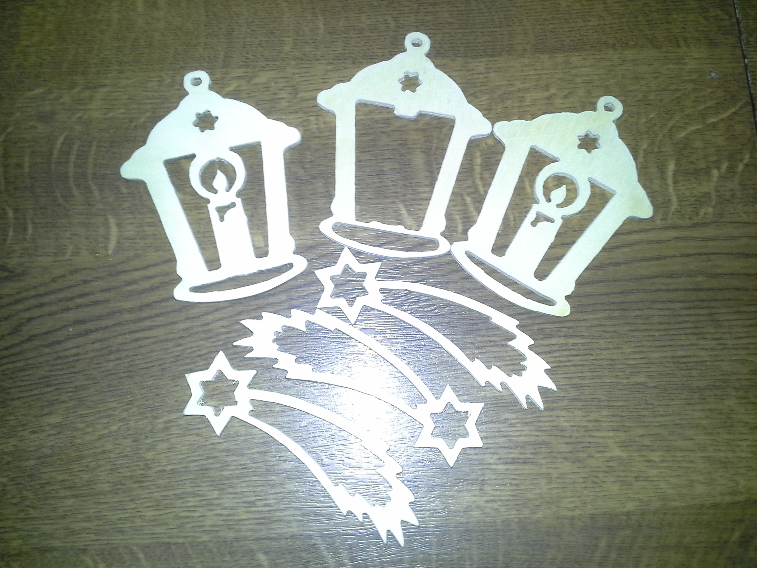

vánoce jsou za dveřmi a tak jsem si vyfrézoval pár dřevěných ozdob na stromeček :-) materiál 4mm překližka …. Snad se budou líbit :-)

Tak pokud nebude vadit že to nejsou uplně rovné čáry tak zde jsou :-) snad nebude nějaká kritika :-)

g.ges.hc píše:Tak pokud nebude vadit že to nejsou uplně rovné čáry tak zde jsou :-) snad nebude nějaká kritika :-)
56172 uplně rovných čar :) To je nějaká konverze z rasterového obrázku?

Tady máš soubor po konverzi...

No jo, už jen 6544 uplně rovných čar :) (a děkuju, jestli to bylo pro mě, o jakou konverzi /program, parametry/ šlo, jestli se mohu zeptat?)

Jj, bylo to pro Tebe a jedná se o tzv. redukci uzlů v Corel Draw...

njn pánové tak bohužel jsem to udělal narychlo a to trasování vyšlo takhle :-) ale po vyfrézování to vypadá dobře :-)

jojo bylo udělané z JPG :-)

vezmeš bitmapu a programem TRACE z něj uděláš vektor.
Ten TRACE je součástí balíku CorelDraw.
A redukce uzlů je něco jiného
