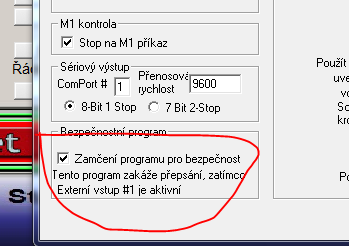

prosím o rychlou a jednoduchou radu zak přemluvit input 1 aby mi při sepnutí /vypnutí reagoval na koncák na bezpečnostním krytu a vypínal program

Ahoj, myslím že by to mělo být toto zatržítko

ahoj díky za nápovědu ,ale tohle právě vše mam zatržené ale nijak mi koncák nereaguje

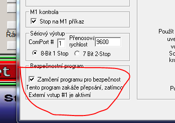

Tak jsem to otestoval použitím simulace vstupu a je to toto zatržítko

díky moc v tom byl ten špek , to se ti to dělá když to máš v češtině :D :D ale ještě řeším že to má docela spoždění nedá se to někde nastavit aby to vyplo okamžitě?

nemáš zač, ta prodleva asi nikde znížit nepujde protože to není klasický Estop, ale chová se to jako feed hold jen stim rozdílem že nemusíš znovu mačkat start - zastaví motory tak aby nedošlo ke ztrátě kroku, ale vřeteno a chlazení běží stále..
