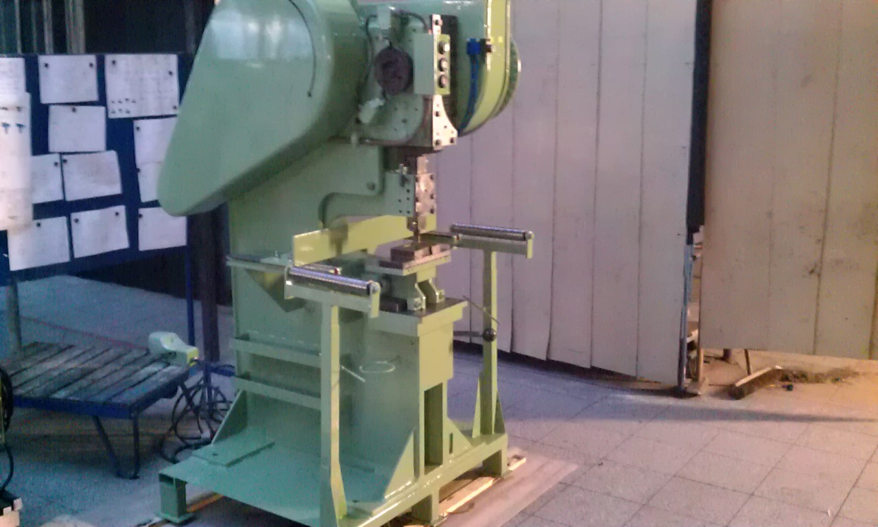

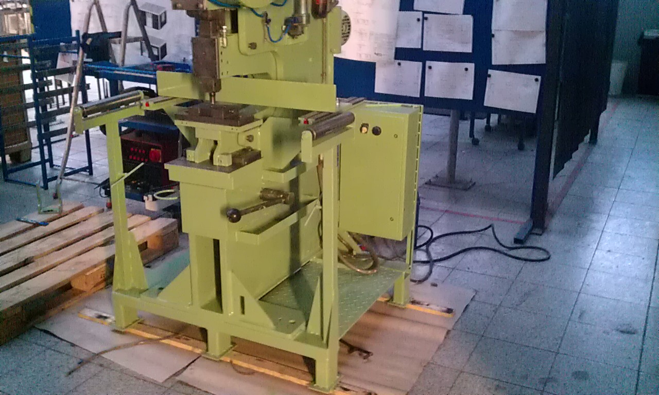

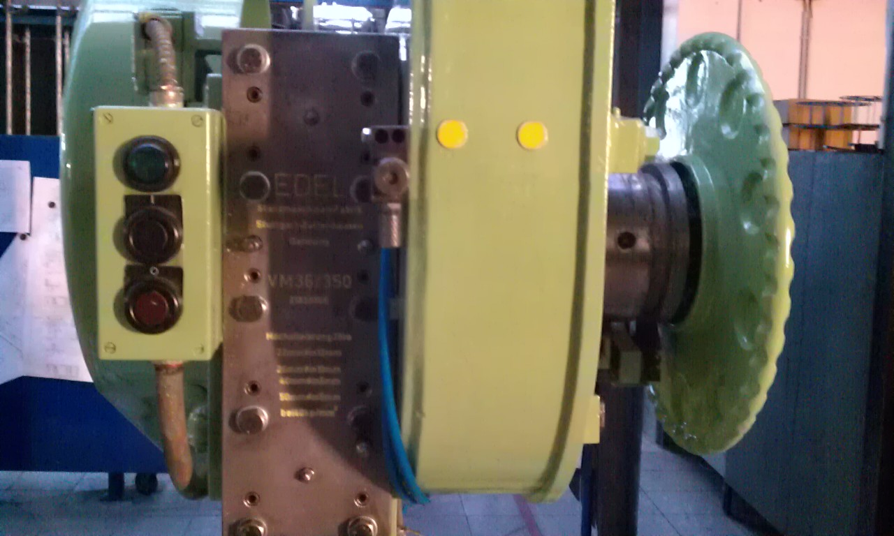

potraviny
Příspěvky: 1965
Bydliště: Most
17. 12. 2014, 6:29
Taky jsem natíral, byla to hromada tuku :D a stačil tech.benzín, barva, ruce a chuť. :D :D :D
Teď je to děrovačka.
Původně byla bez podstavce a elektro na zdi u Plzně. :D
