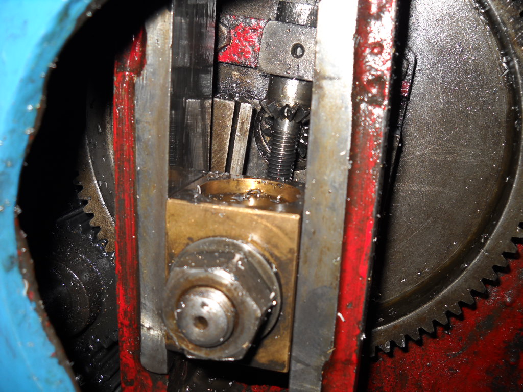

Hoj, dneska se mi podařilo koupit tuhle malou obrážečku, problém je, že z ní nějakej hajzl sebral (netuším k čemu by to někomu mohlo být náhon klikovky a hlavu, jinak se střeva tváří být kompletní, po zařazení a točení hřídelí na elektromotor se všechno točí a hýbe...páka na posuv stolu vypadá taky komplet a hýbe se...
uložení s kamenem je rybinové, vše je netknuté a i jsem dole na humáči našel nalepený klín z rybin....třmínek na čele rybiny typuju na nějaký úchyt a aretaci klínu s kamenem, okorát nechápu to vybrání tvářící se na osazení pro ložisko...díra je průchozí skz a absolutně mě nenapadá k čemu by tam to ložislo mohlo být...
Co jsem koukal na fotky a tohle video, tak nevidím, na co by tam nějaké ložisko ve středu bylo...

V té díře je hřídel s kuželovým kolečkem. Protikolečko je na trapezovém šroubu. Tohle všechno umožňuje měnit zdvih.

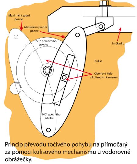

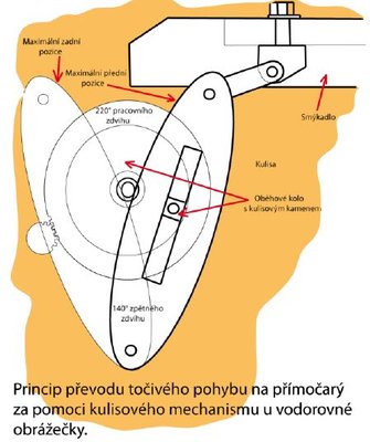

Možná ti tam ještě něco chybí, v té kulise se má dát "štelovat" kamenem délka posuvu smykadla.
(zdroj: http://www.strojka.opava.cz/UserFiles/F ... -02-32.pdf" onclick="window.open(this.href);return false;)

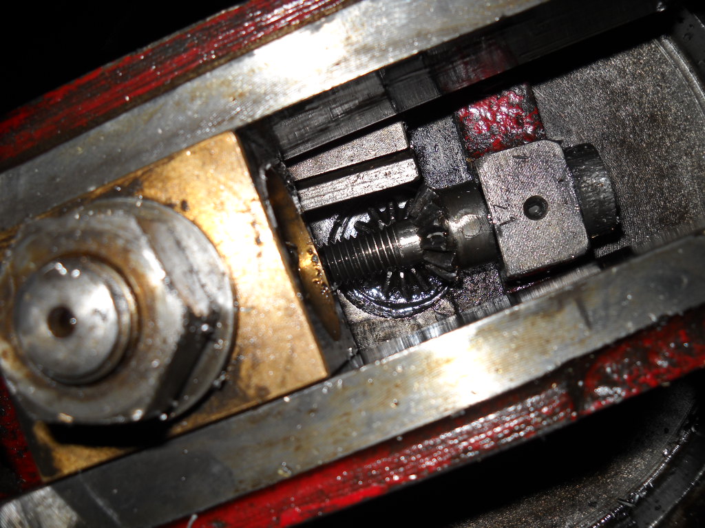

Zkusím to popsat: V rybině chodí jezdec na kterém je otočně připevněn bronzový kamen co pohybuje kulisou. Jezdec je na trapézovém šroubu a tímto šroubem lze otáčet přes převod kuželovým soukolím. Jedno kuželové kolo je tedy na trapézu, druhé na hřídeli co je uložena v tom ložisku a je vedena ven. Na ní je nasazeno ovládací kolečko, jehož otáčením tak posouváme kamen v rybině a tím měníme plynule zdvih smyku.
Jestli si vzpomenu, tak zítra nafotím.

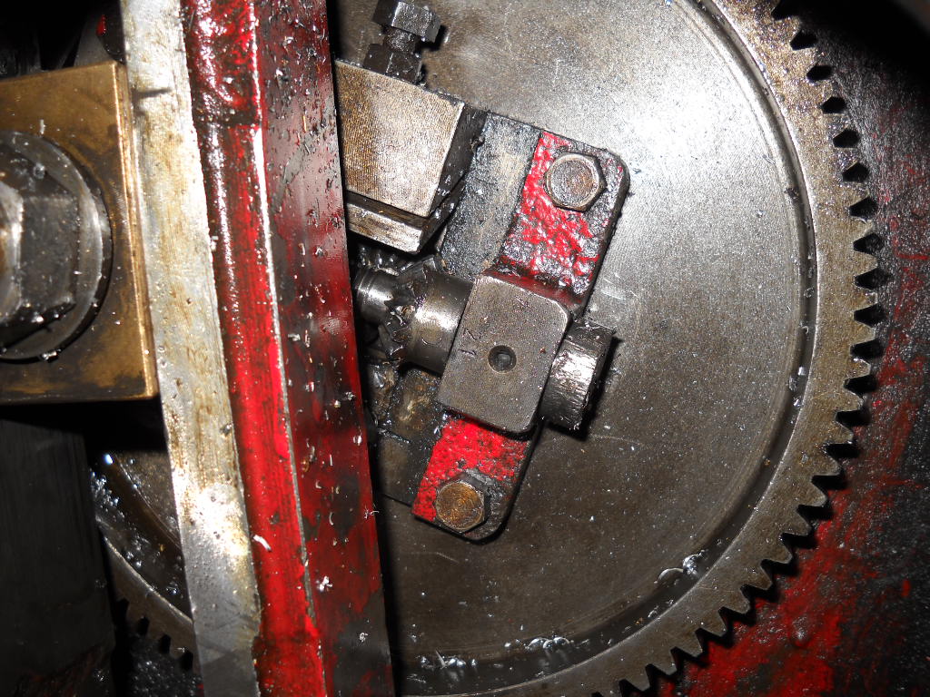

ty posuvne kameny jsou tam dva
jeden chodi v te rybine a ma na sobe klikovy cep na kterem je druhy ktery chodi v te obdelnikove kulise
ten v te rybine je na sroubu a steluje se s nim vystrednost kliky

Napadlo mě, když bych si chtěl zjednodušit život a nevymejšlet tohle složité štelování s úhlovým převodem to udělat tak, že by se udělal rybinový jezdec s bronzovým kamenem, který by se šteloval pomocí stavecího šroubu, kde by v jezdci byl závit ( např M8, M10 podle toho co se vejde) a závit by ho ke kozlíku buď přitahoval, nebo odtlačoval...z opotřebení závitu strach nemám, protože hoblík budu používat jen na šťouchání drážek do řemenic, takže nastavení bude jednou za čas...nastavení bude sice nepohodlné, ale nic hrozného...

On ten šroub má na konci rýhované kolečko pro ruční ovládání, ale ten převod na hřídel na vnější ovládání je dobrá věc, jak bylo zmíněno. Jen na šťouchání drážek to jde taky, ale u mě má obrážečka mnohem širší použití.

Tomáš S. píše:On ten šroub má na konci rýhované kolečko pro ruční ovládání, ale ten převod na hřídel na vnější ovládání je dobrá věc, jak bylo zmíněno. Jen na šťouchání drážek to jde taky, ale u mě má obrážečka mnohem širší použití.
To je z podobně velké obrážečky, nebo to je jen pro představu ???
jova píše:Lépe se to počítá přes průměr. Modul = vnější průměr / (počtem zubů + 2 zuby)
Když by ty fotky od Tomáše S. byli z podobně velké obrážečky, tak ty vypadá (odhadem) na 16 zubů... nikdy jsem úhlový převod nepočítal, ani neřešil ho někam doplnit, na tohle jsem lama... zkusím celý ten kus vyndat, omeřit co půjde a pak budu potřebovat poradit, protože tohle nedám a nevím, jak na to...
