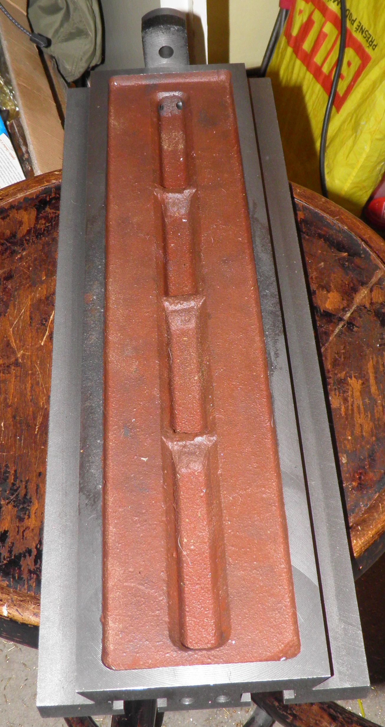

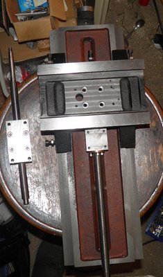

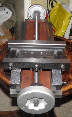

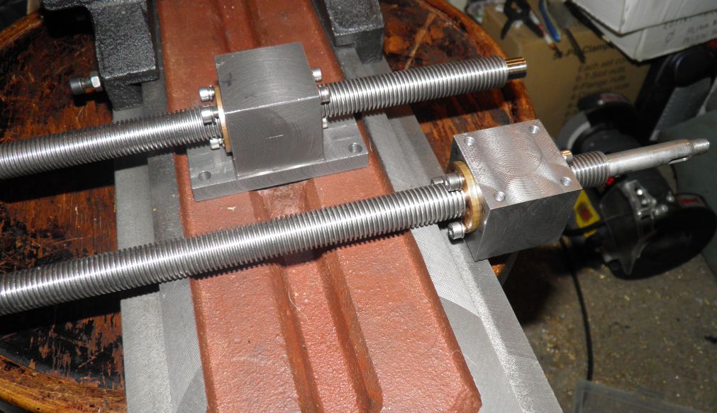

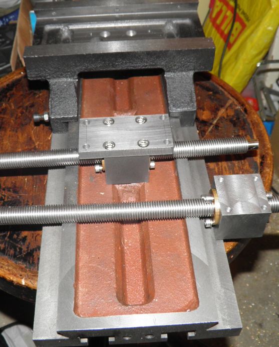

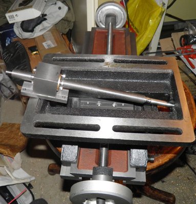

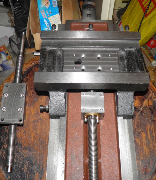

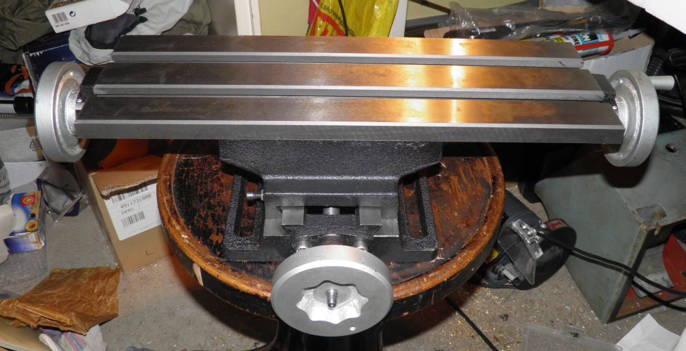

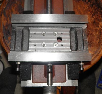

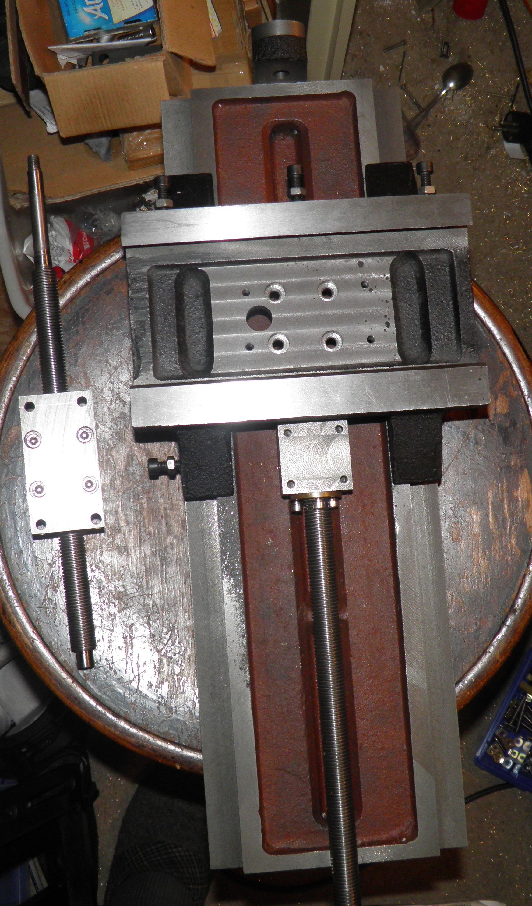

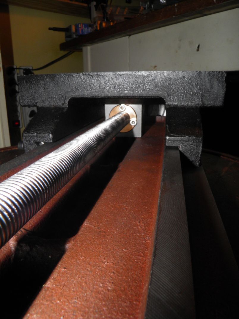

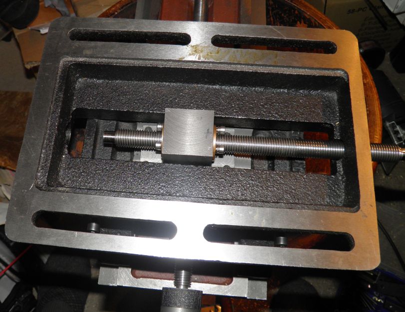

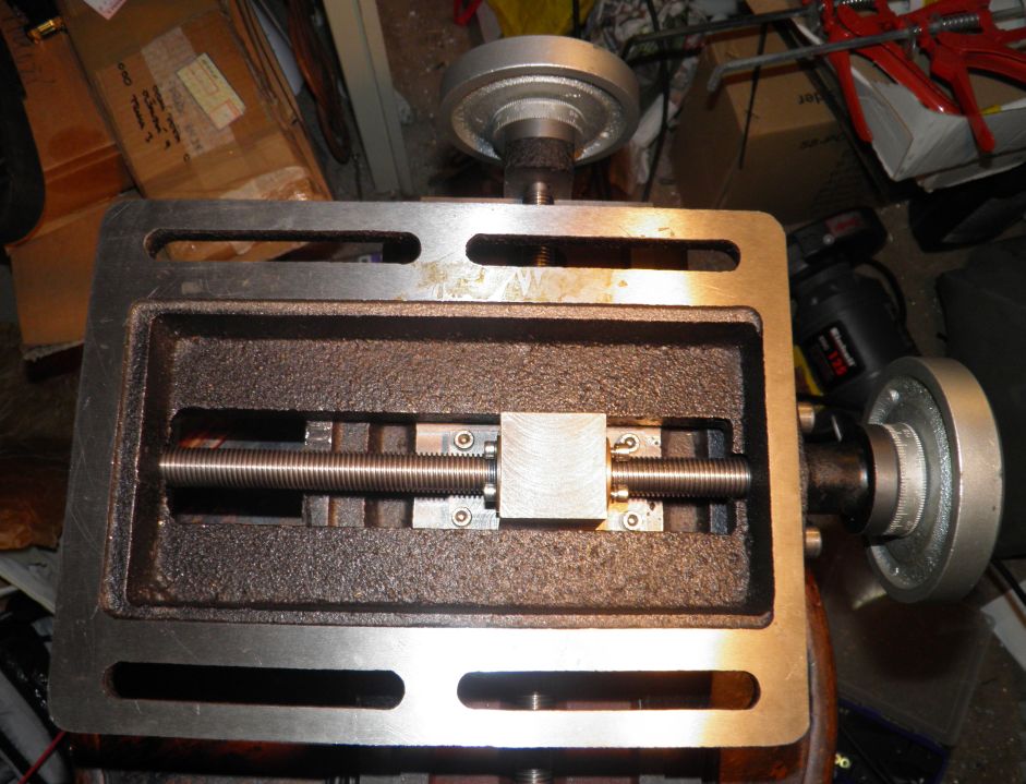

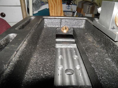

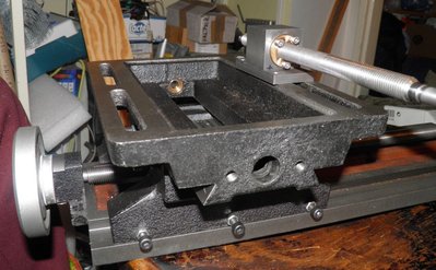

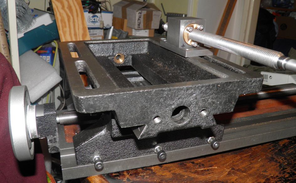

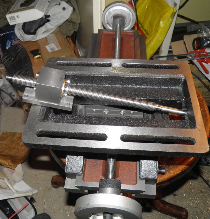

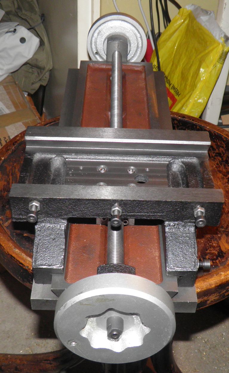

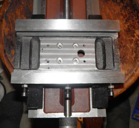

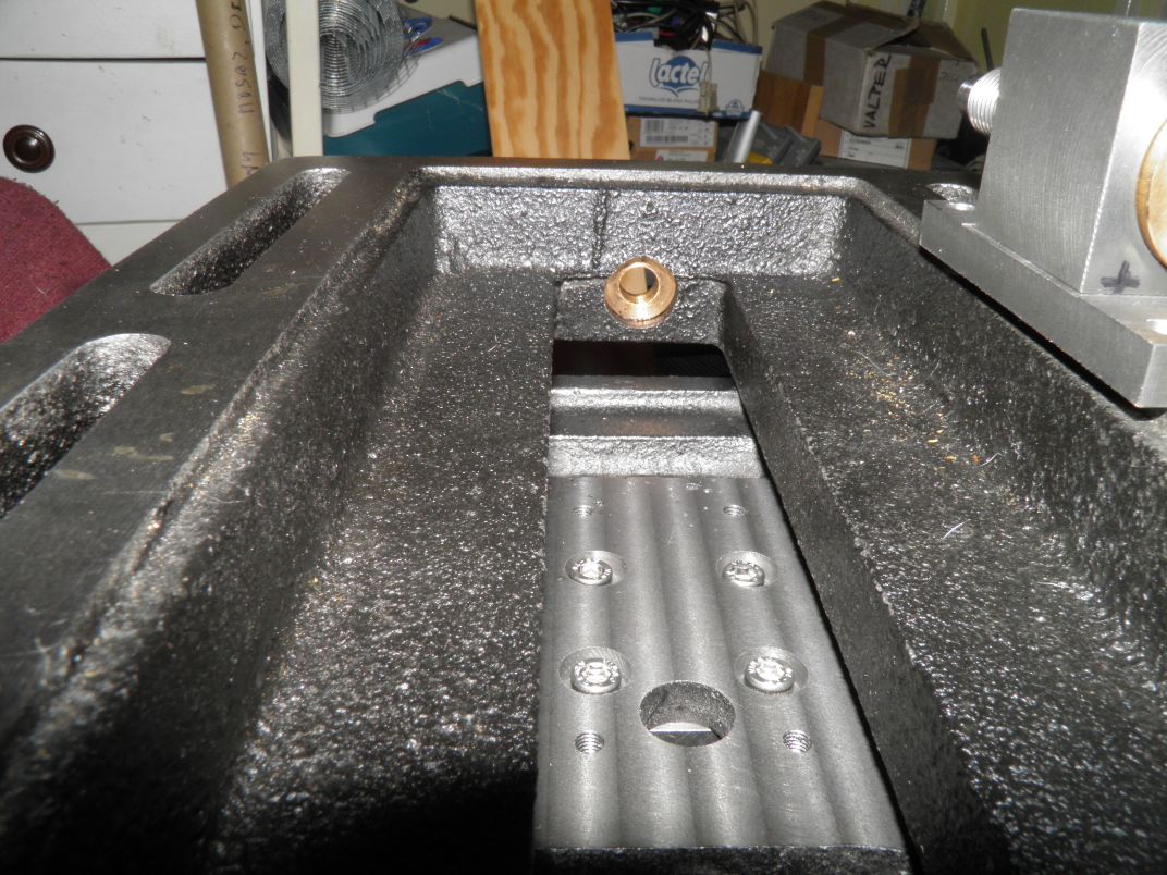

Dávám zde fotky z úpravy stolu - výměna trapézových matic posuvu.
uchycení držáku kratšího posuvu 05
instalace držáku kratšího posuvu 04
instalace držáku kratšího posuvu 03
instalace držáku kratšího posuvu 02
instalace držáku kratšího posuvu 01
detail uchycení z boku
delší posuv - detail 02
delší posuv - detail 01
delší posuv 02
delší posuv 02
delší posuv 01
delší posuv 01
delší posuv
delší posuv
držáky matic posuvů 02
držáky matic posuvů 01
držáky matic posuvů
držáky matic posuvů
vrchní deska
vrchní deska
sestava stolu
sestava stolu

25. 1. 2015, 9:02

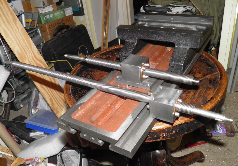

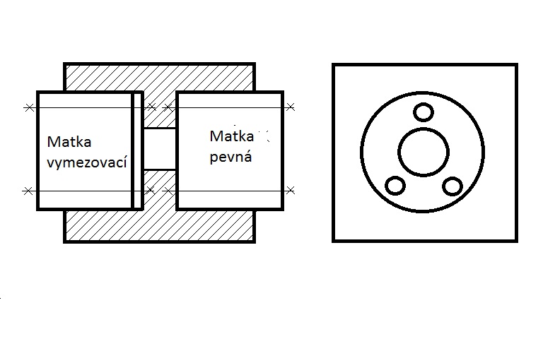

Uspořádání matic v domku
Zdenek Valter
Příspěvky: 5468
Registrován: 9. 1. 2009, 5:16
Bydliště: Ústí n. L.
25. 1. 2015, 9:08

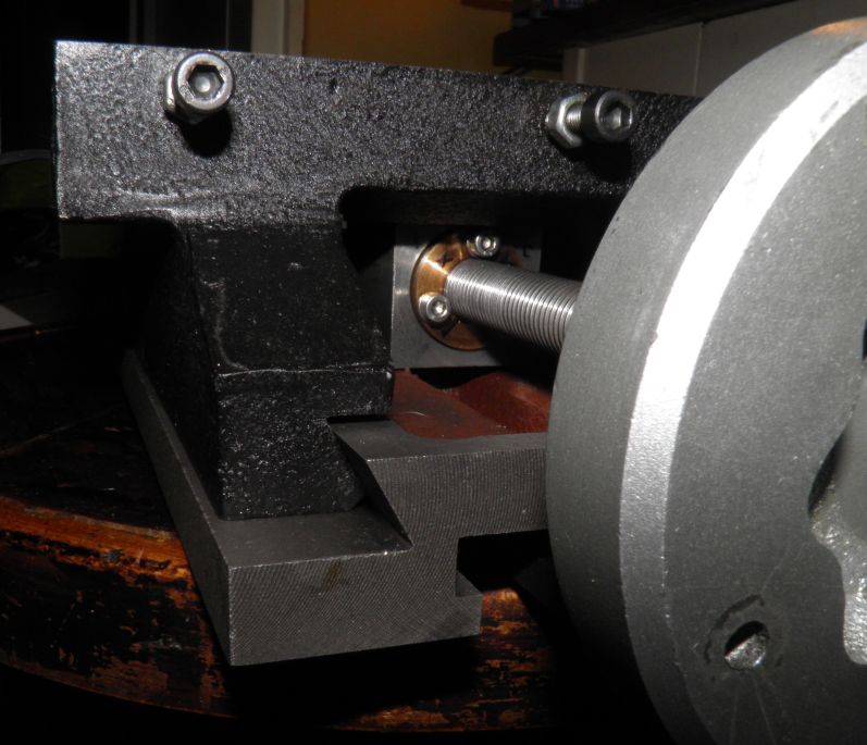

Pvná matka je napevno přišroubovaná.
Vystavovací se přitahuje k domku - vymezuje se zde vůle na šroubu.
Každá z matice je na třech šroubech.
expertdb
Příspěvky: 608
25. 1. 2015, 9:13
Super, z toho vedlejšího vlákna mně to taky nebylo uplně jasné. Ale obrázek je obrázek. Nebylo by možné mezi ty dvě matky vložit pružinu, a nechat tu jednu matku dotláčet tou pružinou? Tak se mně něco zdá,že to v nějakém vlákně bylo.

Zdenek Valter
Příspěvky: 5468
25. 1. 2015, 9:27
expertdb píše:Super, z toho vedlejšího vlákna mně to taky nebylo uplně jasné. Ale obrázek je obrázek. Nebylo by možné mezi ty dvě matky vložit pružinu, a nechat tu jednu matku dotláčet tou pružinou? Tak se mně něco zdá,že to v nějakém vlákně bylo.
Jasně může - to záleží jak daleko se ta matka dá - stoupání je 2mm na otáčku.

Za sousedního vlákna:
Mex píše:Já to z toho moc nepochopil.
Podle fotek to vypadá, že máš matice s přírubama, a přes ty příruby je to přišroubované ho toho domku. Ale jak vyladíš přítlak mezi maticemi, když máš předpokládám díry v domku i na přírubě v pevných pozicích? Pak máš základní "krok" ladění 1/3 otáčky matice, a to mi teda přijde hodně hrubé. Nebo to ladíš nějakými tenkými podložkami?
Nebo to máš tak, že mezi maticemi není pružný element, ale jen to dotahuješ těmi šrouby natvrdo? To by asi nemělo moc dlouhou životnost, řekl bych.
Přužným elementem jsou pérovky na šroubech - s tou životností se uvidí - na druhou stranu tohle uspořádání umožňuje dotahnout vymezovací matku, aniž by se musel stůl rozebírat. ;-)

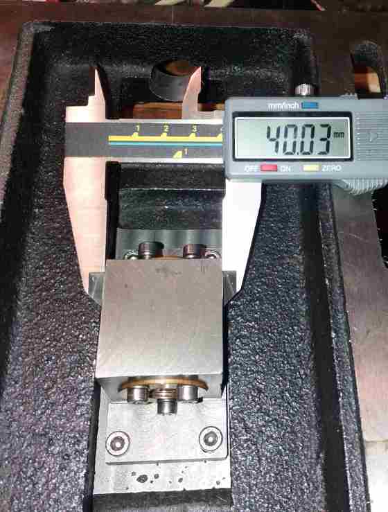

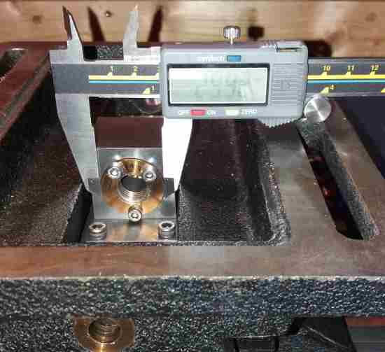

Přidávám i fotky rozměrů kostky a průměry matek - byl jsem požádám přes SZ
lubbez
Příspěvky: 3473
12. 2. 2018, 12:22
Dva roky jsem provozoval mašinu na trapézech, myslím tím CNC, taky dvojité matice uzavřené v domku, všechno kvalitně mazané. Vůle se vymezovala centrální maticí. Když pominu, že nastavení vůlí je kritické kvůli tření, tak to funguje. Do půl roku jsem opět musel celý stroj štelovat, protože se matky oběhaly. Použití pružiny je sice pěkné, ale funguje to pouze do té tlačné síly pružiny a ta se pak hne, když dáš silnější, tak je tření jako hrom. Na CNC než trapéz je lepší sračkový kuličkáč z Číny, akorát se s tím nedá frézovat ručně, neb kulička není samosvorná a případná klička ti zlomí prsty :-)

Zdenek Valter
Příspěvky: 5468
8. 7. 2018, 6:01
Trapezak je především pro stroj s kličkou!!!
A to je tehle případ.
Kuličkáže asi taky nebudou to správné ořechové pro posuvy na kluzném vedení, ;-)
kde stejně jako vůle na trapezu se musí čas od času seštelovat nebo kontrolovat vůle na vedení.

Zdenek Valter
Příspěvky: 5468
27. 1. 2019, 8:11
Neměnil jsem šrouby ale matice - vůle jako v prase - původní byly v vyřezané v nálitcích do litiny.
Matice dělal potraviny z bronzu na šrouby. Domky také, já to jen svrtal a sestavil.
Jo samozřejmě Jirka ještě zfrézoval střední díl aby se tam daly připevnit ty domky.
Matice byly cca 30 MM dlouhé - udělal jsem z nich dvě a svírám je.
