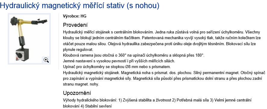

Ahoj, mám svůj první úchylkoměr a potřebuju k němu dokoupit magnetický stojan, ale nemůžu nikde najít nějaký test nebo popsané zkušenosti těhle věcí. Říkám si že mi bude stačit obyč. http://www.uni-max.cz/stojanek-magneticky-smg-3/d/, ale má ten hlavní sloupek napevno v kostce, u těch co mají ohýbací i sloupek zase nevím jestli to bude mít dostatečnou tuhost, taky se mi zdá celkem nějak podezřele malý, zatím to mám jen ke stolní pile, ale až si koupím tu SV 18tku tak nevím nevím :) Jaký byste mi poradili do začátku, nebo ještě jinak - co používáte vy ostatní? Díky.

Já mám oba typy stojánků a preferuju ten kloubový, přijde mi více flexibilní, hlavně když je málo prostoru. Pocitově se mi s tím lépe manipuluje. Tuhý je dostatečně. Snad jen bych dodal, že mám ten s hydraulickým utahováním. Ten s mechanickým systémem se může po čase omačkat a pak ramena nedrží. Ovšem už jsem viděl borce, co dokázal krutým utažením zprasit těsnící okroužek z toho hydraulického typu. Je třeba se k tomu chovat jemně a nastavovat jen v uvolněném stavu - toho stojánku samozřejmě.

V "hydraulickém" stojánku co mám žádná hydraulika není.
V ramenech jsou tyčky a přes excentr zablokují po utažení všechny tři klouby.
Funguje dobře

picom píše:V "hydraulickém" stojánku co mám žádná hydraulika není.
Funguje dobře
Vypadají stejně, leč nejsou stejné: mechanické stojí podstatně méně :)

S centrálním kolečkem jsou všechny označovány za hydraulické a pokud stoji pod 1000kč tak jsou určitě mechanické
Prodejci to nerozlišují.

Ahoj,ten na který odkazuješ na začátku mám už nějakou dobu a teď letí do koše.Už jsem kvůli němu rozbil dva úchylkoměry (velká síla potřebná k dotažení kloubků ale při povolování kloubek bez varování sjede z tyčky i s hodinkami ),teď se tyčka vytrhla z držáku ( hliník,M8 závit délky cca 5 mm )...
Manipulace s ním na frézce,brusce i soustruhu je strašlivá právě kvůli tomu že otočné body stojánku je třeba tak moc dotahovat-člověk si pak pohne s celým stojánkem...
Šetřil jsem na nesprávném místě a stálo mě to dvoje hodinky+spoustu nervů.
Teď taky řeším co dál a po těch zkušenostech asi koupím starý kinex ( ten flexibilní ) třeba z roku 1950 ale hlavně ať to funguje.

mám ho už asi deset let, přičemž ho denně tahám po servisech po celé republice a přilehlém okolí. Nemůžu si na něj stěžovat. Mám i ten klasický, kde se každý kloub fixuje zvlášť, ale ten mám doma na regálu, mě spíše vyhovuje ten s centrální fixací. Tuhost sice si bude menší, než u toho druhého, ale na úchylkoměr je více, než dostatečná.
