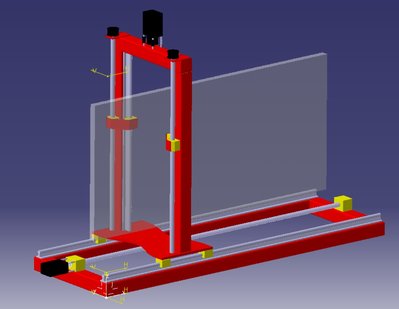

Zdravím Páni.... Kekže som sa v inej sekcii odpovede nedočkal tak skúšam tu. Potrebujem poradit ohľadom koncepcie CNC rezačky polystyrénu, moja idea je taká že by som na pohon použil len tri motory ( Xová os jeden motor a Ynová os dva motory, pripadne len jeden a spriahnuty remenom) chcem rezať len 2D čiže klasické použitie 4 motorov je pre mna viac než zbytočné... S MACH3 nemám veľa skúsenosti a PRETO SA PÝTAM CI JE TAKÁTO KONCEPCIA MOžNÁ Z HLADISKA NADSTAVENIA MACHU A NASLEDNEHO OVLADANIA.... DAKUJEM
5. 2. 2015, 3:24
No a co chceš slyšet?
2D je míň než 3D, takže samozřejmě můžeš jezdit jenom 2D.
A připojit jeden, dva nebo i víc motorů na jednu osu samozřejmě můžeš. Pokud bys měl dostatečně výkonný driver, tak bys mohl dokonce dát i 2 motory na jeden driver (zpojit je sériově, pak máš zajištěno, že oběmi poteče stejný proud). Ale lepší je dát ke každému motoru jeho vlastní driver, a jenom vstupy do těch driverů zapojit paralelně.
Pokud to ještě navíc spřáhneš ozubeným řemenem, tak zamezíš případné ztrátě kroků a potenciálnímu zkřížení v případě poruchy jednoho z motorů nebo driverů.

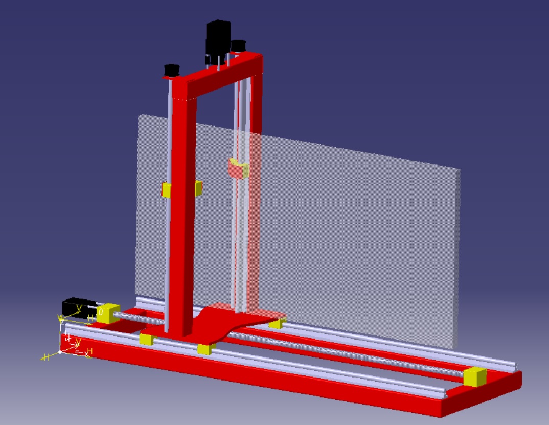

Ahoj Pepa, dakujem aj tebe za prispevok urcite cosi nastudujem aj ked to je trochu ina koncepcia... prikladam dve fotky aku mam predstavu o mojej masine... nemam to rozkreslene do posledneho detajlu, hold niesom najvacsi kreslic... :D

... čoveče, jo, to by mohlo fungovat, řemínky a myslím, že jdeš dobře ...
P.S. Jaké šrouby na pojezdy uvažuješ? kuličkáče, trapézy?

Ďakujem za uznanie, rozmýšľal som nad tou koncepciou dlho až som prišiel na toto... Chcem tam použiť 16mm podoprene tyče A 20mm trapezaky, gulickove sú mi podľa mňa pri tých malých rýchlostiach A požadovanej presnosti zbytočny luxus...
Ešte uvažujem že by som ju urobil širšiu A namiesto drôtu by sa dala namontovať kvázi Y os s vretenom... Celé to bude zverené Z jokla 60x60... Jediné V čom som nemal jasno bolo to či sa V machu bude dať ovládať rezacka V dvoch očiach s dvomi motormi, každý robí 4 osku so 4 motormi...

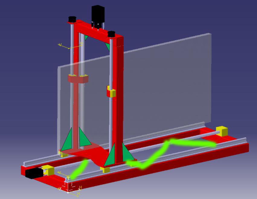

pokud chceš "frézovat" jak píšeš, pak dejme tomu, ale doporučuji
trošku zavětrovat, něco jako tahle malůvka ze třetí třídy :D

Pepa z depa píše:čau pro dnes,
a ty si myslíš že to tomu pomůže? ..

.. no na polyš jo, ale na to obrábění rychlost 1mm/s a čekat a čekat a čekat a snad by to tácek pod pivo za dvě hoďky dalo, tak je to doufám myšlený :D ale raději bych to taky nechal řezačkou

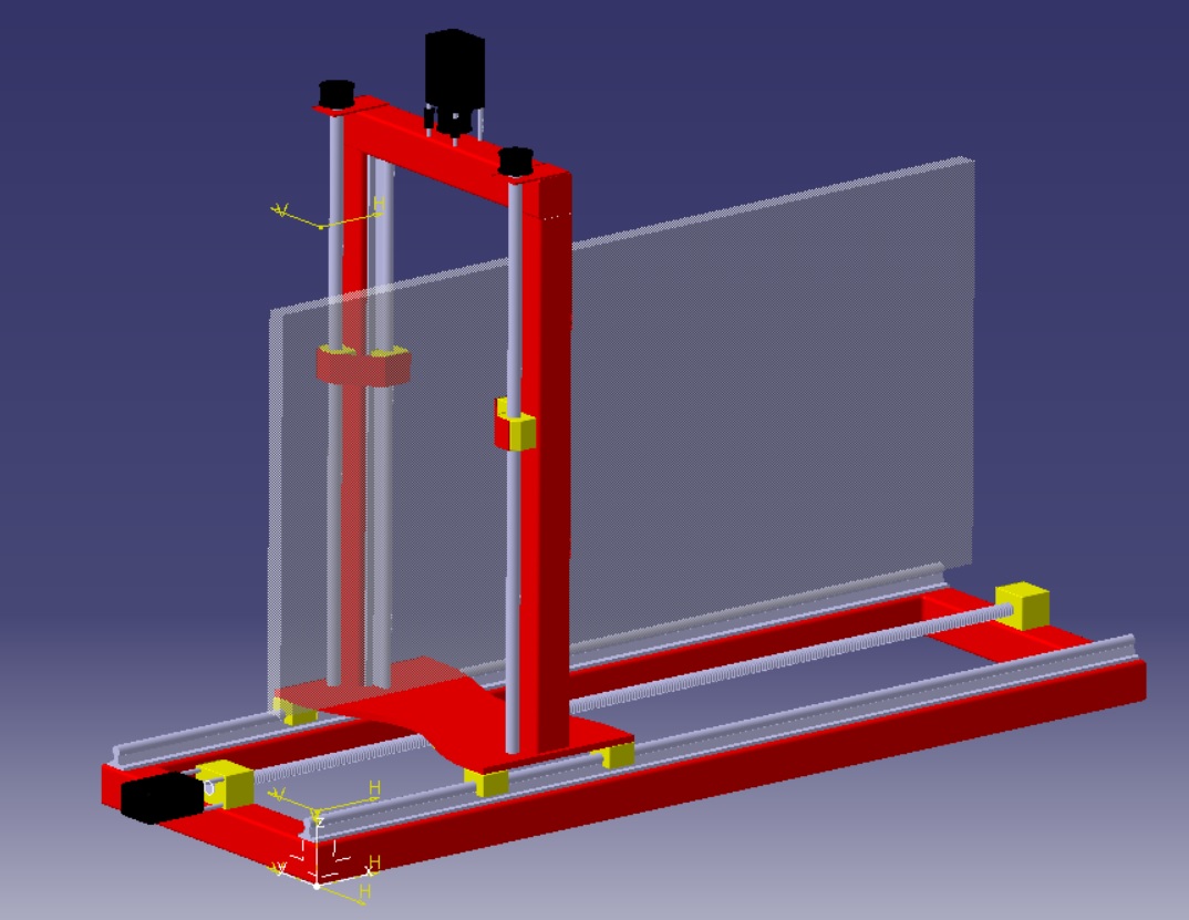

O.K. tak to nebudem prekombinovavat a necham z toho len rezacku, frezu si postavim potom ... ale este by ste mi mohli mozno zo skusenosti poradit v jednej veci... ako si z obrazka mozete vsimnut tak platna na ktorej je Ynovy posuv, je primontovana k styrom vozikom... ako daleko od seba by som ich mal dat?? ( myslim za sebou na jednej podoprenej tyci... ) ja som premyslal o 300mm ( sirka stroja bude cca 500 tak by to bolo skoro do stvorca.. ) ide mi o to aby mi na vrchu ta masina nemala velku volu...
