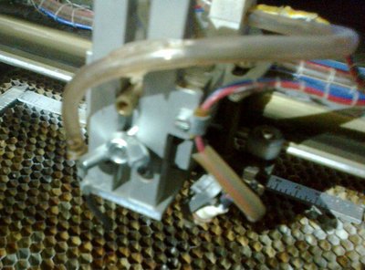

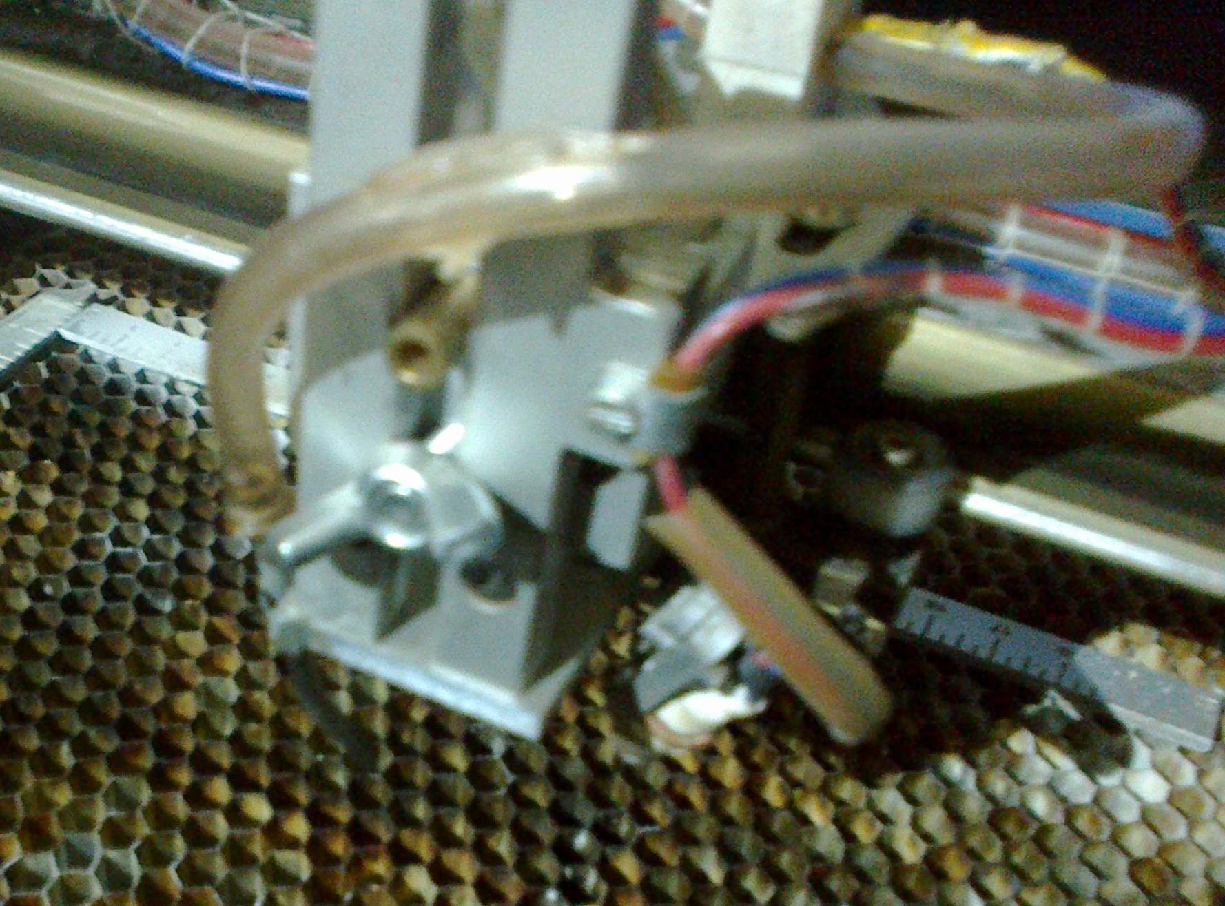

přihodím mizernou fotku z mobilu
zatím šteluju výšku optiky na měrku tou křídlovou matkou, hadička je "rádoby airasist" (ale funguje...) a drátky napájí malej červenej... (laser ne, ukazovátko od čajňana...)
Jasně, je to "hnusně odpornej bastl", ale já potřeboval rychle dělat, ne si hrát.
