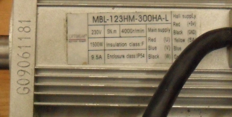

motor MBL-123HM-300HA-L

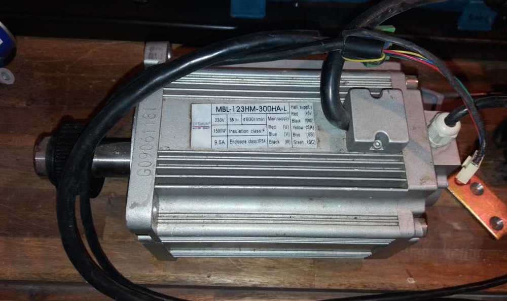

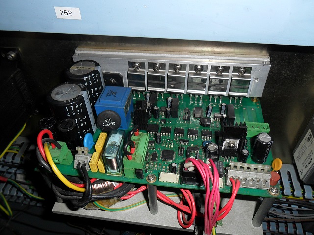

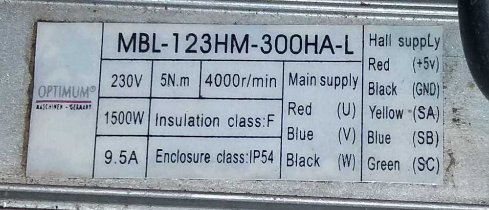

Prodáno.,Servomotor, z čínského cnc soustruhu. Vhodný pouze jako náhrada za stejný motor, (jinak ho asi těžko něčím uřídíte) .
cena 3000,- Kč , Zdeněk Hoření , Liberecký kraj
přidám !!!nefunkční!!! řídící desku, k tomuto motoru
Naposledy upravil(a) henak dne 30. 5. 2015, 12:38, celkem upraveno 2 x.

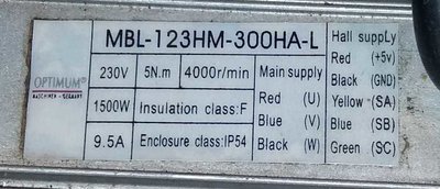

Jen bych upřesnil, jde o BLDC motor se zpětnou vazbou pomocí Hall sond ( pro komutaci). Nelze jej použít pro najíždění na pozici jako u serva. Je tedy určený pro pohon vřetene.
Co by jsi chtěl za tu spálenou regulaci ( co jí je?)
IQ156

lubos píše:Jen bych upřesnil, jde o BLDC motor se zpětnou vazbou pomocí Hall sond ( pro komutaci). Nelze jej použít pro najíždění na pozici jako u serva. Je tedy určený pro pohon vřetene.
Děkuji za upřesnění.
Deska byla zaplavena, a znečištěna šponami . Postupně se navyšovaly otáčky. Nakonec se nerozeběhl motor z jedné pozice, po ručním roztočení šel do max. otáček.
Vyčkám, jestli se najde zájemce o motor.

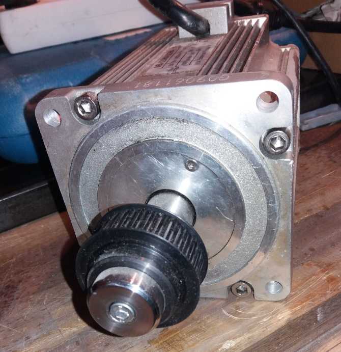

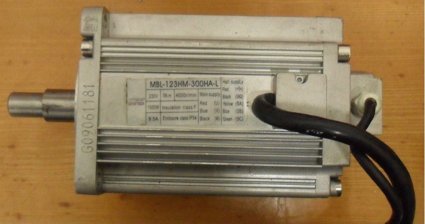

Nechtěl jsem zakládat nové vlákno na to samé.
Nabízím ten samý motor vyvolávací opět cena 3000 Kč.
Smlouvání nebo výměně za něco jiného se nebráním.

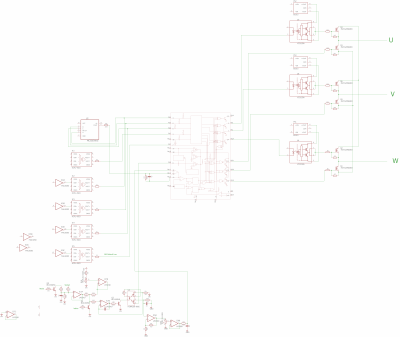

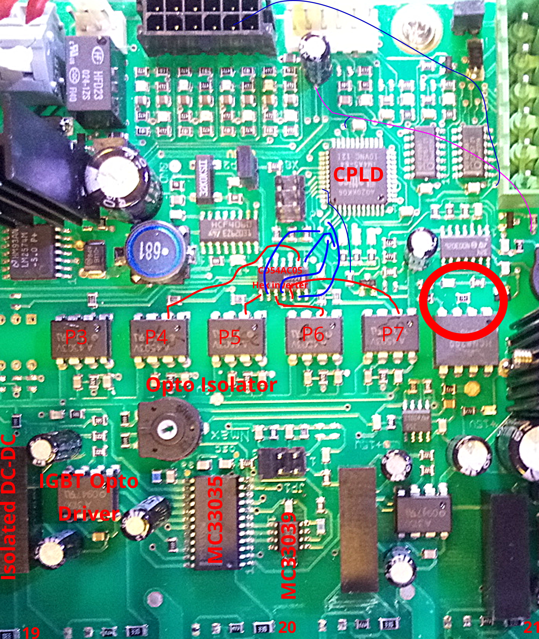

I just wanted to register the following to be associated with this post.
I had the same issue as described, so did some work reverse engineering the circuit. I found the thing that was responcible was poor soldering on one of the parts of the SMD resistor shown here:
This was the circuit:

Thanks for your hint
