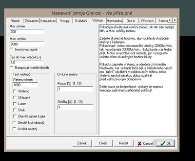

Zdravim.na frezke mam cinske vreteno ktore ma dost pomaly nabeh do nadstavenych otacok podla frekvencneho menica.no a problem je ze ked spustim v armote obrabanie hned mi frezka ide na zaciatocne suradnice pricom sa mi nestiha vreteno roztocit na nadstavene otacky.ako si nadstavim v postprocesore nejake casove oneskorenie, aby sa osy pohli az po roztoceni vretena.v samotnom armote to nejde..dakujem

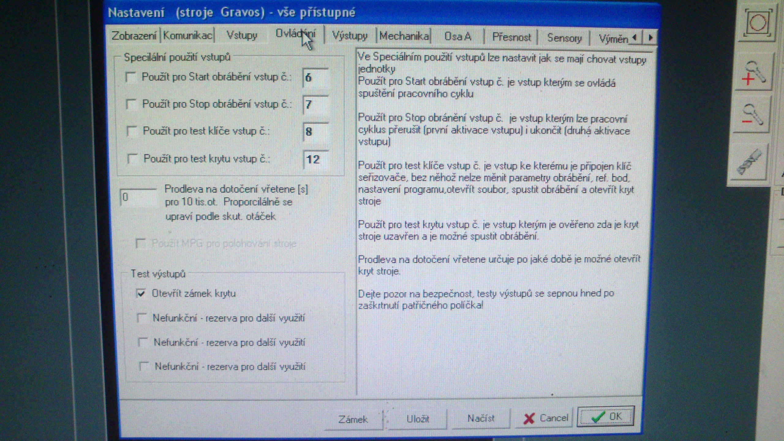

Ale prdlačky v měniči, nejdřív si skontroluj nastavení v armote. založka ovladani, prodleva na roztočení vřetena. pokud tam maš 0 tak tam nastav třeba3 a ono to počka 3 vteřiny.
A že to v armote nejde na to si přišel jak ? proč ti to nejde? nereaguje to nebo proč ?
na založce vstupy, máš nastavené správně otáčky ??

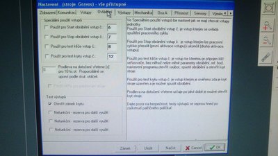

takze v zalozke ovladanie je iba polozka cas na dotocenie vretena (v pripade ze sa pouziva zamok na kryt stroja) a v zalozke vstupy je le min a max otacky vretena..tak teraz neviem..interpolator mam GVE 84

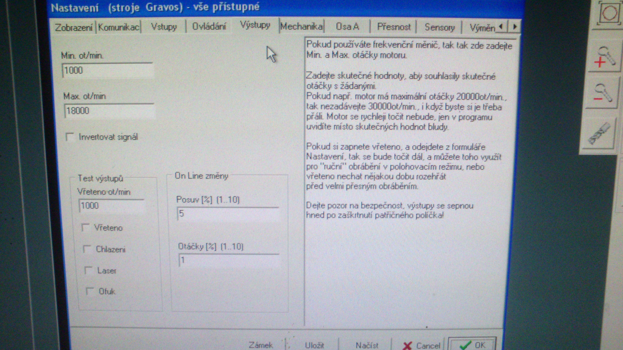

prikladam aj screeny z armote ktore mam ja V 1.173

19. 2. 2015, 9:22
je to založka vystupy. promiň byl to překlep
na založce vystupy se nastavuje otačky čas rozběhu rampa atd.
na založce ovladání je prodleva na dotočení vřetene.
co používaš na kreslení ?
zaleží asi i od verze armote jak to tam je napsané. ja mam 4 verze.
pokud používaš gravostar tak tam je taky položka na prodlevu na roztočení.
nebo požádej Honzu z gravosu a on ti upraví postprocesor pokud to chceš vysloveně takhle...
nicměně to není potřeba nastavit to jde.
mimochodem jak dlouho se ti to roznbíha? že to nestihne roztočit ?

na prvej foto je zalozka vystupy a mam tam len toto.menic ale spustam len cez rele na GVE84 nakolko to je jediny vystup ktory ma.kreslim v aspire.no a rozbeh na plnych 24000 odhadom az do 10sekund.ale uz studujem manual k menicu a skusim zmenit tu rozbehovu rampu

Aha už jsme doma, jak jsem psal mam vic verzí .
vtvém případě teda nastavit opravdu jinak měnič. nebo si koupit novější verzi.
