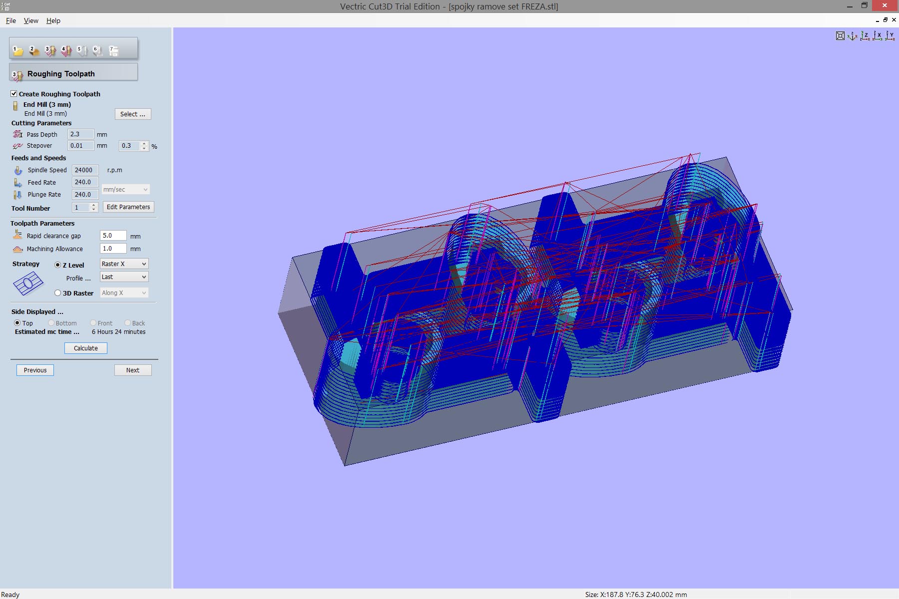

ty frezky carlo jsou cinske tedy je ta firma nevyrabi
a co se tyce hliniku tak nelze pouzit obecne spocitane posuvy protoze to ta masina neda
musis je patricne ponizit a zmensit ubery aby jsi nenicil nastroje
ten hlinik by sel kdyby to bylo na linearech ale vzhledem k tomu ze to je na tycich tak je to otres
co se tyce tveho programu je to cele modre takze milion drah
to by i na produktivnim stroji bezelo treba hodinu
na tomhle to pobezi den

- Mrosconi
- Příspěvky: 2102
Hezký den,
Pánové, děkuji za vaše rady. Nikdy jsem nic neobráběl. Před měsícem jsem si koupil soustruh a poprvé něco "utočil" Nedávno jsem pořídil tiskárnu 3D, protože mně většina "tiskařů" přesvědčila, že na ty mé= potřeby to určitě postačí. Ano i ne. Vymyslel jsem takovou pomůcku pro fotografy (jsem profesionální svatební fotograf) a chtěl bych to málosériově vyrábět. Nechal jsem si spočítat u pár firem, kolik by mně tyto obrobky vyšly a +/- to bylo kolem 250Kč/ks. To je pro mně neúnosné. Nemám nic proti ceně, ta je asi v pořádku, vím kolik stojí mašina a její provoz, takže akceptuji. Jen je to pro mně drahé. Momentálně to dělám na tom soustruhu, jenže je to zkomplikované (jiná konstrukce výrobku, neprofesionální). Chtěl jsem tomu dát trochu tzv. štábní kultury:) Proto mně napadla portálová frézka. Na začátek. Pokud se výroba rozběhne, počítám s investicí do skutečné mašiny. Portálová frézka se mě líbí i v tom, že mohu na ní gravírovat ozdoby na fotoknihy, které vyrábím. Opět individuální výroba.
Jak jsem již napsal minule. v Cut3D jsem otevřel model, který jsem vytvořil v Tinkercadu pro tisk na 3D tiskárně. U 4isp mi říkali, že to nejde a že musím mít software za 100tis, ale jak vidno, jde to. Byl jsem u nich, ale frézu jsem v provozu neviděl. Totéž u pana Carlo. Ten ale má model GX3040, který má 800W vřeteno a posuv 70cm v ose Z. To by mi nejspíš vyhovovalo.
Načetl jsem model do programu a dal simulovat obráběné. Jako laik jsem zvolil frézu 3mm na hrubování a tu samou na finišování. Vycházel jsem z těch přednastavených parametrů. Výsledek byl krásný, protože mi vyšly časy kolem 1.5h. Tomu jsem nevěřil, proto jsem začal hledat jak se co počítá. Už vím, jen nevím jak to přesně zadat do toho programu, protože tam jsou jiné hodnoty. Vím, že na 3mm frézu mám mít do hliníku kolem 220 rychlost. Odvodil jsem z toho otáčky vřetene a podle tabulky k fréze i posuv na otáčku. Jenže nevím co jsou ty posuvy "Feed Rate" a "Plunge rate" Jestli je to rychlost posuvu kterou odvodím z řezné rychlosti dle materiálu a frézy? To jsem se pokusil a vyšlo mi to zase nějak špatně. nevěřím, že by to mašina frézovala 531h. Můj odhad je, že by to mohlo být za 5h hotové, ale jak říkám, v životě jsem to neviděl na oči:(
Tedy je to tak správně?
Doporučená řezná rychlost pro frézu 3mm do hliníkové slitiny (6060-6063) je 220 m/min. Z toho mi vyjdou otáčky vřetene 23.355 ot/min.
Posuv mi vyšel 23.355 x 1 zub x 0.025 (fz 2 pro hrubování) tedy 584mm/min. Vycházím z tabulky pro nástroj S1006 -fréza válcová čelní - jednobřitá. Jestli tomu rozumím dobře, je tady možnost frézovat celou šířkou a hloubkou, tedy 3x3mm a pak je posuv 0.005 nebo po obvodě a to 4.5mm hluboko a 0.6mm do strany, pak mám fz 0.025.
Co mám zadat do parametru Pass Depth, Stepover, Fade Rate a Plunge Rate? Pass Depth je mnou zvolená hloubka? Předdefinovaná je 3mm. Znamená to, že objekt rozdělí na vrstvy po 3mm a odebírá vždy 3mm do hloubky? Ale co je stepover? Předdefinovaný byl 40% tedy 1.2mm. to mi přijde nereálné moc. Nebo je Pass Depth hodnota Ap (tedy 3mm až 4.5) a Stepover je hodnota Ap (tedy 0.2 D až 1D). To není hodnota posuvu na zub nebo otáčku, nebo je???
Prostě v tom mám guláš:(
Pánove, Vy jste určitě profíci. Máte představu jak dlouho by to trvalo na takové mašince? Je celkem jedno, zda to bude portálová nebo sloupová.
Určitě chci něco koupit ale nejdřív to musím vidět v chodu a to je celkem problém, když tak koukám. Nebo se pletu?
Díky a fajn den!

jen k tomu dílu.. takovýto díl frézovat 3kou frézou je nesmysl.. obrobek je vysokej pokud tomu malovátku rozumím 40mm a dělat to 3kou frézou takhle vyloženou bude trvat "roky".. pokud ti to někdo udělá z hliníkové slitiny za 250kč tak neváhej ani minutu a objednej si to u něj než mu dojde jakou ti nastřelil cenu.. pokud se ti zdá 250kč dost tak věř tomu že na takovéhle frézce polámeš víc nástrojů a zničíš tolik materiálu, že to prostě ve finále bude stát víc i když nebudeš počítat svůj čas a investici do stroje.. o nevyrobitelnosti tohoto dílu frézováním ani nemluvím..
docela by mě zajímalo kdo ti to za těch 250 vyrobí.. protože bych mu dával zakázky.. byl to nějaký skutečný obráběč co něco vytvořil nebo jen nějakej kecálista z fóra?

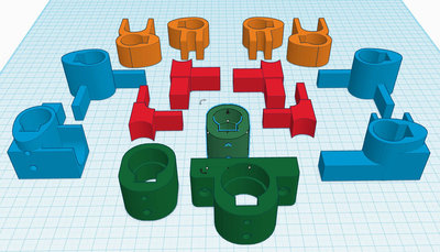

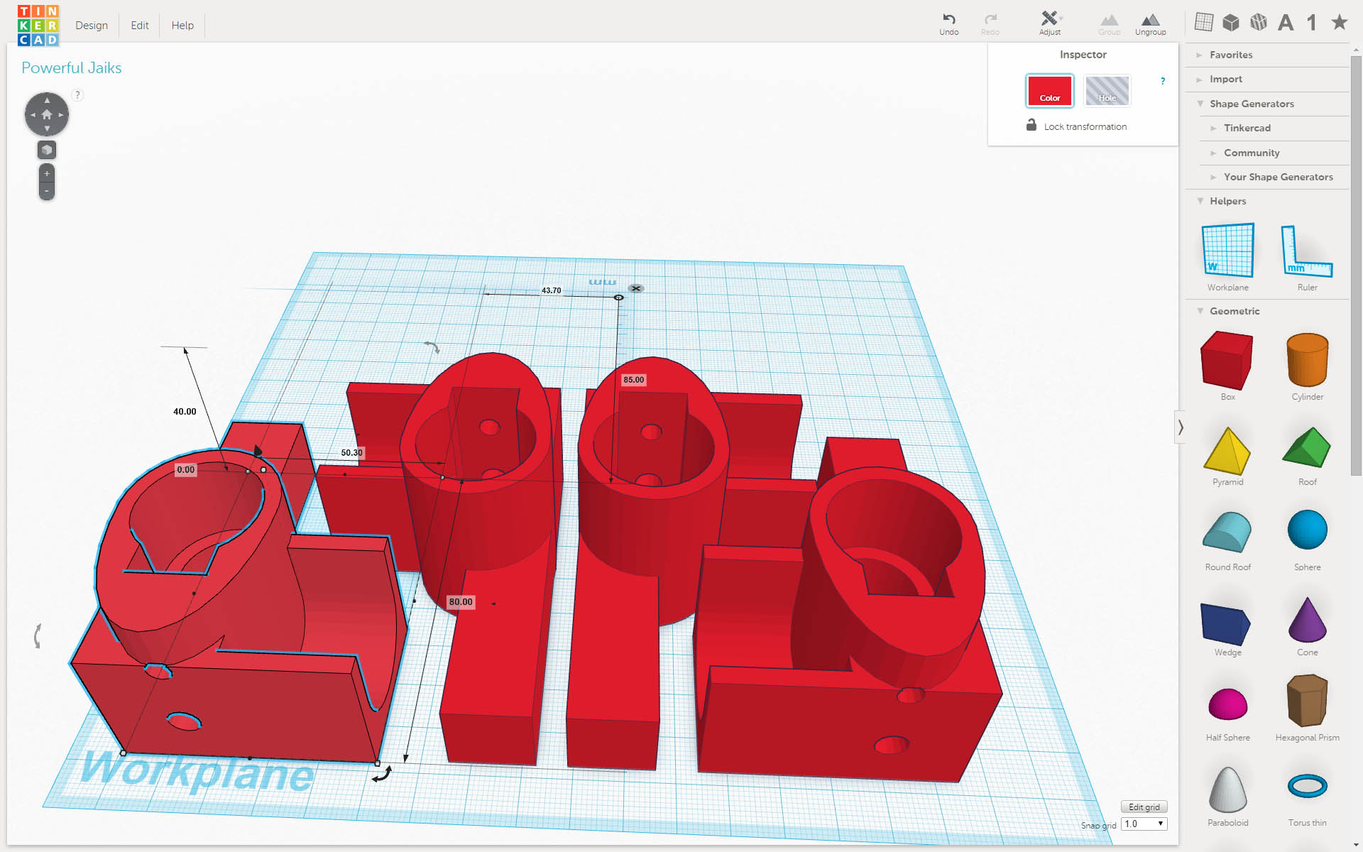

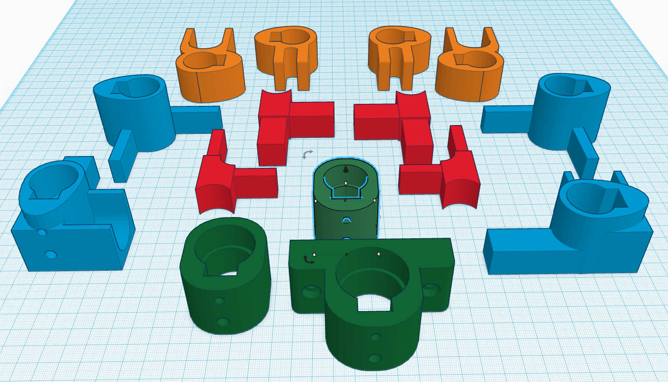

- Mrosconi
- Příspěvky: 2102
Super, jsem rád, že jste se pustili do debaty. Velmi mi o pomůže:)
Vymyslel jsem takovou kravinku pro svatební fotografy. Je to vozíček se stative a napájecím zdrojem. Prostě kravina, ale užitečná. Už to příležitostně stavím kolegům, ale jak říkám, dělám to ručně na malém soustruhu Proma SM300E. Na obrázku vidíte oranžové částí (25mm výška) které slouží jako držáky stativových noh. Modře jsou ty díly co minule (výška 40mm), tedy horní spojka rámu a madla (teleskopické, takže s aretací) a dolní spojky, které spojují rám s podvozkovou rourou a rovněž mají teleskopické vysouvání pro zvýšení rozchodu kol. Zeleně pak jsou aretační spojky (výška 32mm) na stativ. Červeně (výška 20mm) jsou označené spojky jeklů a podvozkových noh.
Prošel jsem hoooodně obchodů a nenašel komerční ekvivalenty, proto řeším výrobu sám.
Modely jsou pro 3D tiskárnu, takže nejsou ještě překresleny pro frézu, jen ty oranžové.
Cenová kalulace byla od asi 3 firem v Praze, co dělají profi CNC obrábění na 3 a 5 osých frézách a vycházelo to podobně kolem 250-260Kč/ks. Když se omezím a udělám to trochu primitivněji, bavíme se o 9ti kouscích, které bych potřeboval vyrobit na jeden vozík. V té ceně není zahrnutá příprava, což mi naúčtovali 5.000Kč za 1ks ! Proto jsem se rozhodl, že koupím malý soustruh a udělám to po svojemu. Jenže to nevypadá hezky, je s tím více práce a nemluvě o tom, že neudělám tvar jaký požaduji.
Ty zelené spojky mohu udělat tak, že mám 50x15mm a 60x15mm ze které to soustružím a do něj to dofrézovat. to by snad neměl být problém už vůbec. Jen to správně upnout
Ty modré díly více nahoře snímků ale bych také udělal z té kulatiny a pak vmontoval kousel ocelového nebo hlinikového L profilu aby to vytvořilo tu úhlovou spojku. To jde také vyřešit jinak. Nejvíce problémů mám s těmi oranžovými díly. Zatím to dělám jako kroužek a ohnuté U z plocháče a šroubuji. Prostě prasárna. Funkční, ale jak to vypadá
Schválně, když máte přehled, kolik by jste si za tyto práce vzali? Já neříkám, že musím mít vlastní stroj. Rád spolupracuji. Proto jsem si chtěl udělat simulaci, abych mel představu kolik mě který díl vyjde a zda se mi to vyplatí, nebo mám hledat alternativní řešení. Nemám prostě tušení kolik času to zabere a kolik se účtuje třeba za hodinu provozu stroje.

většina těch dílů tak jak je namalovaná je na frézce nevyrobitelná
musíš počítat s tím že nástroj, fréza, má tvar válce o průměru třeba 10mm a je dlouhá 50 mm
kam se dostane, tam může odebrat materiál, ten odebírá buď bokem (dobře) nebo čelem (hůř)
nelze tedy udělat např. dutinu s hranatými rohy . to je to co máš jako "nástavec" té kruhové díry
ta dutina může mít ostré rohy ve styku dno-stěny, ale ne po obvodu
další zásadní omezení je rádius zaoblení toho rohu
logicky nemůže být menší než je poloměr nástroje
nástroj je dlouhý tak maximálně pětinásobek průměru (neuvažuju různé speciálnosti)
čím menší nástroj, tím to déle trvá......
trojkou frézou (kdyby to vůbec šlo) bys šudlal takový bazmek jako máš na obrázku několik hodin á dejme tomu 1000,- hod
hliník stojí dejme tomu 150-200/kg, tak si spočítej jen cenu toho hliníku
to cos namaloval je spíš na tlakové lití do kokily, pak ten odlitek bude za desetikoruny, ale forma bude za 2 000 000,-....
atd
atd
možná by bylo lépe si nastudovat něco o tzv. technologičnosti konstrukce dřív, než začneš konstruovat a kupovat stroje
