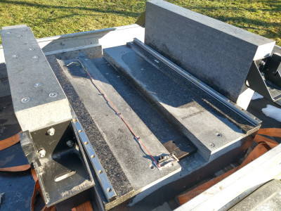

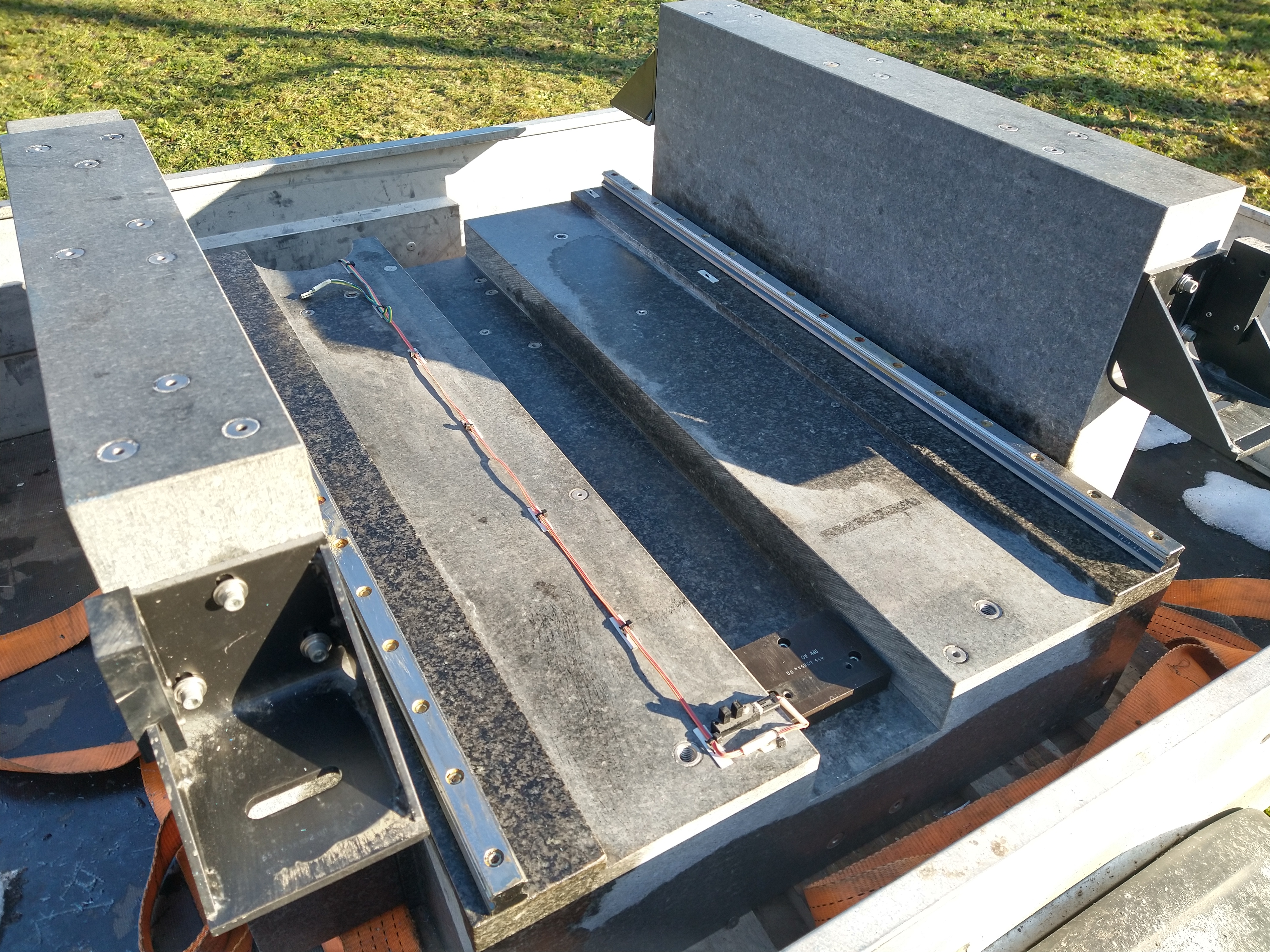

Mohu se prosím zeptat zkušenějších, má tento základ potenciál? "Má potenciál" pro mě znamená - šla by z toho postavit portálovka schopná obrábět dural, ocel, titan.
Chtěl jsem to dát vyloženě do vlákna hospoda, protože mě zajímá jak polemika nad materiálem a typem této konstrukce, tak trochu i tím, jestli byste se dnes pouštěli do stavby.
Prosím berte to opravdu jen jako obecnou úvahu, která mně má pomoci teď rozhodnout jak s tím naložit, protože jsem to pořídil z jiného důvodu než je stavba cnc frézky. Čím víc se na to doma dívám, tím víc mě je líto to rozebrat a použít jako základny pod mé stroje. To byl původní důvod pořízení. Vím, že se tady mnoho již řešilo a mnoho jsem četl, ale přece jen doba se mění a co platilo před 5 roky dnes už je jinak. (A raději bych viděl živou diskuzi tady než v některých vláknech.)
Děkuji moc za diskuzi. A krásný zbytek Vánoc.
Ondřej
Pro rozměrovou představu lineární vedení je dlouhé 950mm a 600mm od sebe vzdálené.
MN80, N1, BF20, Strigon MP200M,FH2A, Horný SV13

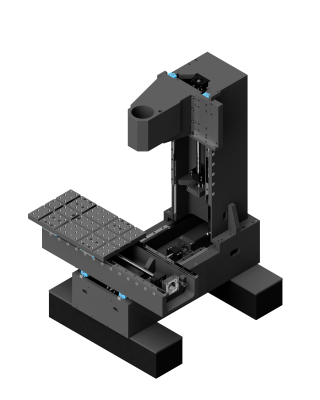

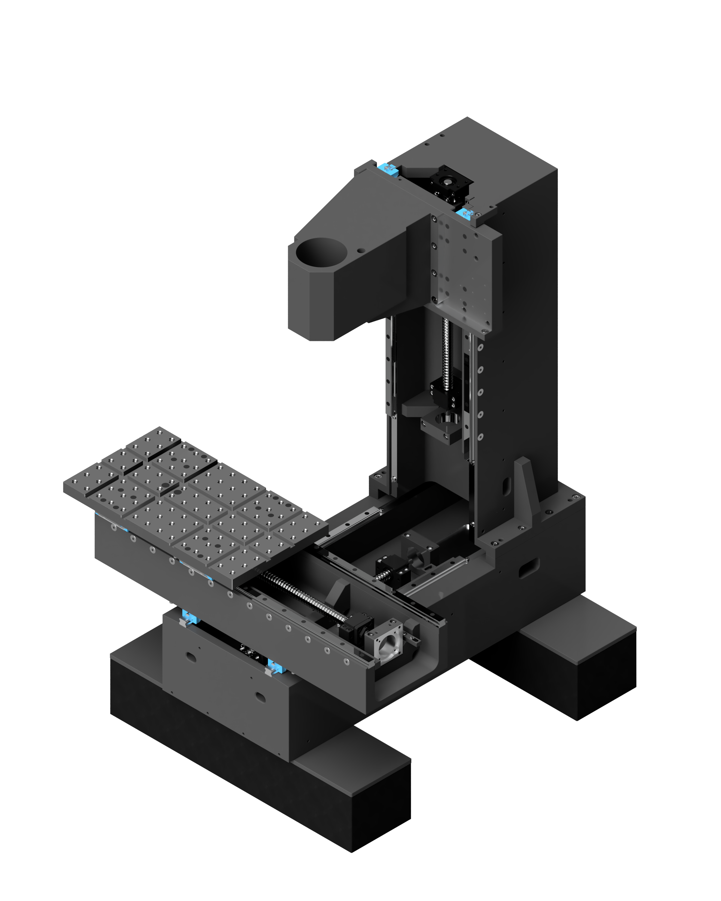

Postavil jsem pár mašin a každá byla jiná. Neberu teď přestavbu, ale kompletní stavbu. Měl jsem obří portál z obyčejného betonu, kde deska stolu byla ocelové a vše ostatní bylo z obyčejného hliníku 5083 vylité obyčejným betonem. Když jsem to rozebíral, což nebylo jednoduché, tak beton k hliníku přilehl tak, že to nešlo rozlepit. takže s tou roztažlivostí je to trochu složitější. Původně jsem měl strach, že beton ke stěně ani nepřilne a tudíž bude výplň k ničemu. Další tři frézky byly ryze ocelové a dvě jenom hliníkové. Všechny byly šroubované a plněné nějakou směsí proti vibracím.
První celoocelová měla špatnou konstrukci, takže bylo zbytečně moc šroubování a pak i s regulací geometrie byla celkem jízda, nicméně díky broušení (vlastní domácí technika) jsem se u ní dostal na pro mně dostatečnou přesnost a to kolem 2 setin na celou délku osy. Rozjezdy cca 1300x600x600mm. Takto bych už nikdy nestavěl.
Další byla celokovová s využitím HEM profilu. To se zdá nejlepší a nejjednodušší varianta a jde to poměrně lehce montovat. Výhoda ocelových konstrukcí je jasná. Magnetický vrtačka drží všude a není třeba vymýšlet aj k vrtat některé díry, které nešlo předem připravit. Ta konstrukce byla plněná lehkým betonem. Je to klasický beton, který se používá na stropy. Velmi se mi osvědčil.
Pak jsem potřeboval postavit nejlehčí možnou frézku s poměrně dlouhým stolem a tak jsem zvolil hliník. Vše je tedy z obyčejné 5083 a 2017A. Plněno je tentokrát polymerovou pryskyřicí a keramzitem. Váha je poloviční a jak se zdá je to zatím nejlepší konstrukce kterou jsem postavil. Je to zřejmě samotným modelem, protože stůl je pevný a jezdí portál něco jako dělá DMC Momoblock. S hliníkem se pracuje i dobře i špatně. Desky od Alqual jsou sice na první pohled rovné, ale není to v setinách ale desetinách. Takže ano, jde to lehce dorovnat případně dobrousit. Při současné ceně hliníku je taková konstrukce poměrně nákladná. Ono i ta ocel je dražší a to značně, ale třeba moje poslední mašina stála něco kolem 130tis jen za hliník. Je fakt, že i obyčejná 5083 stála 260Kč. Teď je o něco levnější.
Když jsem kalkuloval cenu ocelové konstrukce sloupovky s rozjezdy cca 650x400x550, tak při ceně 21,20Kč/kg HEM profilu S355 to bylo kolem 30tis. Dnes je to 70tis.
Polymerbeton je taky drahý a představa že dělám ten monoblock z něj, tak to je 200tis jen za materiál bez nutné formy. Jasně, formu bych použil opakovaně, jenže to bych musel udělat alespoň 5 takových frézek, aby se to vyplatilo.
Po tom všem nevím co je lepší. Díky lehkostí opracování a možností dodání poměrně dobře naporcovaného materiály bych zřejmě zvolil hliník. Když to dobře nakreslím, tak v Alupě a Alqualu mi to nařežou opravdu přesně a není třeba nic upravovat. Prostě jen skládat. Na výpalcích udělají i díry. Ty stačí zahloubit a je to.
U železa se mi líbí ta prestiž. Většina lidí zde uznává pouze litinu a vše ostatní je na prd. Chápu, mají pravdu ale ne za všech okolností. 6elezo mi nikde nenařežou tak přesně, takže vše je třeba opracovat. Je to zdlouhavé a tím se to i prodražuje. Ale lépe se dělají díry magnetkou.
Beton je použitelný jen na opravdu megastavby, ale nebál bych se znovu postavit takový portál co jsem měl. Jen ne doma v garáži:)
Já vím, zákony fyziky nepřechčíme, ale nebál bych se hliníku. Podle mého je to na malé stroje stejně dobrý neli lepší materiál než ocel. Samotný ne, ale v kombinaci s výplní právě nějakou "vzdušnou" směsí jako je ten keramzit. Ve výsledku to skoro nic neváží a na přesností obrábění to nemá vliv. A jsme u přesnosti. Nejlepší moje mašina je právě ta hliniková. Je to ale neobjektivní porovnání, protože hliníková je monoportál a ocelové byly sloupovky. Takže odlišná konstrukce. Nicméně změny přesností při obrábění v létě a z zimě nejsou měřitelné. Prostě neumím obrobit ani změřit nic abych to mohl objektivně porovnat. Mi výsledná přesnost stačí v řadě 5ti setin u těch nejpřesnějších věcí a to hravě dosáhnu na všech mašinách. A zase je to už dáno nejen samotným materiálem mašiny, ale zejména kvalitou obráběče a toho jak si s tím poradí. Ale bavíme se o tom udělat to na první dobrou. Prostě jeden model na zkoušku a změření a druhý na ostro. Takže za mně říkám, nebojte se hliníku ani jiných alternativních materiálů. Myslím že více chyb nasekáme samotnou konstrukcí a montáži než jsou fyzikální rozdíly jednotlivých materiálů.
Sloupovka z HEM profilů

Mrosconi děkuji za postřehy. Čím víc to studuji, tím víc je mně líto to rozebrat. Doma mám ještě jinou granitovou desku o síle 200mm, ze které by šel asi říznout nahoru ten příčník. Je-li tedy taková konstrukce na frézku vhodná, protože původně to frézka nebyla.
