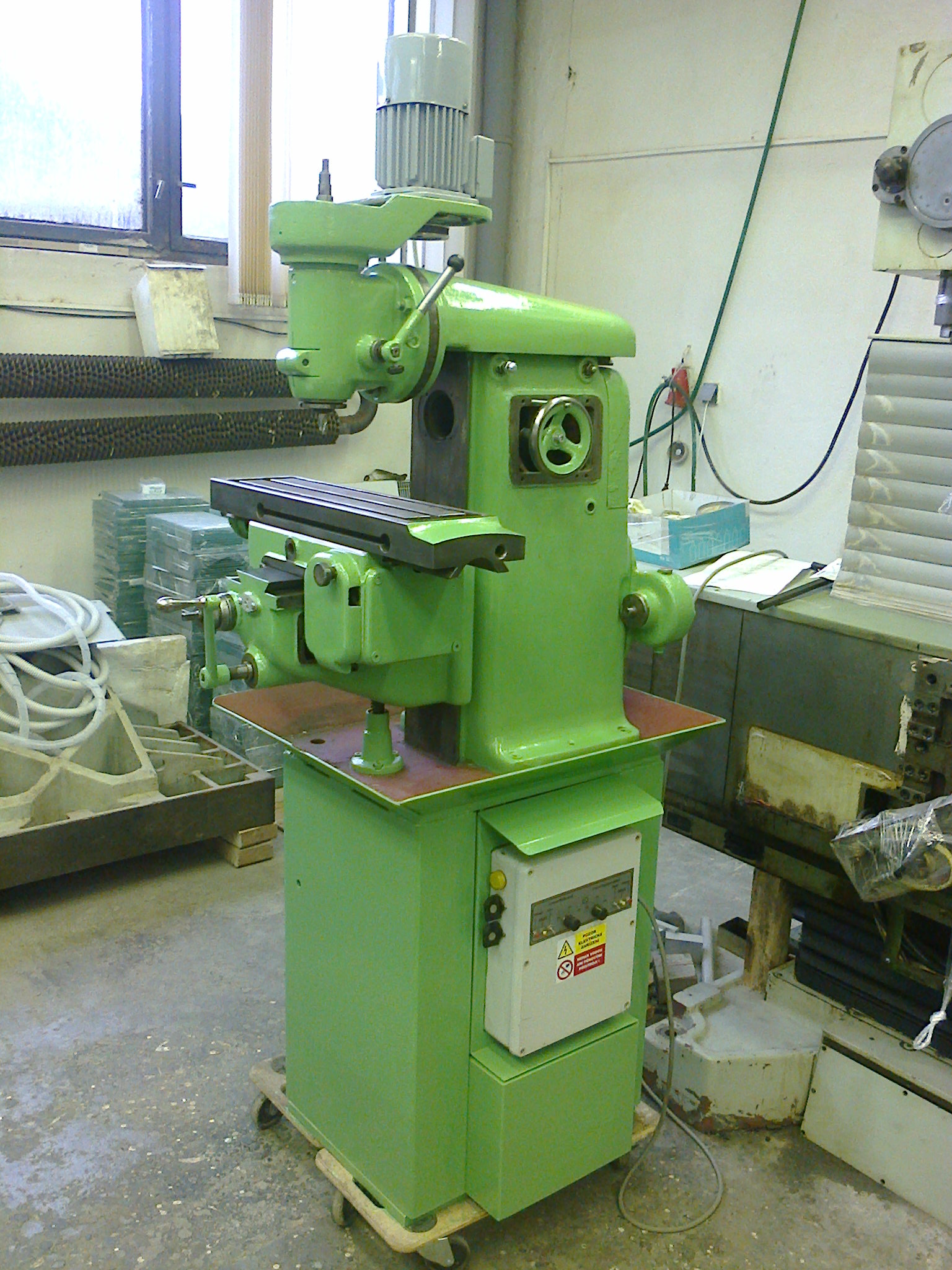

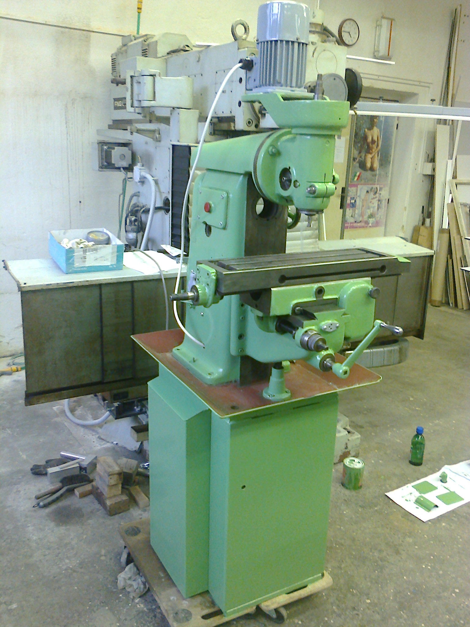

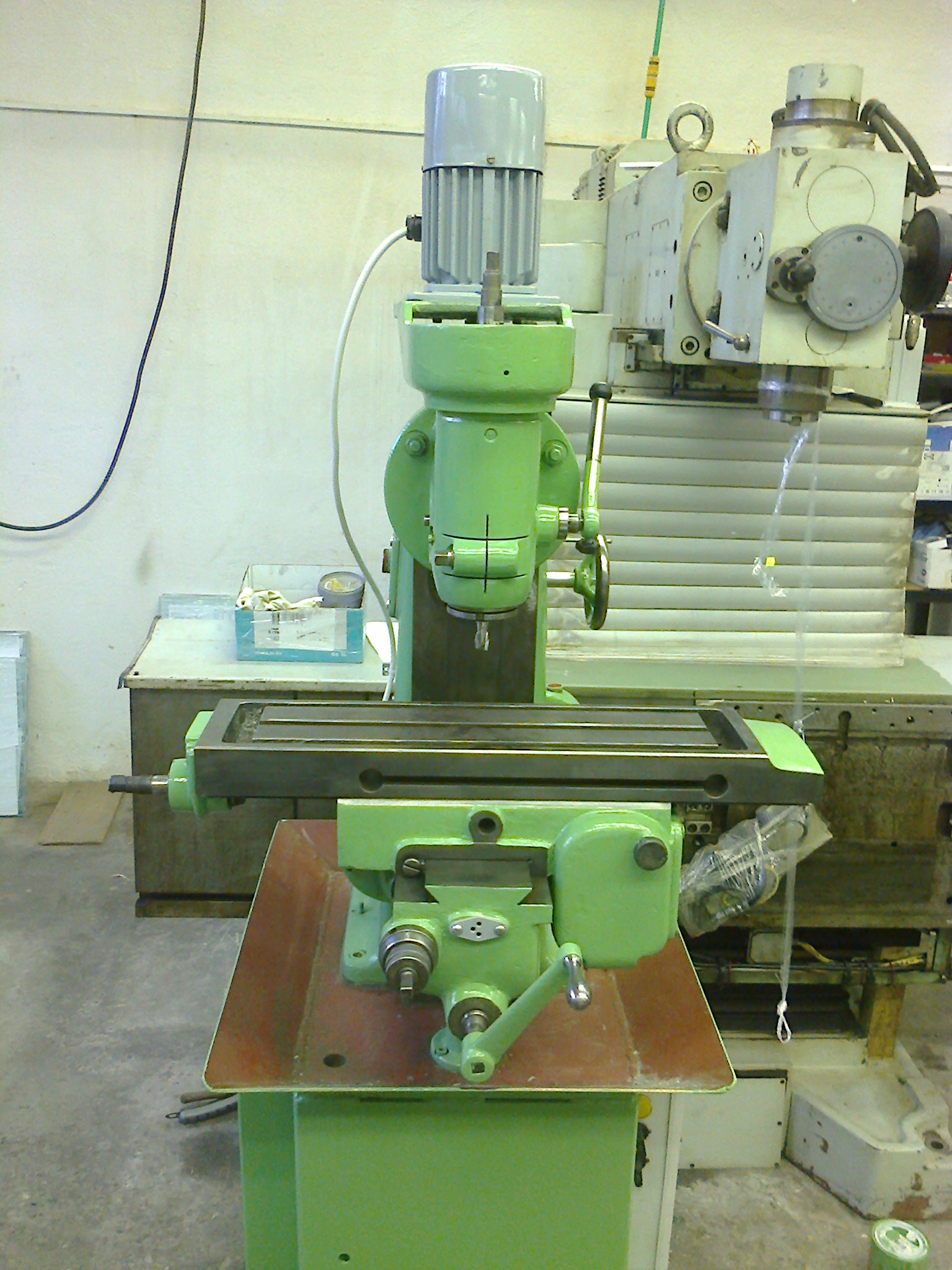

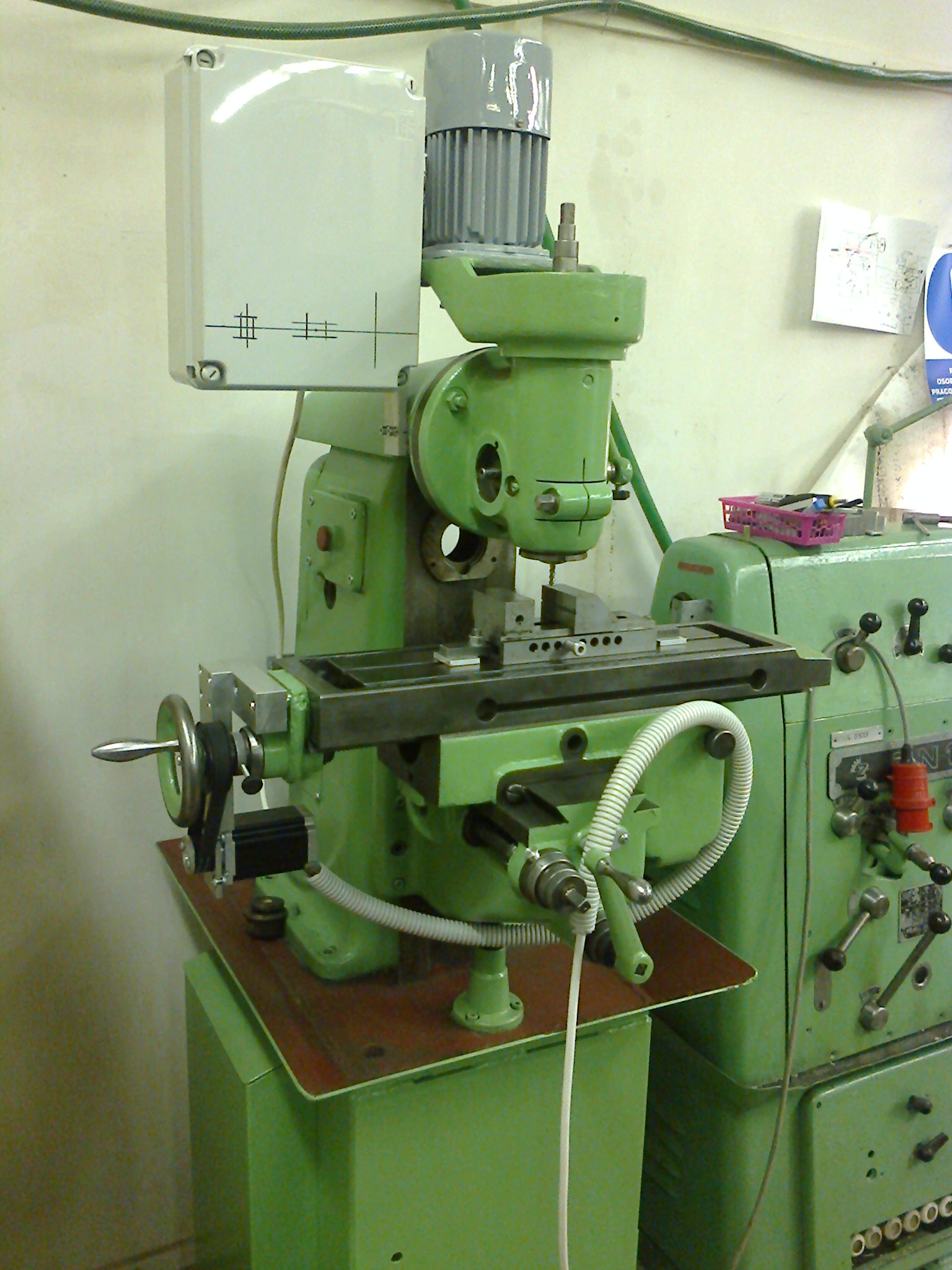

Ahoj kutilové i profíci,chci se podělit o (snad) potěchu pro oko tak přikládám pár fotek strojku co nám přibyl do dílny.Delší dobu jsem přemýšlel nad nějakou maličkou,třeba pákovou frézkou na takové ty "rychlovky" když člověk potřebuje zarovnat kousek materiálu,udělat drážku...
Nic náročného,přesného a hlavně ne drahého drahého,prostě taková frézka na občasné "přiskočení" :) .

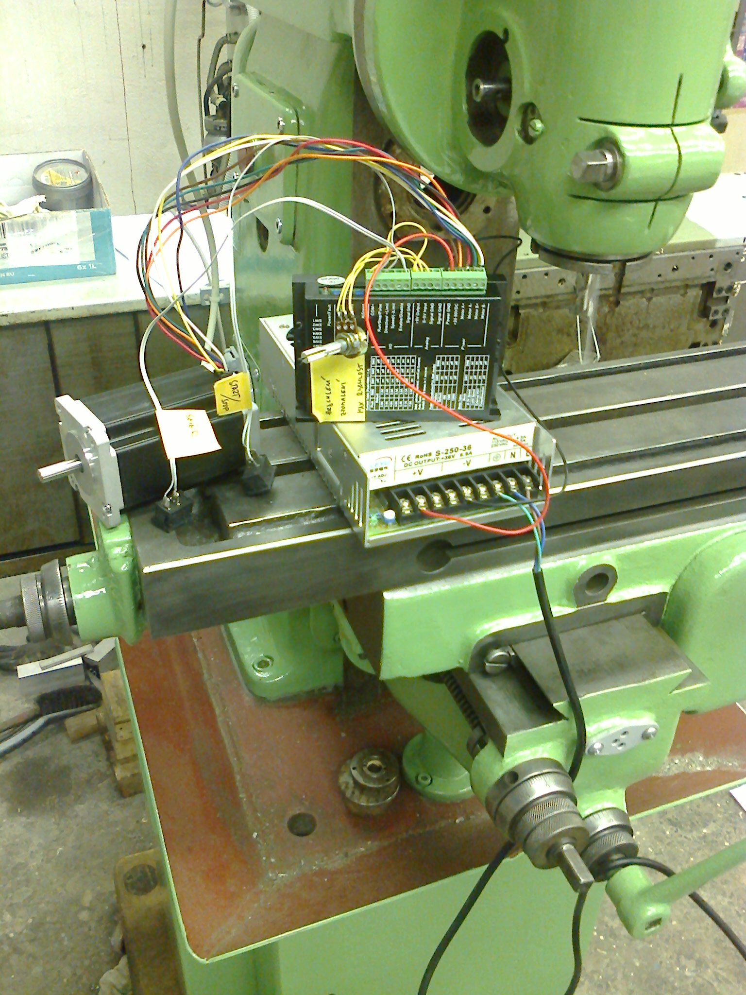

Klidně bez posuvů s tím že na Xovou osu bych si přibastlil motorek na 12V.
Beze spěchu jsem procházel bazoše ale pak mi jeden pán nabídl tuhle mašinku a i když jsem původně chtěl nějakou šrotovku,tomuhle jsem neodolal-malá frézka s nefunkční převodovkou,za rozumný peníz,navíc už s vertikální hlavou a měničem takže se nemusí nic dodělávat.Pro mě ideál a prodávajícímu bych rád ještě jednou poděkoval.
Zatím dostala trošku barvy,seřízení a ještě ji čeká přibastlení motorku+nějakých koncáků na X a pak jen práce :) .

Ufffffff takovou hledám už půl roku.Malej dotaz,šlo by nejak dobre dat motory na všechny osy ať je z ni Cnc?

karelsklo
Příspěvky: 1470
26. 2. 2015, 6:33
filla píše:jen co se otepli
No snad to bude dřív než v září. :)
piskoteek píše:Ufffffff takovou hledám už půl roku.Malej dotaz,šlo by nejak dobre dat motory na všechny osy ať je z ni Cnc?
Na X teď bastlím KM s driverem co se dá ovládat i potenciometrem,tam se dá motor schovat dobře i s tím že zůstane možnost točit kličkou a používat původní nónius.Jak to tam bude tak vyfotím.
Na Y by to mělo jít ještě líp a na Z by to bylo asi úplně nejjednodušší-stačilo by dát motor přes oz.řemen přímo na šroub(dolů),jen by se to muselo zakrýt proti šponám.
Ještě by se museli vyměnit šrouby ale to by mělo jít poměrně jednoduše,jen na Z by se asi musela udělat rotační matice.
Taky o tom všem přemýšlím.Ale na druhou stranu se mi líbí i ta práce na klasice tak asi nebudu moc spěchat.Už přemýšlím nad nějakým otočným stolečkem,sklopným svěráčkem... :)

Copak to tam leží naté předposlední fotce v prvním příspěvku za masivní litinu na zemi ? :-) Jinak frézka je nádherná :-)

Air- není to stůl z Fng?

Je to opravdu stůl z fng,už se bude nasazovat takže do světa jít nemůže :) .Ale po bazarech se často objevují pěkné příměrné desky.

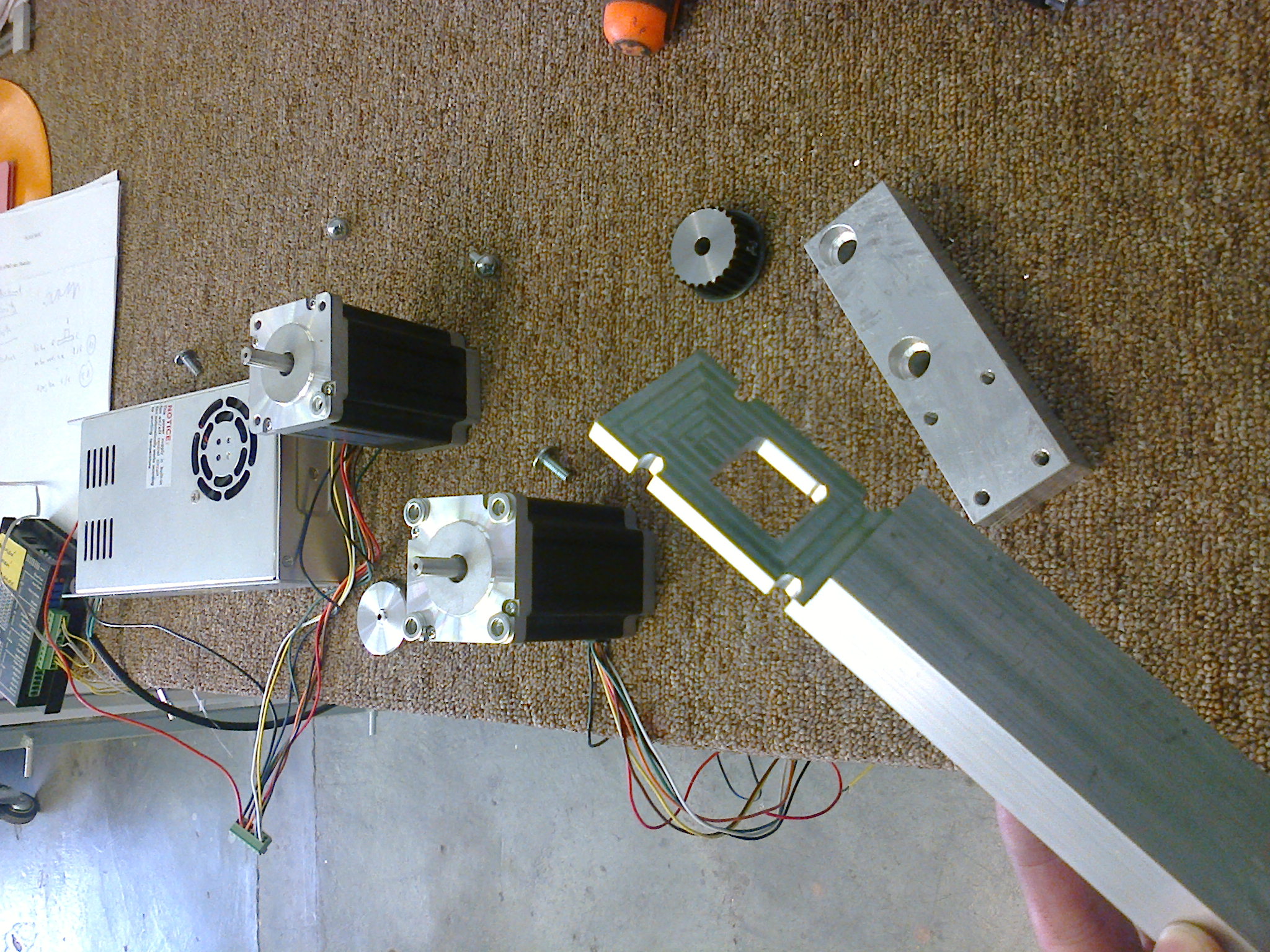

20. 3. 2015, 7:53

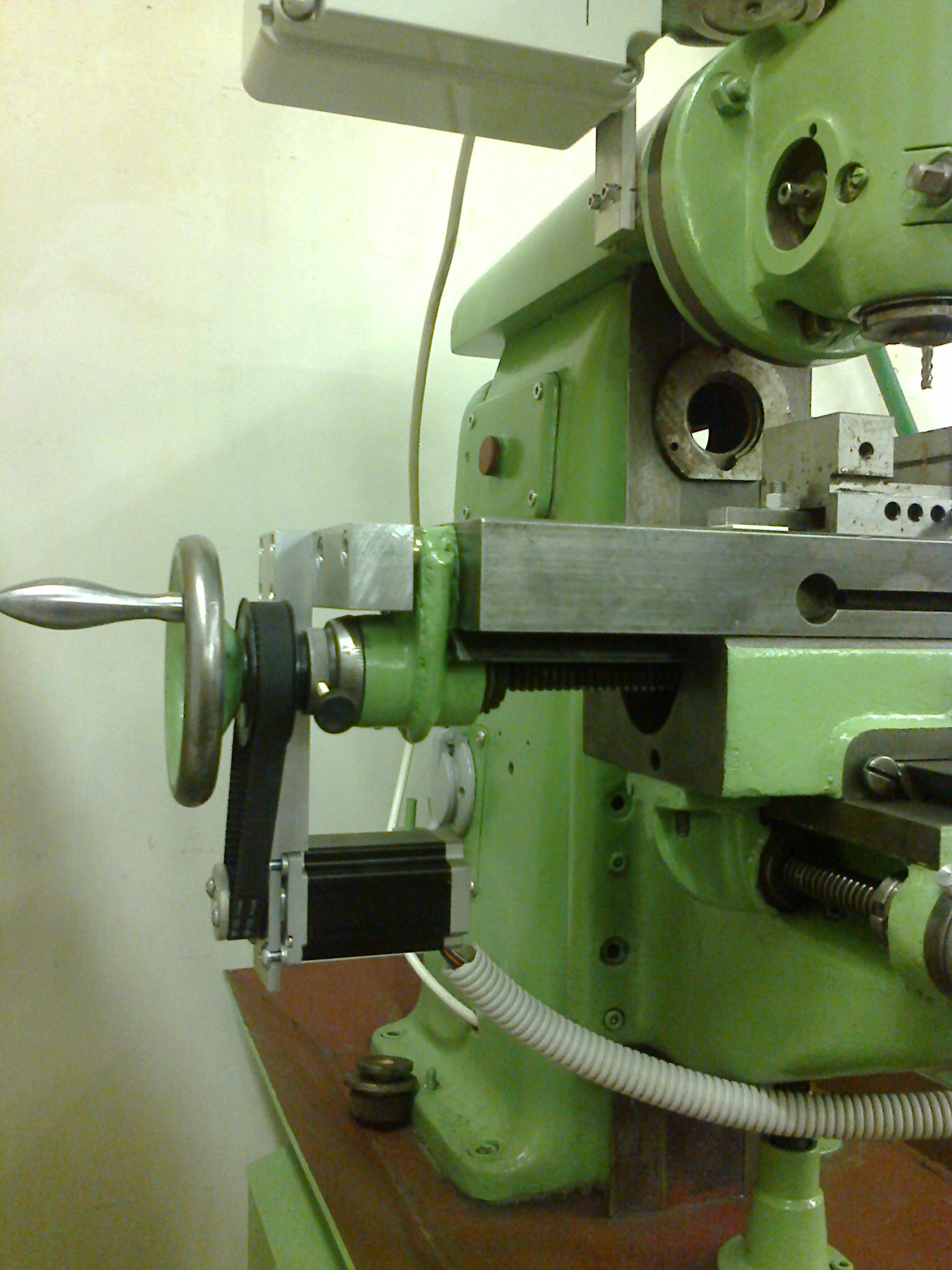

Když najdu minutku tak bastlím motorek Xka.Zítra už by se mohlo jet "strojně".
Držák motoru jsem dělal už na kutilce ( nakonec na tyhle věci jsem ji chtěl ),víceméně od oka z prvního kusu duralu co se připletl do cesty.Výkon strojku mě mile překvapil,asi to bude hodně dané vřetenem.
I do oceli se 6kou frézou dá jet plným průměrem hloubka 4 mm poměrně svižně ( odhad f200 ),do Al slitin dvojnásobek hloubky.Zatím bez chlazení,proto volím spíš menší otáčky.
Xkový posuv už má v krajích znatelně větší odpor ale co... :) Přesnost jsem zatím nijak nezjišťoval,mám ji na věci " báj voko " :) .
Dostala čestné místo u záchodu takže může poslouchat šumění mušle...Ale zvětšil jsem paraván aby bylo zabráněno agresivním činidlům...
