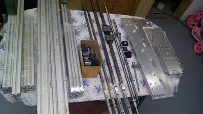

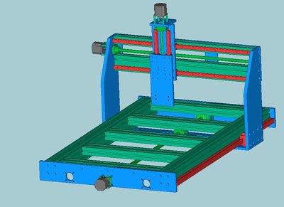

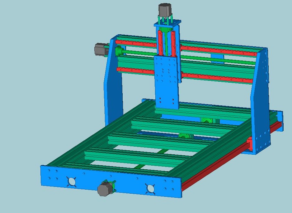

Již moje druhá frézka, s účelem použití pro dřevo a plasty. Pokuď to dá hliník, bude to příjemný bonus (popravdě ani nevím co bych hliníkovýho potřeboval).
Pracovní prostor: 110x70x15cm
Konstrukce převážně hliník
Pojezdy lieární vedení, na Xku velikost 25, zbytek 15
Kuličkové šrouby 2005,1605,1204.
Elektronika zatím z té původní,čínská deska, 2f krokáče 2Nm. Ale už koukám po 3f s mesou.
Řízení EMC2.
Takhle nějak by to mělo vypadat:

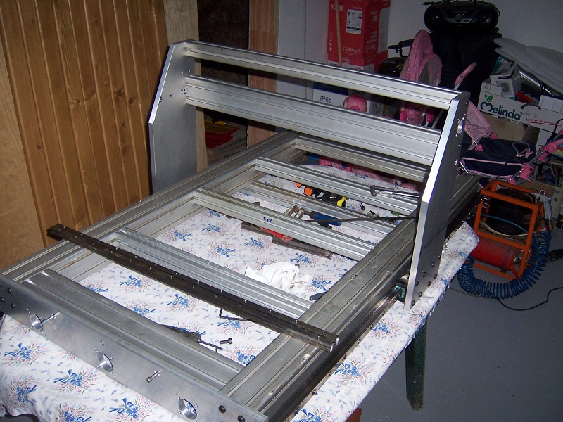

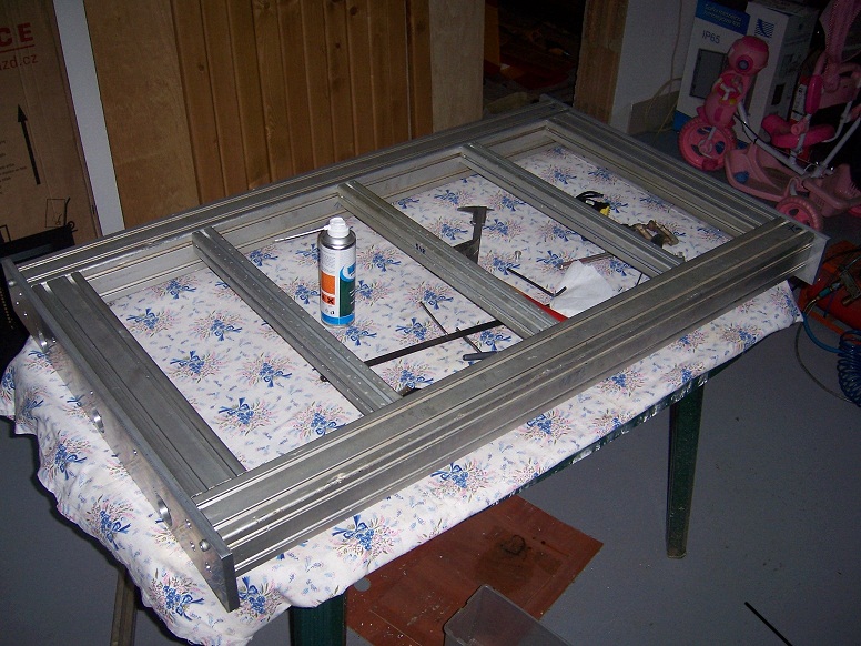

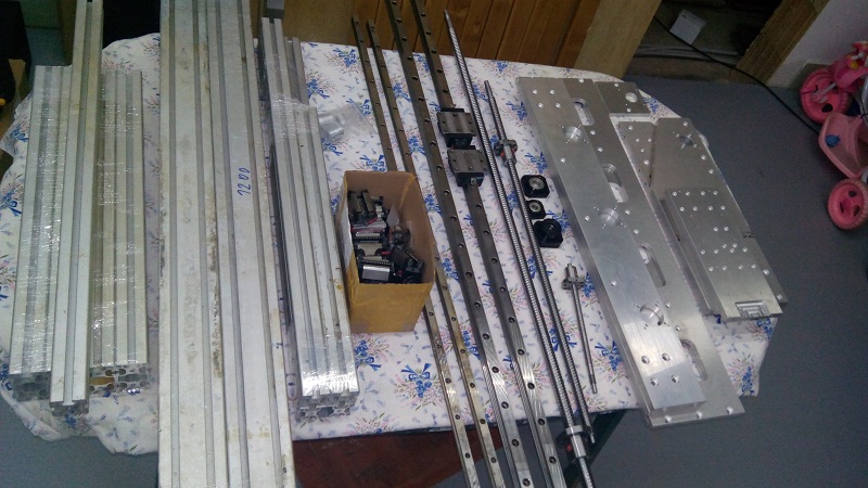

Když se sešly první díly,
přišla řada na montáž

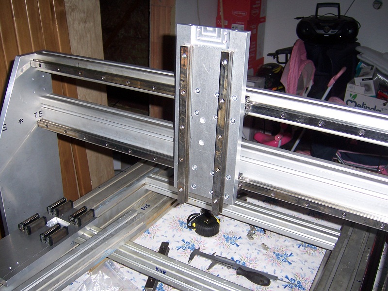

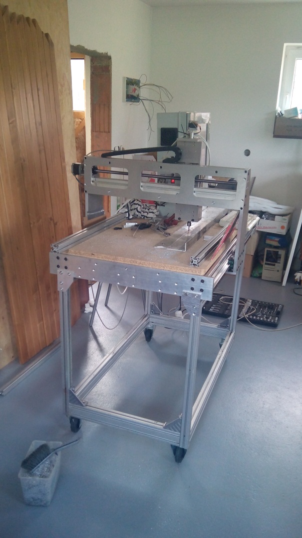

Portál:

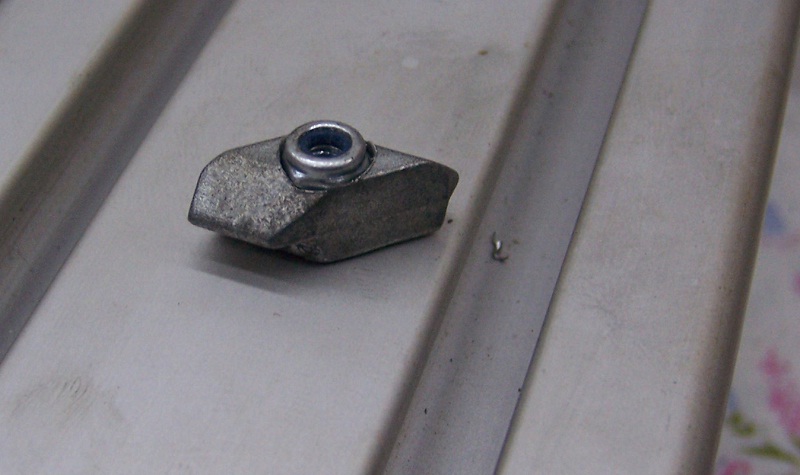

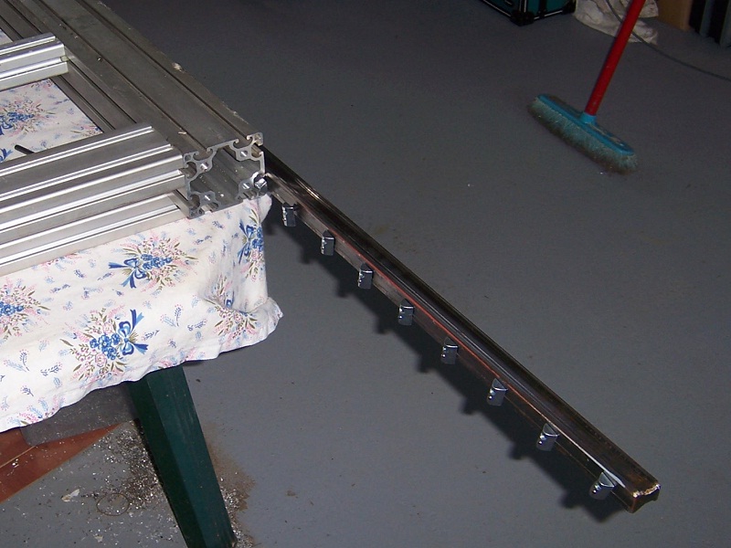

Nesehnal jsem kameny s M4 dírou, ale zas jsem měl spoustu s M5, tak trochu improvizace:

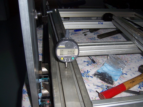

asi nejhorší práce, rovnání vedení:

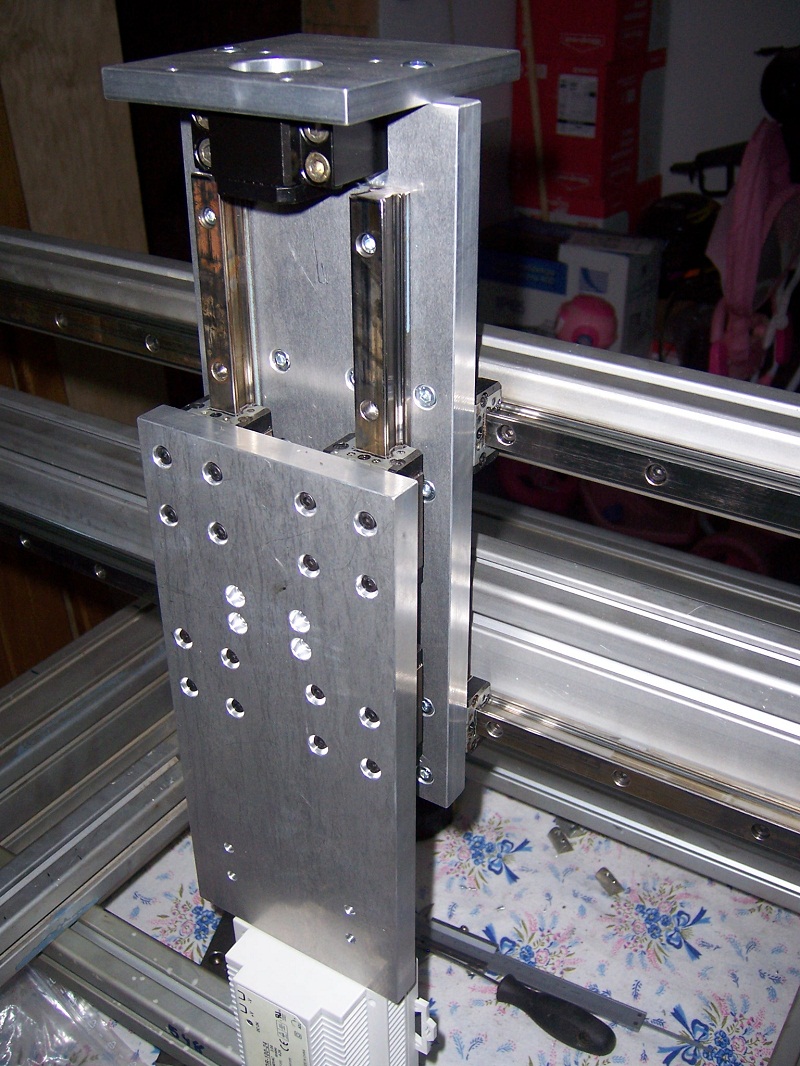

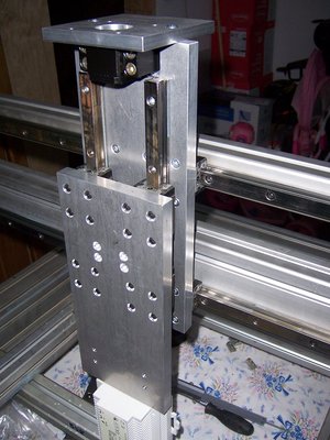

Osa Z:

Pekna konstrukcia. Mam nieco podobne ale menej kvalitne vedenia a preglejkovy portal. Tiez mam 3F od Gravosu a slapu vyborne. Na dlhsej ose dosahujem s nimi 5,5m/min(tam mam 2 skrutky a na kazdej 2Nm krokace) a na tej kratsej som z toho vydupal az 10m/min ale bezne pouzivam presun 5m/min maximalne.
Akurat mi tam chyba spetna vezba od krokacov ale to uz robia hybridne 3f so spetnou vezbou, pouvazuj mozno o nich.
Riadim to s AKZ250 cez usb a celkom vyborna doska.
Nieje ten horny priecnik na portaly trochu slaby?
Smartyn34
Příspěvky: 73
Registrován: 2. 1. 2015, 11:45
2. 4. 2015, 7:03
Ona je ta osa Y ještě vystužená deskou hliníku. Teď nemám fotku.

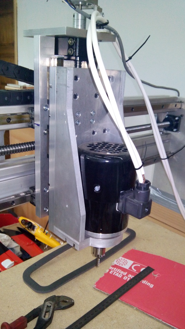

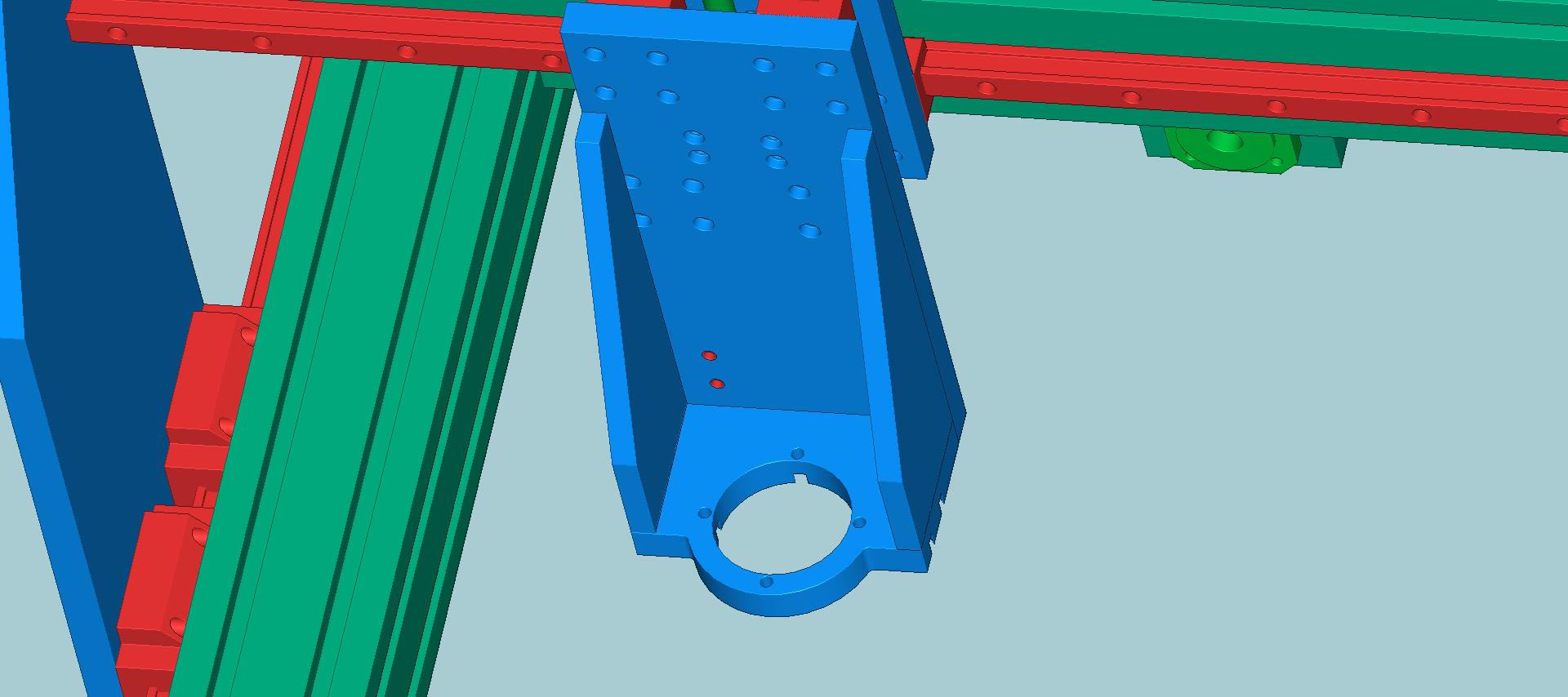

Ještě dotaz na vřeteno, mám Atase, ten má na uchycení přírubu a v ní čtyři šrouby M5. Stačí uchycení těmi šroubky, nebo bych měl udělat svěrné pouzdro?

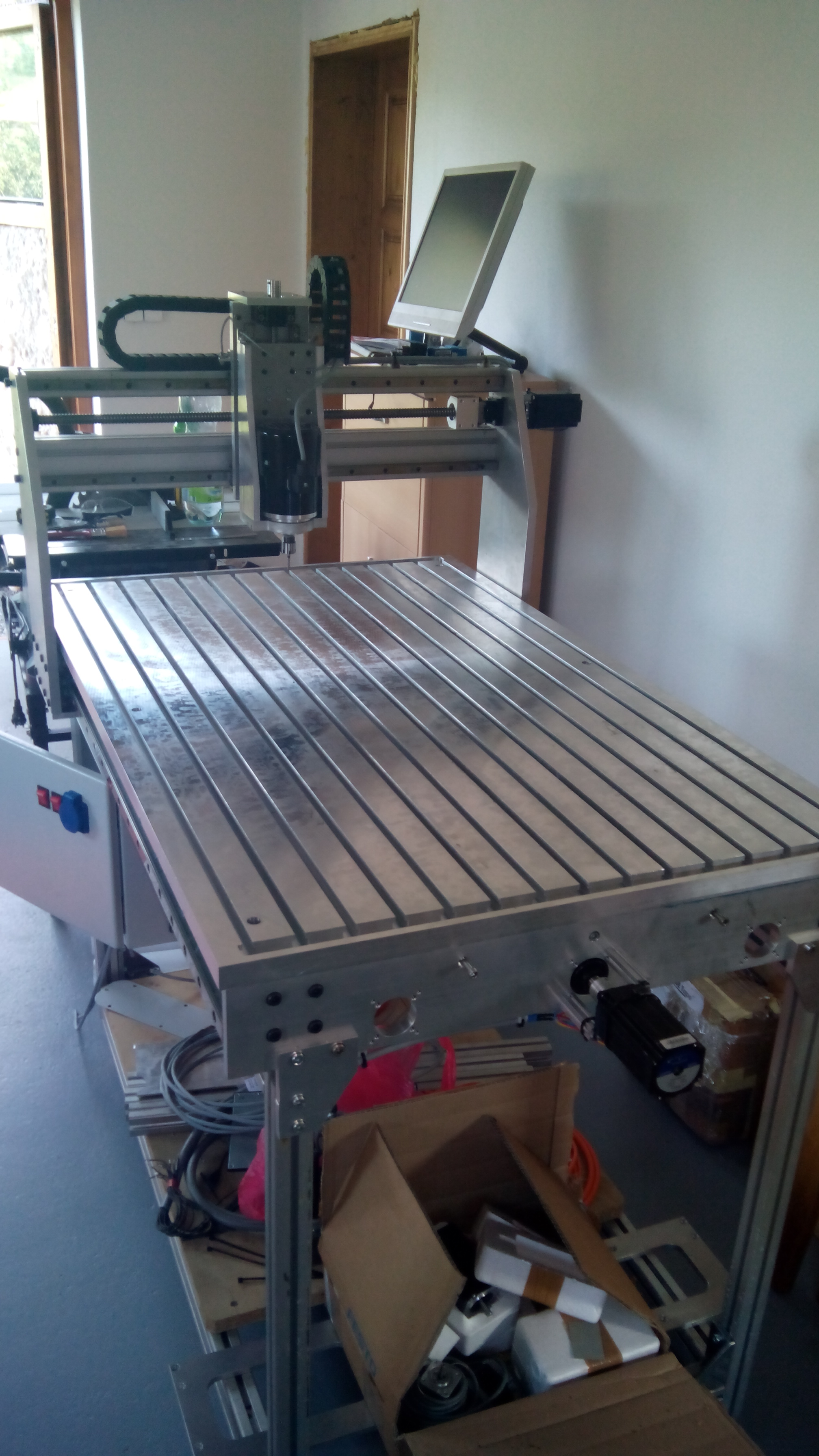

Opět po dlouhé době pokračování, dodělal jsem elektroniku, vřeteno vymenil za Atase 750W. A zkusil pár věcí vyfrézovat.
Konečně taky dodělal stůl:

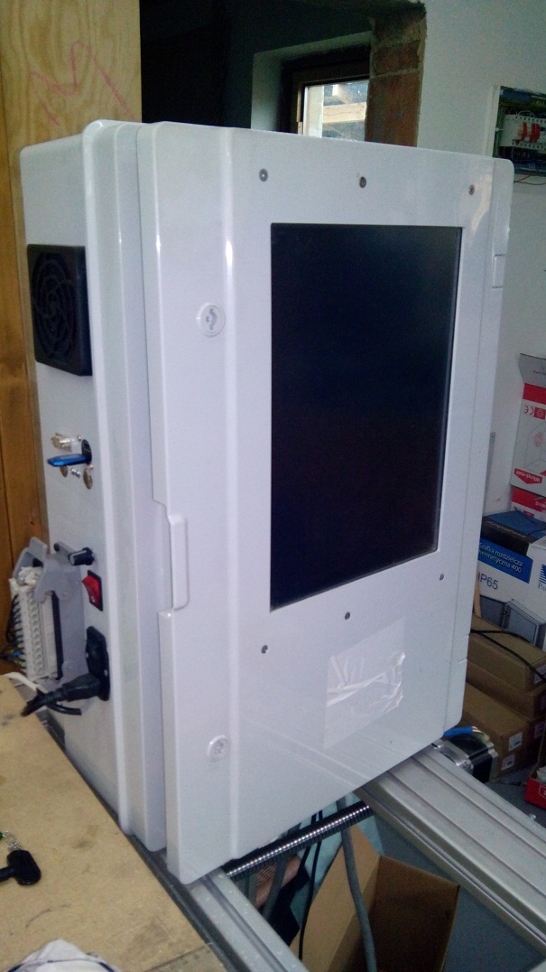

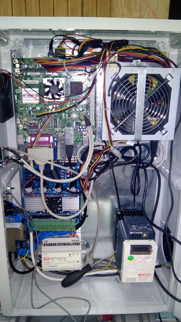

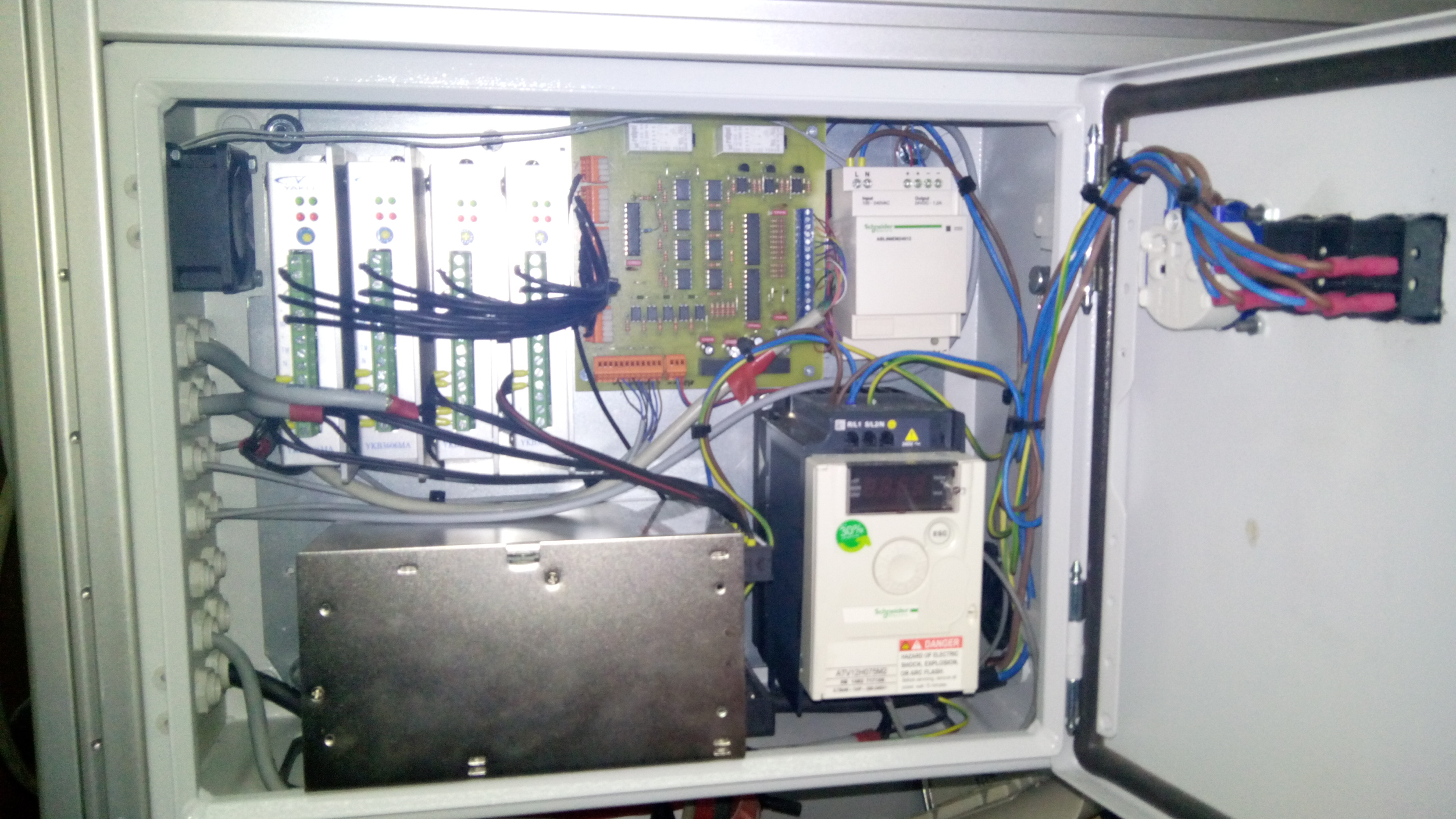

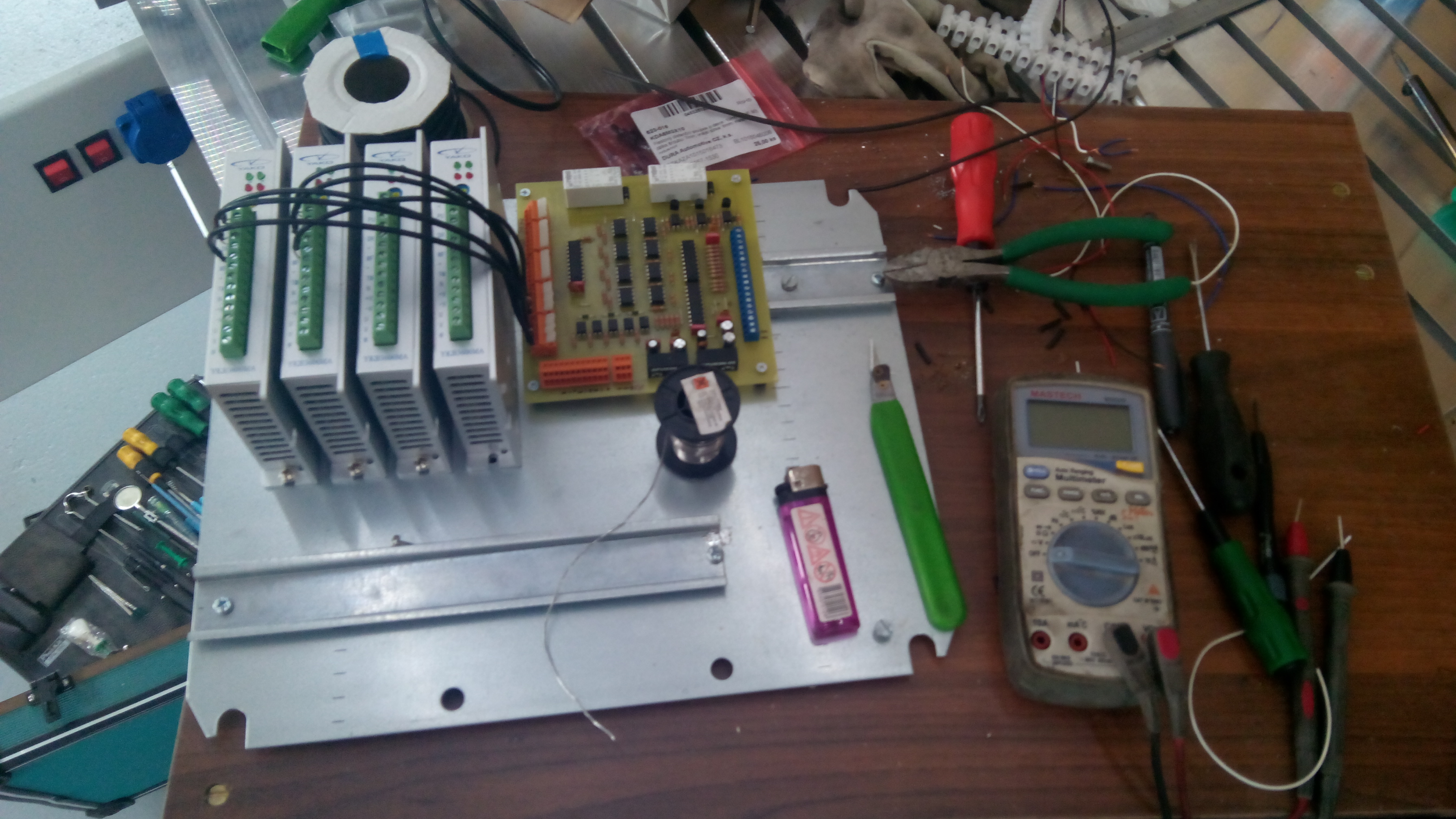

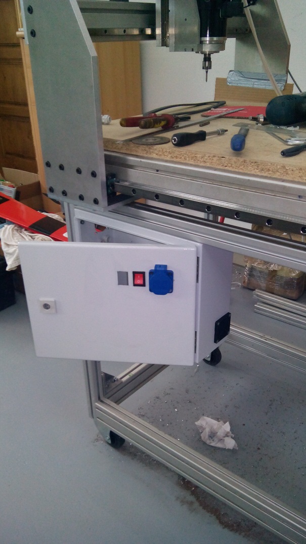

Při delším frézování jsem zjistil že se občas někde ztratí kroky, protože už nemam sílu původní bednu z elektronikou jakkoliv upravovat, udělám vše znovu, silovou část umístím přímo pod frézu a počítač zvlášť. Původní řešení s měničem dohromady není ideální. Konečně dorazily 3F drivery a krokáče, tak rovnou vyměním komplet pohony.
3. 8. 2015, 2:58
Smartyn34 píše:Při delším frézování jsem zjistil že se občas někde ztratí kroky
Jestli dobře vidím, tak tam máš kombinovanou víceosou desku driverů s pomalými optrony.
Takže ztráta kroků se celkem dá čekat.
Strč si tam zvlášť oddělovací desku a jednosé drivery, a za pár kaček ti to pojede OK.
Smartyn34
Příspěvky: 73
4. 8. 2015, 6:13
Je mi jasný že tahle deska nebyla výhra a že by se to nechalo upravit, dodělat pořádné stínění a pod., ale stejně jsem časem chtěl lepší pohony a tohle se mi hodilo.

Ahoj,jak jsi to nakonec vyřešil s uchycením toho Atase?Díky za odp.
Smartyn34
Příspěvky: 73
4. 8. 2015, 6:53
Zatím ho mám za ty šroubky zespoda, zatím to funguje a nic nedělá, tak to asi tak nechám.

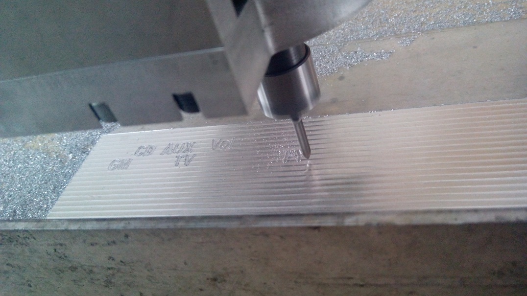

19. 10. 2015, 9:56
Zas něco:
Tak z tohoto mam opravdu radost

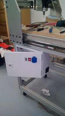

Ahoj, mám pár otázok.
1,Rittal 1030.500 ?
2,Čo sú to za drivery? Nemajú odeelenené vstupy že riešiš oddelenie doskou, vypadá to že na nej oddeľuješ STEP a DIR.
Kúpil som tento rozvádzač, "papierovo" sa mi zdal dosť veľký, mám problém tam napchať 480W zdroj + 6x M542 a menič, ale tu stále riešim dilemu dovnútra, alebo von. Ak však menič má vstupný filter, na výstupe ferit + tienený kábel, tak nie je čoho sa báť. Tiež som sa rozhodol "inovovať" z dôvodu straty kroku, po inovácii na EMC2 2.7 mi to tuším začalo behať po zákrutách rýchlejšie, stým sa zrejme objavil problém poklesu napätia a straty kroku, tak to zrejme nebolo tým senom čo tam mám, so silnejším zdrojom je to OK.
Smartyn34
Příspěvky: 73
4. 12. 2015, 6:14
Ahoj, tak bedna je přesně tahle, taky jsem bojoval s místem.
Ta oddělovací deska by tam i byla zbytečná, ale jsou na ní výstupy pro vřeteno a pod, tak jsem ji nechal, časem ji asi zahodím a dám na přímo. S tím měničem to byl risk, ale šlape to v pohodě, samo vše stíněné a pospojené.
lubik
Příspěvky: 63
Registrován: 16. 11. 2014, 4:33
4. 12. 2015, 9:40
To máš super, že sa to tam tak podario naskladať, ten menič asi nebude 2,2kW, že? Zdroj je voľne položený?
