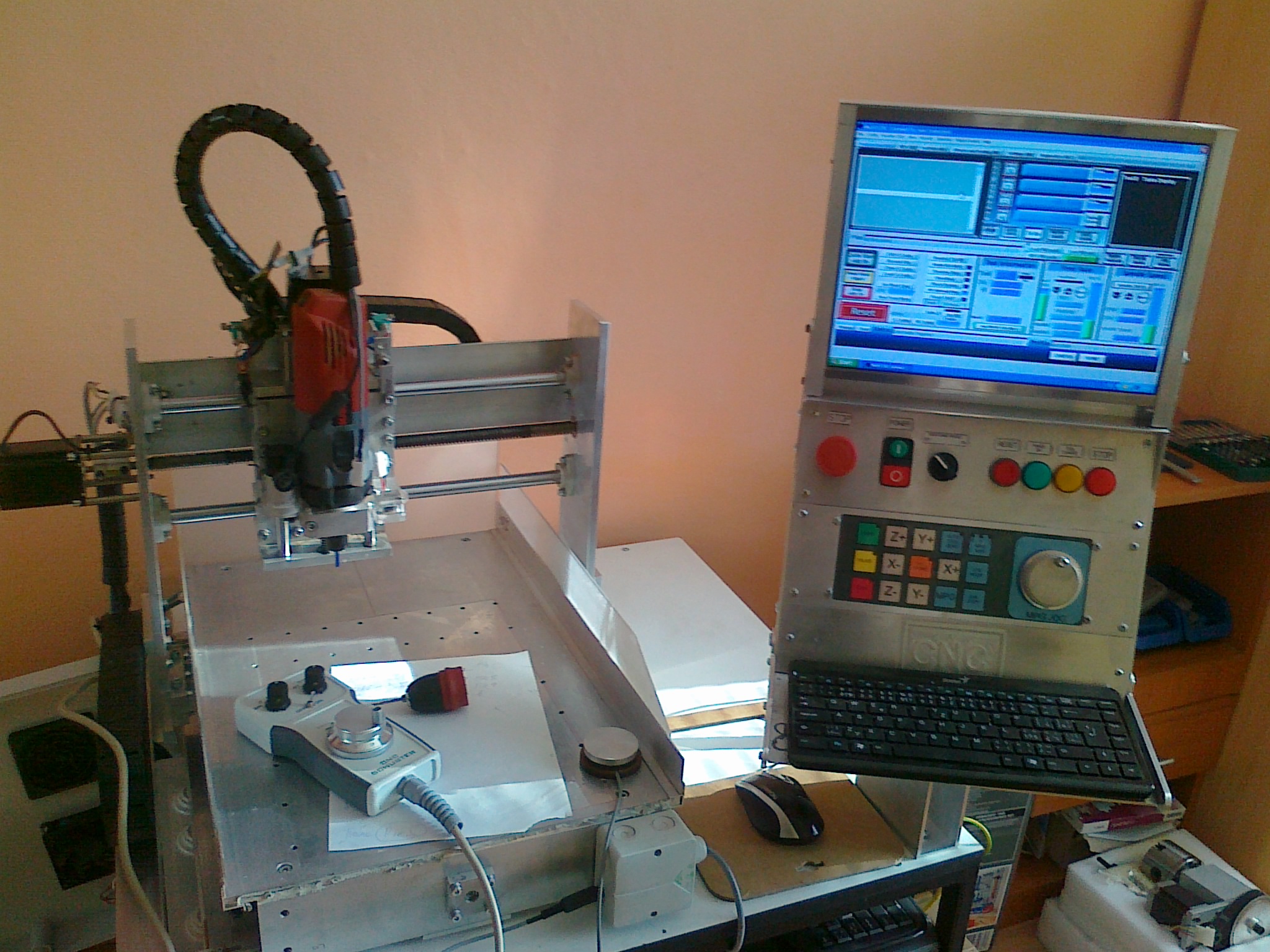

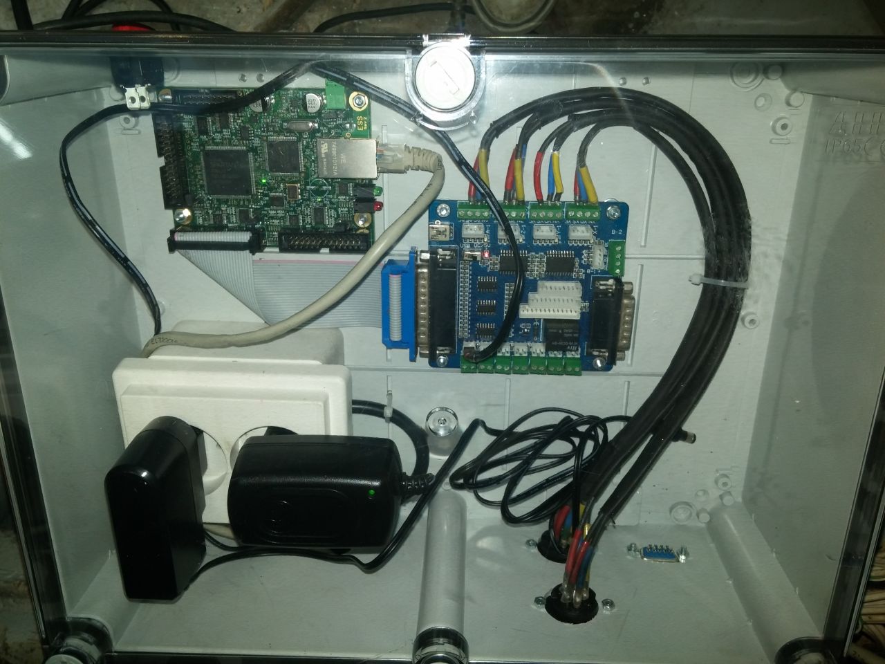

Tak jsem si dnes vylepšil cnc smoothstepperem. Takže pokud bude někdo mít dotazy tak mu můžu odpovědět.
Co tedy vlastně mám v mašině:
Mach3
Ethernet Smoothstepper z cncshop.cz
oddělovací čínskou desku za 360kč
Drivery M880A na ose X a Y + zdroj PRS488 + KM SX31-2740
Driver DM542 na ose Z + zdroj 31A 2,A od inkoustové HP tiskárny. + SX23-1012
X a Y mám zpřevodováno mám do pomala 1:3 ozubeným řemenem - kuličkový šroub - rychlost 2800mm/min
Z má přímý náhon na metrický šroub pro posuny s vymezením vůle - rychlost 330mm/min
Ještě nemám zapojené dorazy .. zatím to všechno končí na estop. Až mi v pondělí či úterý dorazí relátka, tak si koncáky přes ty relátka napojím/oddělím a zapojím do modré čínské desky. Už aby to bylo. (na fotce je už vidět 12V adaptér který ty minirelátka bude pohánět. Rychlost sepnutí mají 0,5ms..takže malý fofrníčci. )

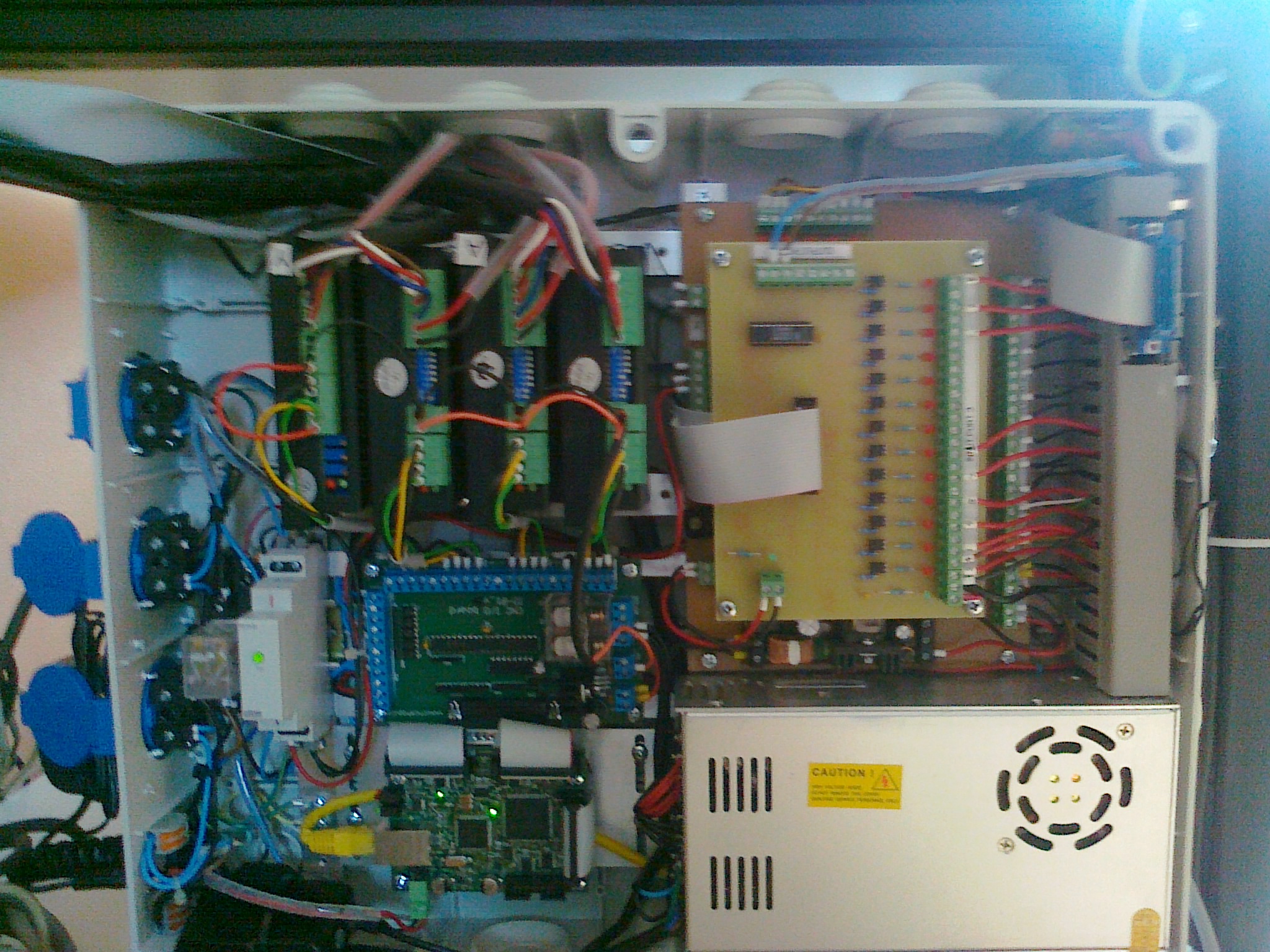

tak to já to mám trochu složitější :D .smoothstepper,oddělovací deska s CNC shopu(ovládání driverů),další dvě oddělovací desky vlastní konstrukce na vstupy-výstupy a MPG(taky vlastní konstrukce).Všechno funguje bez problémů :).Fota trochu nekvalitní,foceno starším mobilem. :?

Shusterj: koukám že ty další desky tam máš připojený také přes ten smoothstepper. Nějak jsem nepochopil jestli ten port 3 je taky klasické LPT. A nebo jaká tam je odlišnost?

Je to jako další LPT, můžeš si dokonce v menu ss nastavit jestli chceš piny 2-9 využít jako vstupy.To využívám na tý vrchní I/O desce (port 3 SS), kde mám připojený MPG ovladač.
