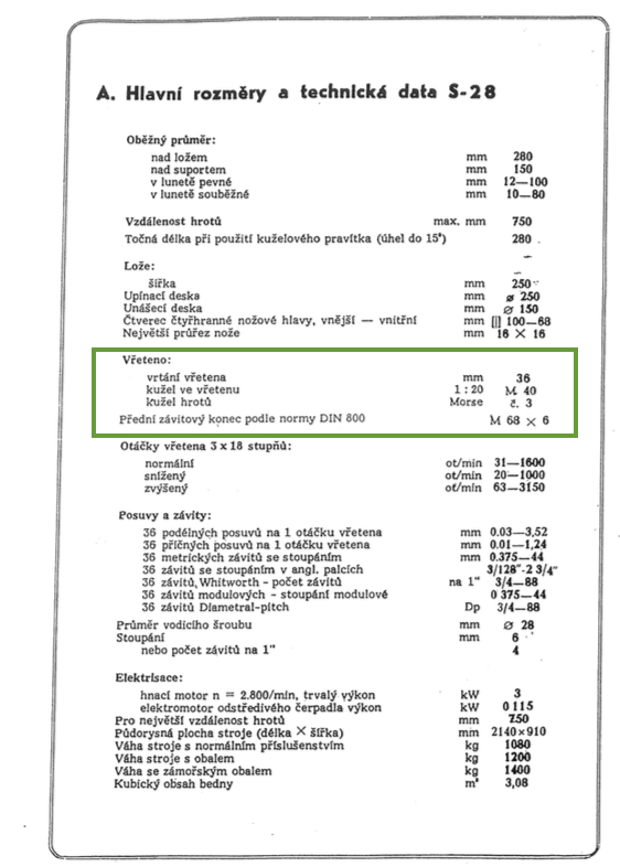

Jaký je závit se dá vyčíst třeba v návodu - viz. foto. Ještě ti poradím, že na S28 by měla tuším jít úplně stejná příruba jako na SV18, kterých je všude mraky. Až ji koupíš, nezapomeň si ji přímo na soustruhu slíznout.

pro začátek si vem šupléru a tabulky a změř si průměr toho závitu

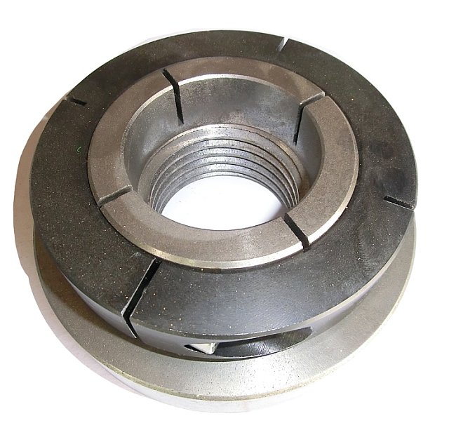

Třeba tady: http://www.cznastroje.cz/obchod/strojni-priruba" onclick="window.open(this.href);return false; si můžeš koupit novou "surovou" přírubu a poté ji upravit dle svých potřeb. Samozřejmě se dá použít i příruba používaná, která má ještě v rozumné míře potřebnou tloušťku a není nadměrně rozvrtaná. Třeba tady: http://www.nastrojenaradi.cz/priruby-pro-sklicidla-2" onclick="window.open(this.href);return false; koupíš příruby použité, ale pozor prodejce není zrovna z laciného kraje, pak je třeba zvážit, jestli není lepší koupit novou surovou včetně zajišťovacího stahovacího kroužku.majo.0007 píše:A tu prirubu ked si zozeniem uz spravenu z osadenim aj dierami nebude mi hadzat na tej univerzalke ked je z podvrtacky? Kamarat mi hovoril ze je lepsie kupit surovu prirubu 200 a tu si na sustruhu nasadenu presne stiahnut a navrtat? Aky je vas nazor?

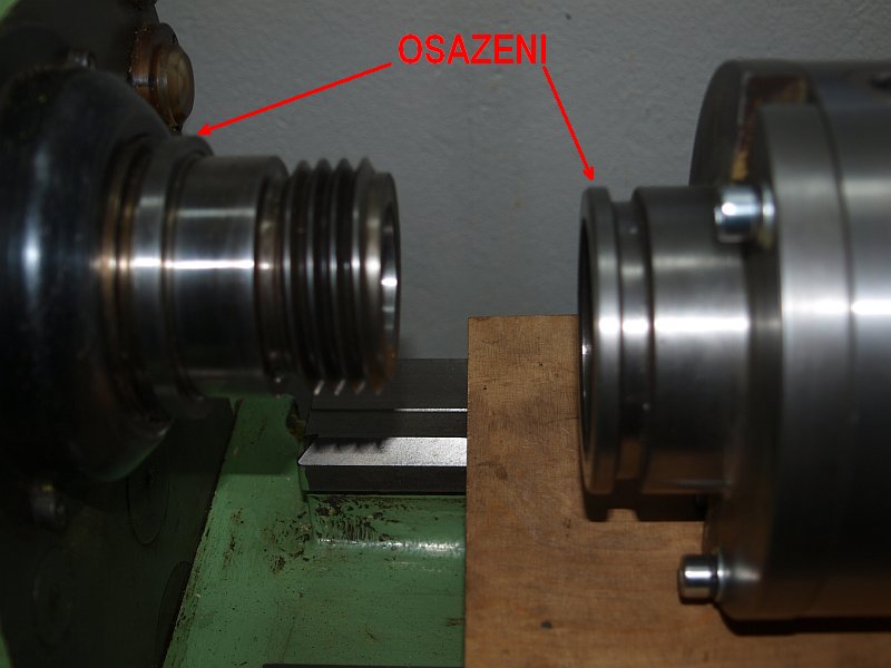

A máš tam na té stávající přírubě vůbec ten kroužek? Psal jsi tady, že se ti univerzálka povoluje, což se mě docela nezdá, protože na S28 je na vřetenu osazení, za které je ten zajišťovací kroužek zaklesnut a současně je zaklesnut i za osazení příruby a znemožňuje tak povolení. Pokud tam ten kroužek máš, tak by se univerzála neměla povolit. Už se tady toto téma řešilo. U novějšího provedení přírub, které jsou k SV18, sice pasuje závit, ale zajištění proti povolování příruby je provedeno svěrným kroužkem a přírubou, která je po obvodě 4x naříznuta a kroužkem se přitáhne na válcovou část vřetena. Tato příruba ale na S28 půjde taky.

SV18 má jen jeden druh závitu který je stejný S28 pokud si dobře pamatuji ,rozdíl je v tom že na SV18 je svěrný kroužek (někdy taky není) a S28 má dělený svěrný kroužek se zápichem .
