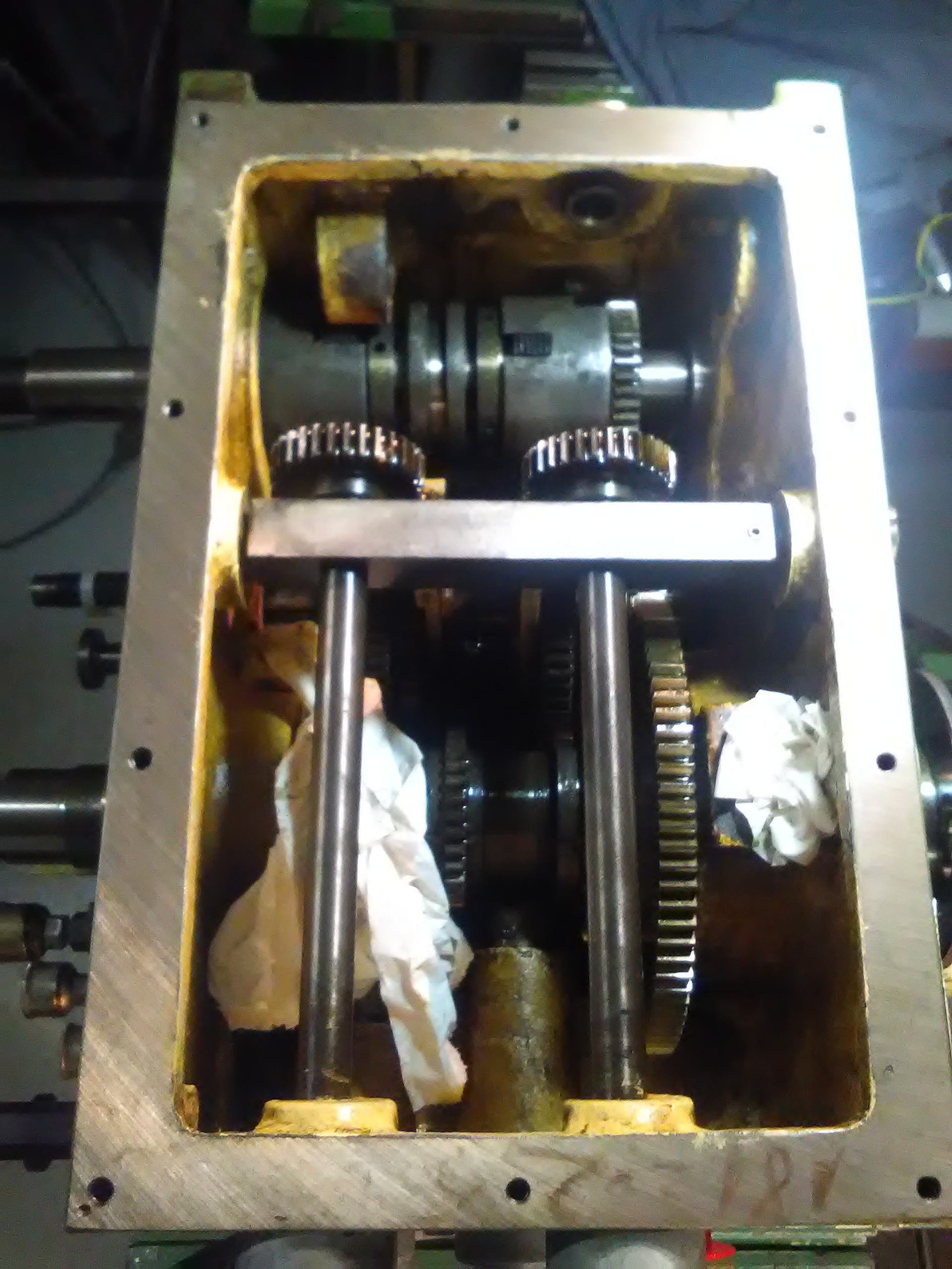

Ahoj, nemá prosím někdo osobní zkušenost s vyjmutím hřídele co jsou na ní rozběhové spojky z vřeteníku? Myslel jsem si, že jí vysunu do strany, ale překáží mi tam zuby od kolečka ze spodní hřídele (kterou, jak se zdá nevyndám dokuď nevyndám tu horní hřídel se spojkama :?

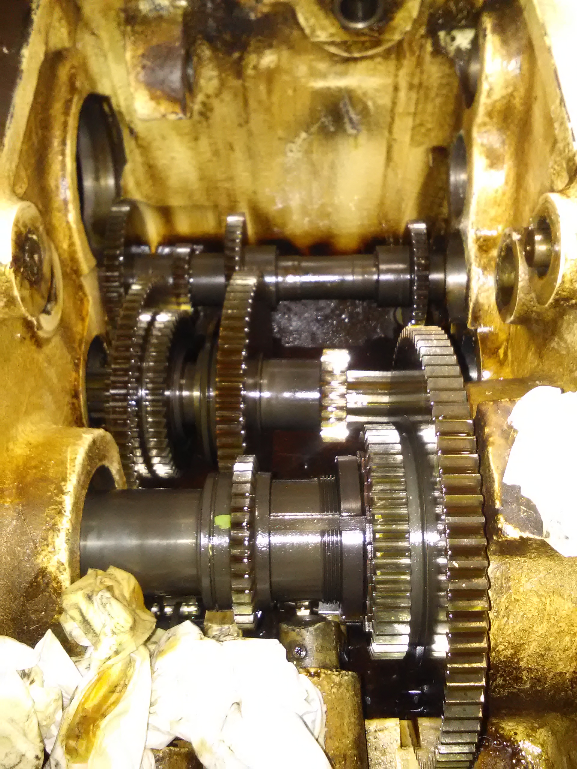

Už je to hotové, kdyby to nějaký soudruh dělal, tak se hřídel vyndavá vrchem převodovky, musí se vyndat řazení, a hřídel se vytočí nahoru.
