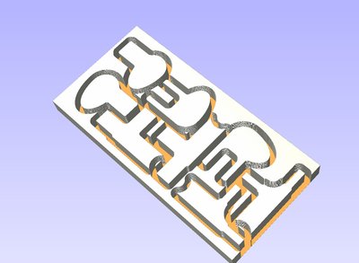

Pánové, je to tu. Měl jsem nataveno od výroby 600mm/min posuv a 500mm/min zahloubeni. Ubírám 0.4mm 40% 6mm frézou (3 břit). D o díry je to v pohodě. Jenže po obvodě je to přece jiné, nebo se pletu? neměl bych rychlost posuvu zredukovat taky na max 40%, spíše tak 20% ??? Jak jsem viděl tu rychlost, tak mi přišlo, že to nemůže jet. Vřeteno má 2.2kW, tedy dostatečný výkon, ale asi je to moc rychle.
Měli jste pravdu, polámu pár fréz. To je jasné. Dostal jsem jich 10 se strojem:) ...takže na dva dny snad stačí.
Jak frézujete drážku cca 6mm frézou do hliníku AW2007? spíše větší zahloubení a pomalejší posuv?
0.4mm při rychlosti 600mm/min je asi na takovou hloubku moc. Jasně, v tomu musím zkoušet.
Spíše mně napadá jiná otázka. Jsem schopný vyfrézovat drážku do hloubky 40mm bez odsávaní třísek? Obvod je asi 15cm. Frézu mám odlehčenou 42mm dlouhou 6ku. Při 17mm hloubce bez vysávání třísek se zpomalily otáčky a bohužel jsem nestihl rychle vypnout, tak jsem ji samozřejmě zlomil. Nemyslím si, že to bylo zanesenou drážkou, ale spíše rychlostí posuvu. Nebo jsem úplně mimo? Přijde mi, že bude lepší jet po 1mm do hloubky a 4x pomalejší rychlosti, než to tak tahat 0.4mm při 600mm/min.
Díky za Vaše názory :)

6mm frézou do hloubky 40mm bez vyfukování špon zlomíš asi vždycky.. frézovat takhle hluboké drážky je opruz.. lepší je jít rozjet a nebo ještě lépe ofrézovat všechno kolem až zbyde jen výrobek.. pak se dá jet třeba po 15-20mm na hloubku třeba po 1mm.. frézovat na hloubku 0,4mm je tupení fréz.. normálně se dá zajet do hloubky 1-1,5D tedy 6-9mm a jet plnou drážku.. chce to ovšem nějakou 2-3zubou frézou s velkou šroubovicí aby šly špony ven.. a taky samozřejmě stroj což nemáš.. :D

Já zapinkal v tom, že jsem chtěl udělat reálná pokus jak to pak budu dělat s dlouhou frézou ale měl jsem jen 22mm dlouhé a materiál upnutý moc nízko a tak bych zajel vřetenem do čelistí. Proto jsem to vyměnil za tu dlouhou a pokračoval. Jenže s tou krátkou jsem udělal jen díry a ne obvodovou drážku. Když jsem dal pokračovat, dodělal mi díry a najel na drážky (19mm hluboké) a když jsem viděl ty fofry, (600mm/min posuv) tak jsem tušil, že je něco špatně ale nezastavil jsem to, protože to jelo jakoby v pohodě.
Zítra vyzkouším 1mm hloubku řezu a 100mm/min. když říkáte, že raději hlouběji a pomaleji. Nebo je to ještě moc?

Jupííí :) ...dneska první úspěšné frézování.
Dělal jsem jen do 20mm hloubky, protože nemám dlouhou frézu. Ale... Zkusil jsem nejdřív malé zahloubení, tedy 0.5mm pak 1mm a pak 1.5mm. Rychlost jsem snížil na 300/200mm/min a vypadá to, že je to zbytečně málo. Teď nevím. Přidat hloubku? Nebo raději rychlejší posuv? Bojím se, že se mi to zase sekne jako u té dlouhé. Tam jsem měl 0.4mm do hloubky a 600/500 rychlost.
Fréza je úplně studená, udržím ji v ruce. Mašina jede skoro na prázdno.
Co si myslíte, kdybych zkusil s 6mm frézou jet na 3mm a rychlost 300 posluv a 200 zahloubení, zvládne to?
Ještě k té drážce. Pro mně je to obvod materiálu, ale technicky je to drážka, že? Dá se vůbec jet po obvodu do hloubky 40mm 6kou frézou? Nebo to mám udělat tak, že nejdřív pojedu jako dvě šířky, aby tam zůstalo více místa, třeba do poloviny a pak až dolů už jen jednu šíři drážky. Je to možné, nebo je třeba tam dát více místa. Třísky mohu vysát, takže tam nebudou.

Jak to myslíš s tím obvodem materiálu? Obrys a drážka jsou technologicky úplně jiné věci, u každé je jinak namáhaná fréza a hrozí tam jiné problémy.

Měl jsem za to, že když frézuji celou šířkou, dělám drážku a tu stále zahlubuji a zahlubuji. Tímto způsobem kroužím a kroužím, až mi výrobek vypadne z polotovaru.
Do 20mm desky to jde celkem v pohodě. Jedu 2mm hloubku rychlostí 200mm/min, 6mm frézou 3Z s řeznou části 23mm. Jede to úplně v pohodě. Žádné vibrace, divné zvuky, kolísání otáček. Myslím, že je to na pohodu.
Mám více součástek. Vymyslel jsem to tak, že nejdřív srazím hrany na 2mm, pak vyměním za End a pojedu do 18.5mm hloubky. Až to bude celé, tak otočím, najedu na 0 a dodělám sražení hran z druhé stran, čímž zároveň komponenty vyřežu.
S tím mně napadá druhá otázka a to je nalezení NULY ! Vymyslel jsem to tak, že si na výkrese na 0/0/20 udělám díru (tedy jen 1/4) a pak tu stejnou na 120/0/20. Materiál je 120 široký a 20 vysoký. Bude to stačit, když najedu stopkou (mimo řeznou část frézy) na okraj a pak posunu o 3mm a udělám první díru. Pak najedu přesně na 120mm a udělám druhou díru. Budu mít 1/4 výsek na každém rohu a když pak budu chtít určit NULU, tak sjedu stopkou frézy do toho výseku a měl bych to mít na O výkresu. Pak když udělám horní část, otočím to vzhůru nohama a najedu ten druhý výsek, který byl na 120mm a měl bych být na 0. Je to tak, nebo jsem zase úplně mimo.
