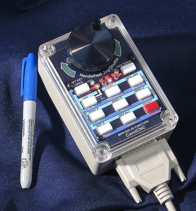

Zdravím vás všechny, viděli jste tuhle krásnou věc? Je to na tomto linku
http://www.candcnc.com/
Evidentně se to připojuje do LPT2 a ovládá to Mach prostřednicvím binárnich vstupů lpt-čka.
Neporadíte někdo jak to napodobit?
Nápadů mám spoustu ale nevím jestli nevymýšlím kraviny.
Napadlo mě např. krokovací kolečko "jog-shuttle" ze starého videa.
Ovšem netuším zda mach potřebuje ke krokování aby mu přicházely impulzy nebo trvalý signál.
Pak je tam přepínání jednotlivých os, zřejmě je vyřešeno elektronicky.
Viděl bych to na 3-polohový přepínač.
Ostatní funkce bych ani nepotřeboval.Jedná se mi vyloženě jen o krokování v jednotlivých osách, popř. o rychloposuvy.
Co myslíte?

mach umi prez lpt prijmout pulzy pomoci kterych ovlada jednotlive osy
je to v definici pinu a portu
predpokladam ze se tam nekde nastavi krok pro jeden impulz a pak uz je vse zavisle na tychlosti otaceni tocitkem
pak to asi bude chtit dobastlit jednoduchou logiku ktera prez tlacitka vybere prislusnou osu a pripne tocitko na patricne vstupy LPT prinalezejici vybrane ose

Výborně, přesně tohle jsem chtěl slyšet. Pokud mach ptřebuje na krokování pulzy tak by to neměl být problém.
Přepínání bych vyřešil obyč. mechanickým přepínačem.
Budu dělat pokusy a dám vědět.

predevsim me laka to tocitko

Jojo přesně. Hlavní lákadlo je to točítko. Rozebral jsem v práci kvůli tomu myš a mám spoustu nápadů. V myši (klasické s kuličkou) jsou přece optické snímače otáčení. Zítra budu v experimentování pokračovat.

mam v praci mraky vyhozenejch optickejch mysaku
ty brouci se daji prepnout do rezimu IRC (inkrementalni snimac)
mohlo by to byt dost jemne a na rucni ovladani by to byla bomba

Točítko je přesný, co cvaknutí to setina (desetina, tisícína - pokud se to dá přepínat). Nějak si neumím představit třeba seřizování nuly nebo délky nástroje joystickem (ale nikdy jsem to nezkoušel). Točítkem to jde v pohodě, "po hmatu". Ale třeba se pletu.
