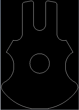

Zrovna řeším stejný problém, říkal jsem si, že bych si to nechal vypálit z plechu. Stále nemám štěstí to za dobry peníze nakoupit.
Ta tloušťka toho srdce by nemusela být jako v ČSN, měl bych to prakticky pouze na broušení.
Pro mě samotného se to ale nevyplatí dělat...

[quote="Grad"]Pokud je prupovidka o vlivu na funkci a tvaru pravdivá a nejedná se kompletací nějaké sbírky, ale jde o potřebu funkčnosti, zvážil bych cestu homemade čili DIY a inspiroval se třeba tady:
https://www.google.cz/search?q=diy+lath ... d=0CB8QsAQ" onclick="window.open(this.href);return false;
Díky Grade,
na tom tvém odkazu se mi jeden líbí (hned ten první obrázek) a řešilo by to můj problém dostatečně.
Je to dobré to v tom, že pokud se vhodně zvolí rozměry, může to posloužit na opravdu velký rozsah průměrů a hlavně to má čtyři stykové plochy.
Oproti kroužku z trubky je to velký rozdíl.
Díky za "popostrčení"

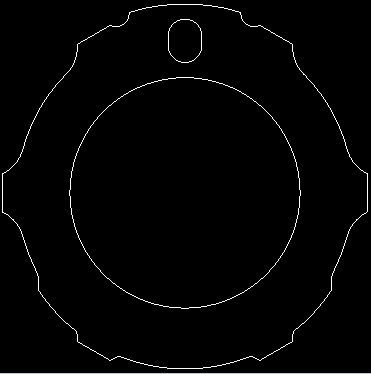

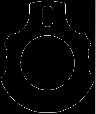

Mi_los1 píše:Zrovna řeším stejný problém, říkal jsem si, že bych si to nechal vypálit z plechu. Stále nemám štěstí to za dobry peníze nakoupit.
Zrovna tiež riešim tú istú vec, chystám sa nechať vypáliť z plechu sadu 7 sŕdc na premery od 10 do 70 mm. Nechal by som to vypáliť na laseri z 12mm plechu. Je to na 3 červíky M8 s tupým koncom a to najväčšie na 6 červov. Navrhnuté sú na unášaciu dosku s 10mm kolíkom na priemere 95mm. Ak by niekto mal záujem, napíšte SZ. Chcel by som to zrealizovať do 1 mesiaca.
