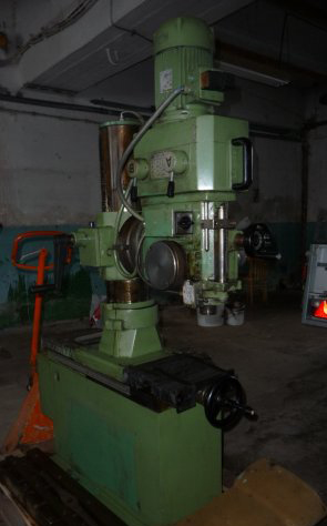

Zdravím, chtěl bych se optat na tuto "frézku". Rád bych věděl, zda toto není spíš vrtačko frézka a její vhodnost na obrábění kovu. Podle kulaté "kuří" nožky bych se trochu obával o stabilitu při frézovacím záběru. Má někdo něco podobného na frézování doma?

Za tyhle peníze se nešpekuluje a hned volá :lol: Na mě to působí spíš jako montážní radiální vrtačka.

Pěkná ale tohle už nikdy nedělej, nebo ví to někdo vyfoukne, musíš se ptát míň okatě, leda že by si ji prodával sám. Jo a tuhé to bude dost.

5500,- za ty penize na domo freznutí určitě.

Dobře děkuju za informaci. Chtěl bych to na domácí šmrdlání, ale třeba i do nerezu či oceli.

A na čem budeš frézovat, když to nemá stůl?

No ten by se právě musel koupit a to máš dalších cca 7-8000.- s tím, že posuvy jen ruční.

A dále jestli se nepletu a je to montážní vrtačka, tak nemusí mít průchozí vřeteno na zatažení nástrojů šroubem a to už by moh bejt problém. Já bych to koupil a udělal si z toho naprosto luxusní souřadnicovou vrtačku. :wink:

Ahoj, volal jsem tam ráno a měl ji zamluvenou, ale po zvážení všech pro a proti jsem ji pustil dál. Je to vrtačka , na 80 proc. mk3 ,frézu tam na šroub neupneš. otáčky 50-1400. Z druhého boku, který není vyfocen byl přišroubován stůl.Honza
