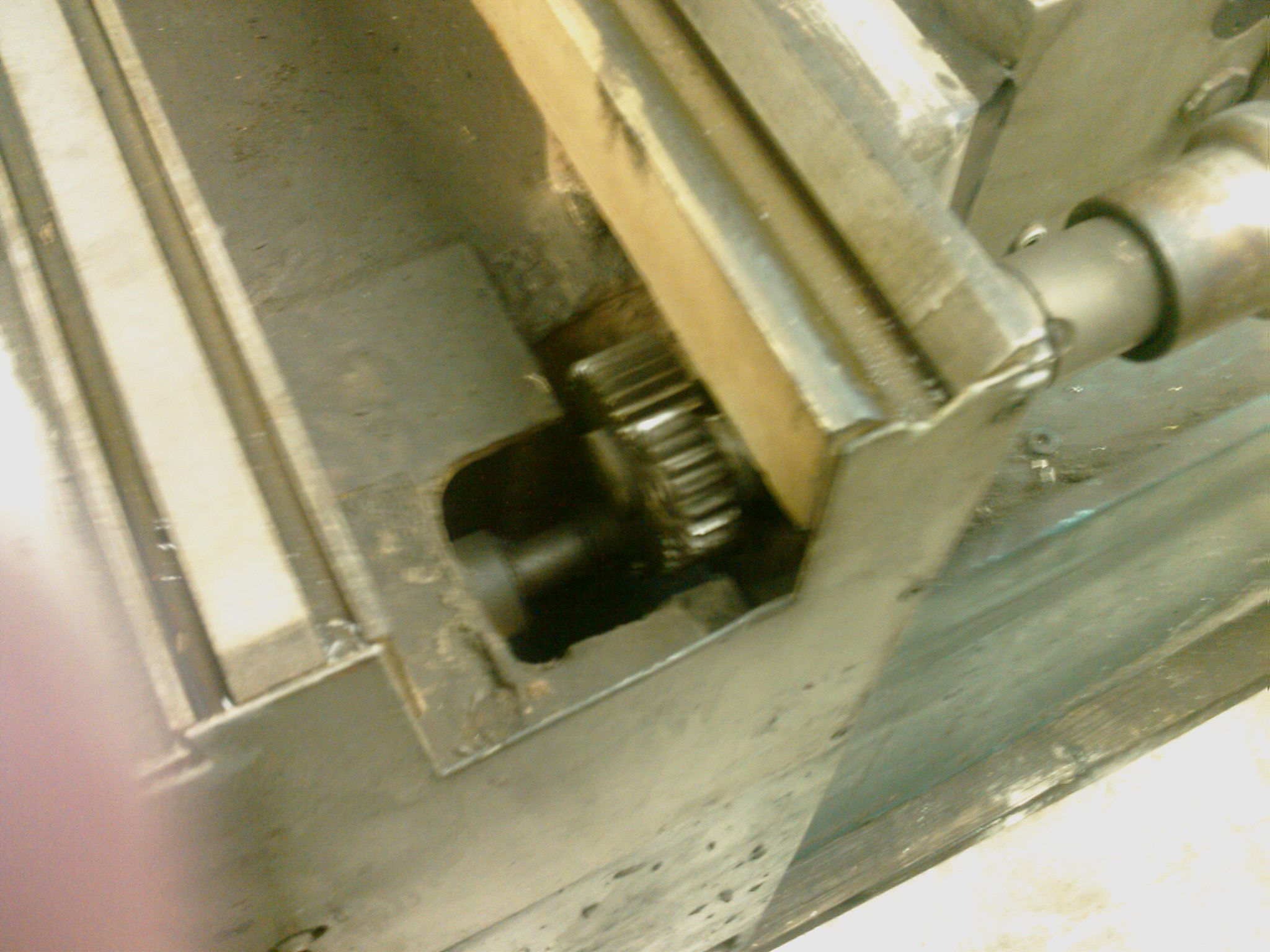

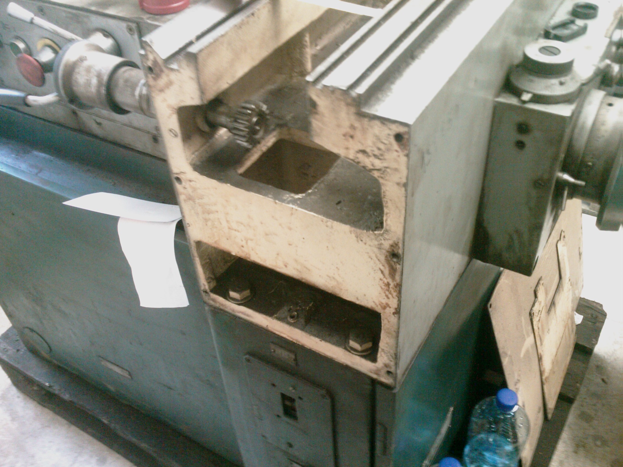

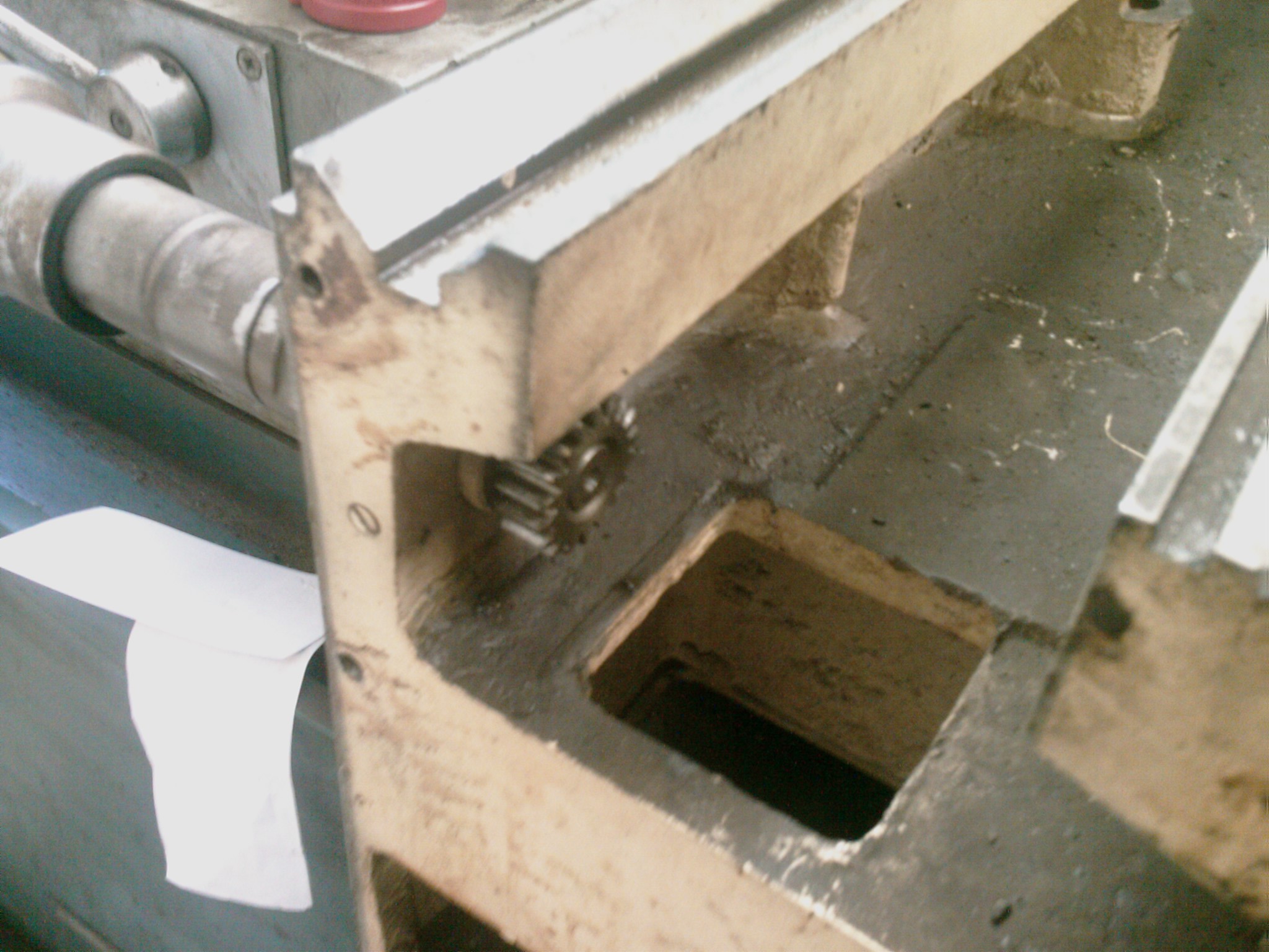

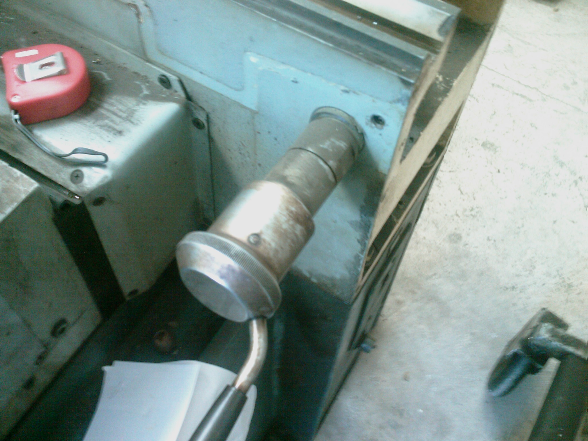

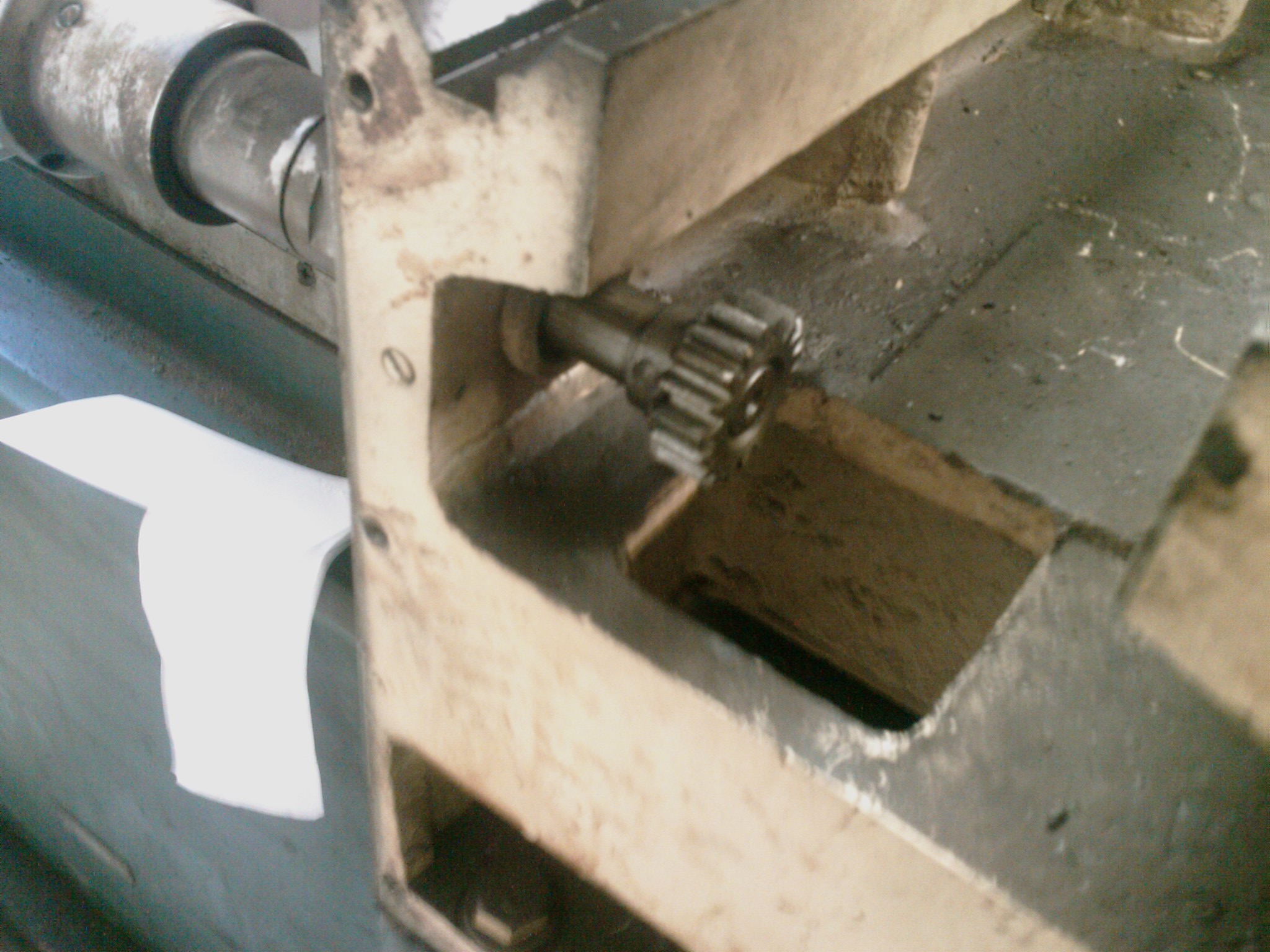

Jinak jsem zjistil, že dovnitř do dutiny pod stolem se asi s ničím hned tak nevejdu. Měl jsem nějak zkreslenou představu, že je větší. Jediné co by se tam vešlo, je hydraulický válec, na který to bylo původně zamýšleno. Rozteč mezi prismaty je totiž cca 95mm a na hloubku necelých 120mm a když uvážím hřeben je tam prostor jen asi 50mm.
Jedině by byla možnost motor vystrčit na bok ven, ale i tam není moc místa (stůl má pak takovou plechovou zarážku aby nesjel dolů, co by tam vadila, přičemž v krajní poloze najede až úplně ke kraji toho prismatického vedení že tam není žádná mezera). Jedinou šanci tedy vidím připojit to nějak ze zadu z venčí přes levou kliku. Tu teprve budu sundávat a rozebírat kvůli čištění, tak uvidím jak je to konkrétně dělané a jak by se tam dala nějaká řemenice přidat.
Viz přiložené fotky.
To je klika na pravé straně s náhonem od hlavní přední kliky - jak jsem se o tom zmiňoval.
Klika v zasunuté poloze v záběru do hřebenu
Klika ve vysunuté poloze mimo záběr hřebenu

Shodou okolností jsem tento víkend čistil ty zadní kliky. Problémy s použitím pro náhon strojního posuvu jsou zde následující:
- Ozubené oko není s hřídelí od kliky spojeno těsným perem. Je tam jen kuželový kolík. Bál bych se, že se bude při strojním posuvu otlačovat, nebo že se rovnou střihne.
- Celé vodící pouzdro by nebylo jen tak jednoduché zkrátit aby se tam mezi pouzdro a kliku vešla třeba řemenice nebo další ozubené kolo. Uvnitř jsou na obou koncích jehlová ložiska.
- Další věc je, jak by jehlová ložiska snesla strojní pohon.
- V neposlední řadě klika má na sobě taková nákružek, který teleskopicky překrývá vodící pouzdro.
Znamenalo by to celé to předělat, resp. udělat jiné. Takže tudy asi cesta nepovede.
