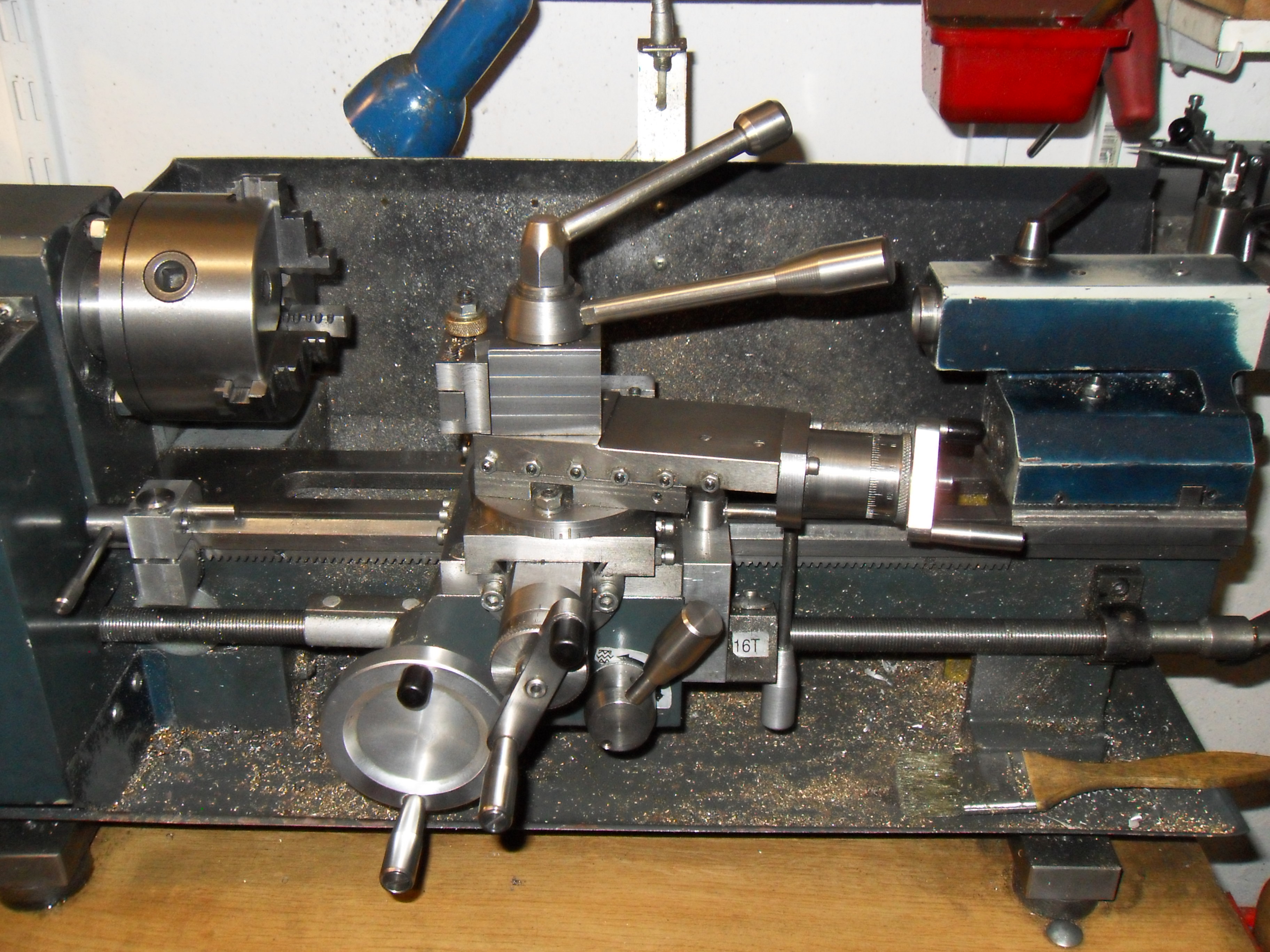

taky bych chtěl QCTP, akorát hledám něco proporcionálně (a cenově) odpovídajícího mému stroji :) Nejradši bych si to vyrobil, ale na to bohužel nejsem vybavenej :(
Našel jsem např. Mini Quick Change Tool Post Holder Kit Set for 7 x10, 12, 14" Table/Hobby Lathes
Asi bych zkusil koupit jinou konfiguraci (taky možná jen hlavu a pak držáky jednotlivě krz optimalizaci zla).
Chci se zeptat, máte někdo vyzkoušeno něco v této kategorii?
Díky, T.

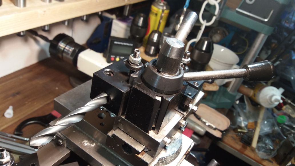

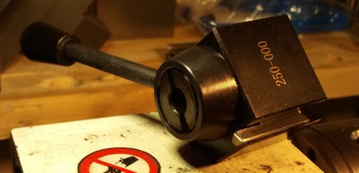

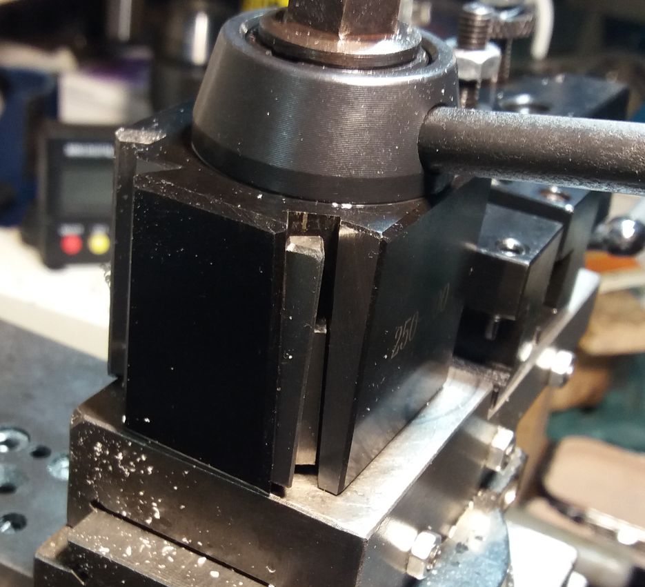

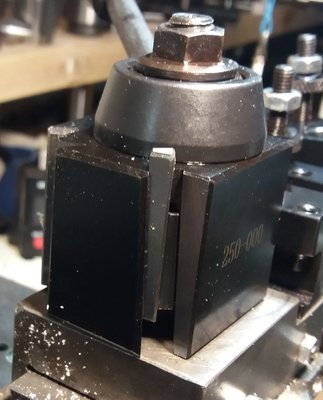

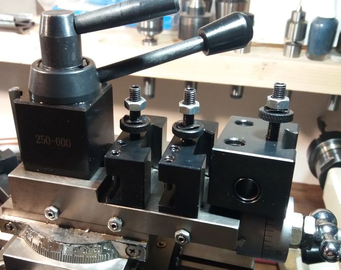

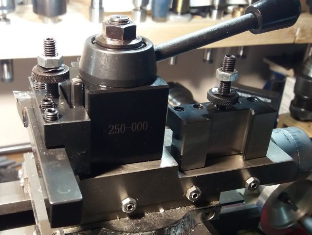

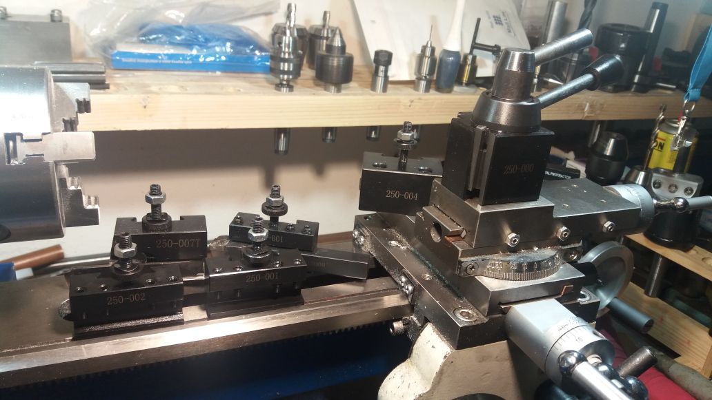

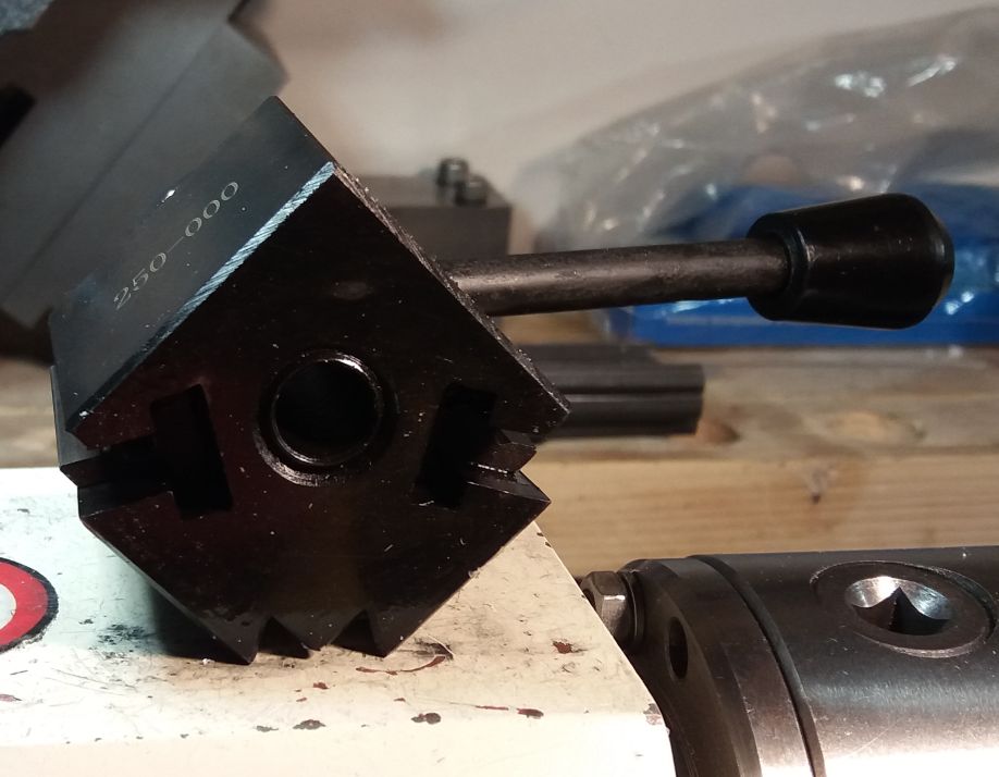

No a v reálu ten držák od ARCEUrotrade pro stroje á la Seig 3 vypadá následovně:
Všechny tvary držáků co mám k dispozici
Držák vrtáků
Držák vrtáků

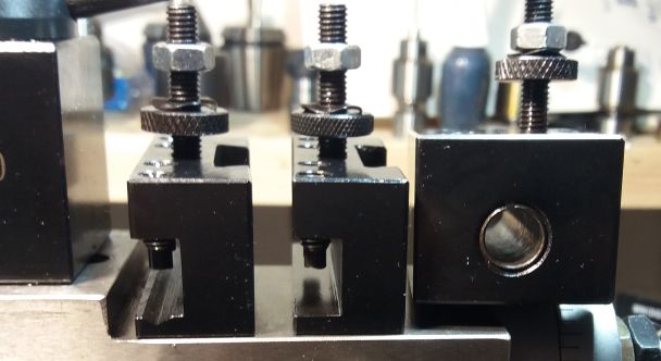

Standard, V držák a pro vrtáky
Standard, V držák a pro vrtáky detail

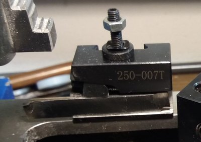

Držák upichovacího plátku vodorovný
samotný držák shora
samotný držák shora
samotný držák zespodu
Do držáku se dá dát nůž až 12x12 mm

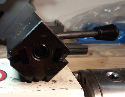

Povolený Držák
Povolený Držák
Utažený držák
Utažený držák

Ahoj, díky. Co kvalita, spokojenej? Na kolik to přišlo sakum prdum, jak dlouho jsi čekal? Je to furt trochu "velký" (mám vývrt 8mm, toto má 10mm, zbylé proporce podobně), ale možná bych to mohl vyzkoušet..?

Kvalita je myslím slušná - tohle je nejmenší z "pitstonů" u ARCEurotrade - utahování je pomocé klínu a páky -vývrt je možné vyložit trubkou ;-)

To jo, ale mně se na té hlavě z ARC líbí, že se utahuje vtahováním klínu a ne vytlačováním od hlavy, nebo svíráním drážky - jak ho usadím/vystavím na volno, tak se prakticky nehne.

ty s tim klinem se pouzivaji pro velky uspech i na velkych soustruzich a tim nemyslim sv18 ale jeste vetsi masiny

jen doporučuji se zaměřit na rozměr - v odkazu uvedený jako "H" - řekl bych, že je to důležitější parametr, než rozměry kostky.
http://www.arceurotrade.co.uk/Catalogue ... l-Post-Set
když jsme hledal pro sebe, zjistil jsem naštěstí před koupí, že spousta "malých" upínačů je nízká a nedovolí upínací držák při malém nástroje dát dost vysoko.
nebývá to problém u upínačů s klínem, ty jsou z principu vysoké dost, ale ty se středovým tlakem/tahem ten problém mít mohou.
výhodou jistě bude i možnost/schopnost si vyrobit náhradní držáky
PS - pořídil jsem tento model - z důvodu, že mi přijde technologicky lehčí výroba držáků
- ale má to i slabé místo, takto navržené výškové stavění nemusí být absolutně přesné, protože se opírá o přitahovací (= pohyblivý) píst, ale třeba to jednou budu stavět proti kostce a pak to bude OK :-)

Reaguji cca po měsíci - nicméně si zrovna nemyslím že tenhle držák nožu je technologicky výrobně jednodušší ;-)
Pokud sy pořídím rybinovou frézu tak je to mnohem snažšší než vyrábet více drážek do držáku. ;-)
Jinak po měsísci práce s tímhle držákem mám jasno - koupím si ho k ježíšku!!!
Ten starý z Unimaxu pak bude k mání ;-)
