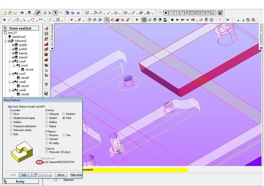

Tenhle CAM samozřejmě pracuje s modelem.
Problém byl asi v tom, že jsi při vytváření nového featuru (technologického prvku) neměl zapnutou funkci FeatureRECOGNITION.
Tohle zatrhávej VŽDY kdy chceš pracovat přímo na modelu.
V případě, že pracoješ s křivkami, nebo s geometrií tuhle funkci nezapínej.
Jinak ze zkušenosti můžu říct, že tomuhle CAMu dělá moc dobře, když
obráběné plochy vybereš ještě před kliknutím na průvodce novým featurem ... potom ti docela správně nabídne druh featuru, následně odměří výšky z modelu, nabídne nástroj z knihovny nástrojů, kterým bude geometrie beze zbytku obrobena podle nejmenšího rádiusu v geometrii.

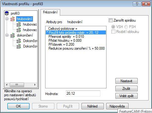

A ještě jedna drobnost pro začátky ... jestliže budeš chtít například kapsu obrábět více nástroji např. průměrem 40 a rohy vymetat třeba 6kou zadej tyhle průměry za sebou oddělené čárkou a o víc se starat nemusíš.
A na závěr ještě maličkost všechny modré popisky ve vlastnostech jsou interaktivní, klikneš např na hloubku ... okno zmizí ... klikneš na horní a dolní plochu CAM to odměří a doplní do příslušného okna.

Dík. Tak daleko jsme se ale ani nedostal, mně to vůbec nezobrazilo ten model, takže jsme ani nemoh kliknout na tu plochu. Při tom jsem zkoušel všechny formáty ve kterých umím vyexportovat soubor (iges, stl, parasolid). Co může být špatně?
