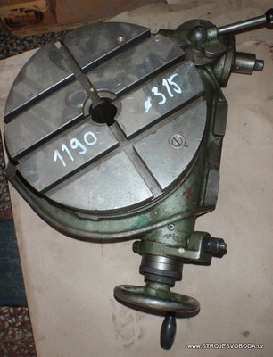

Dobrý den,
nemá někdo náhodou technický pasport nebo návod k otočnému stolu SMA 3 s náhonem??? Průměr že je myslím 315mm.
Má někdo k tomuto stolu i náhom- kardan????? Pokud ano hoďte mi prosím sem detailní fotky jak ten kardan vypadá, vím že se napojuje na pravé straně frézky fa3u.
no a boval vědět jak vypadají dorazy otočného stolu na vypínání posuvu.
Předem dík :D
tento typ
tento typ

Kardan ti můžu o víkendu vyfotit. Ještě k tomu potřebuješ domek, co přijde na pravé straně namontovat na stůl, když se sundá taková deštička. Kardan + domek jsem koupil v UNIFA http://unifa.cz/" onclick="window.open(this.href);return false; tak je zkus, jestli ještě mají něco na prodej.
Dorazy otočného stolu podle mého neexistují. Posuv se zařazuje 4. polohou páky a pak pouští normálně pákou pro posuvy stolu. Nevím o tom, že by se dal někam připojit koncák stejný jako se používá u os stolu. Samozřejmě teoreticky bys to mohl nějak dobastlit. Nicméně na talíři stolu nemáš ani kam namontovat kámen co najíždí na hlavičku spínače. Musel bys to nějak upnout k upínací ploše. Bylo by to podle mě tak komplikované na seřízení, že jestli nebudeš vyrábět něčeho desítky nebo stovky kusů, tak se to podle mě nevyplatí.

Dík kardan sem zehnal a ty doraze opravdu existují videl sem je na stejném otočném stole jso pouze na mechanické bázi že vyhodí do nulové polohy tu páku kterou zapínáš posuv na stole.
TAKŽE JEDINÉ CO ZHÁNÍM JE UŽ "JENŮ TECHNICKÁ DOKUMENTACE K TOMUTO STOLU SMA 3 S NÁHONEM
aleshonsa
Příspěvky: 2956
17. 12. 2015, 1:06
To je vlastně pravda. Ty stoly mají páku, kterou se ovládá spojka strojního posuvu. Nicméně bych počítal se zastavením +/- několik st. Rozhodně to nebude tak přesné jako doraz koncovým spínačem na stole. Mechanický doraz se dost špatně seřizuje. Vystihnout okamžik, kdy se páka vychýlí natolik, že se rozpojí spojka, je dost piplačka. Navíc to závisí i na rychlosti posuvu, protože záleží, jestli kolík, co páku vyřadí, najede jen velmi pomalu anebo jestli najede rychle a páka dostane určitou setrvačnost.
Samozřejmě to stačí alespoň na to udělat si otočení strojně na hrubo a pak to na přesnou hodnotu dotáhnout ručně podle nonia. Ono u více kusů ručně pořád dokola odtáčet třeba 180st taky není žádná zábava.

Já myslím, že tohle dáš i bez návodu. Rozebíral jsem 2 otočné stoly - jeden asi TOS (bohužel tam nebyl štítek, usuzuji z provedení) a pak polský Avia. Vždy jsem to dělal metodou kouknu a vidím. Ono tam v podstatě ani nic moc není. Šnek je uložen na excentru, aby se dal odpojit ruční pohon klikou ze záběru, pak je tam spojka strojního otáčení s polohami levý chod - vyřazeno - pravý chod (nejspíše), a ještě tam budou nějaké brzdy talíře.
Ty dva to byly malé stoly 250mm co mají tak 20 nebo 30 kg, které člověk vezme a otočí jak potřebuje. V dohledné době mě čeká velký 400mm stůl co má hmotnost že dva jsme s ním měli co dělat ho vůbec přizvednout. To bude horší sranda.

Jo to jo měl sem ho taky rozdělanej a zjistil nulový opotřebení a ani zaškrabání není nikde projetý já jem že v technické dokumentaci by mohlo být neco o dodávaném příslušenství a tak. ten můj stolík má něco kolem 80kg já ho na frézku lupnu sám (no ale kočků :D )

Zdravím, chtěl bych se zeptat koupil jsem novej otočnej sůl ještě ve vazelíně co je na fotce výše a je to nějaký dost zatuhlý, do maznic jsem nastříkal řídký olej na promazaní a nepomohlo to, neví něco co s tím? nebo jak to rozdělat abych něco nepoškodil? děkuji předem za odpověď.

No budeš ho muset rozdělat vyprat v ředidle namastit a složit, já měl na zuběch pravěků vazelínu tak sem to skrabal šroubovákem a pak drhl kartáčkem na zuby a ředidlem (osobně doporučuji nitro ředidlo to pekně rozpouští- ovšem pozor na barvu některý umí rozpustit)
Myslím že na stole při rozdělávání nemáš co pokazit jen po složení vyšteluješ vůle.
