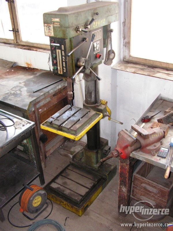

kluci nemáte někdo dokumentaci k PK203 někdy označované NK203 mám takovo ludru co nechce řadit a potřebuje lehký repas tak ať to nemusím moc zkoumat :wink:

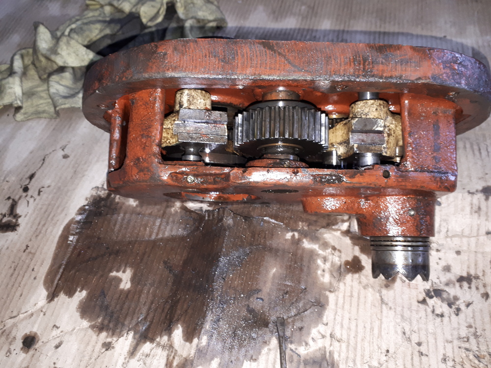

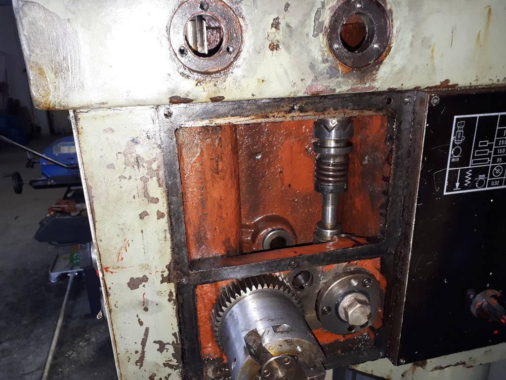

fmodel:zdravím,prosim ta zohnal si niekde ten manual?zohnal som taku vracku a jedna páka rychlosti nechce zaradit(páka A) dakujem

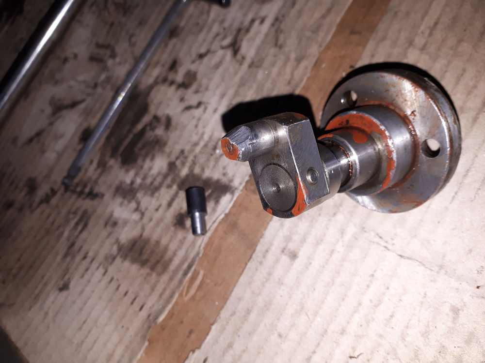

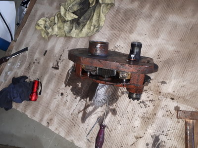

dnes som ju "proskoumal"nešlo mi radenie rýchlosti,bol vydratý kolík ktorý posúva vydličku v prevodovke..

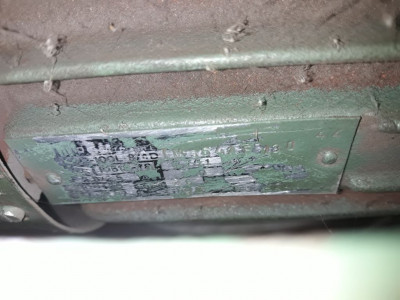

david.1 píše: 11. 11. 2021, 10:49 hledám dobrou duši,která mi oměří řemenici na motoru a taky desku,která nese motor
remenica má priemery 160/127/95mm.
motor je prírubový s malou prírubou. doska má tvar medzikružia, orezaná z dvoch strán (predná a zadná)
na bočnej strane pri pántoch krytu je otvor na zavesenie, na opačnej pri pákach je drážka cca 6cm.
motor je dvojotáčkový, štítok je ale tak blbo umiestnený, že nič na ňom nevidno.
