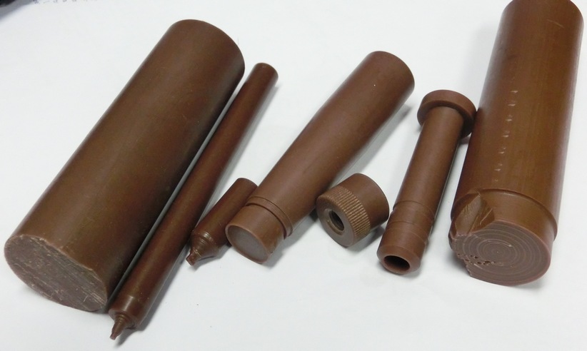

Zdravím,
odjakživa jsem zvyklý, že "novodur" se vyskutuje v podobě oranžových desek a hnědých kulatin.
Teď sháním kulatinu a všude vidím podezřelé tyče různých barev, někdy i transparentní, ale tu klasiku nikde.
Tušíte někdo, jestli je to alespoň materiál stejných vlastností? Dá se někde koupit ta osvědčená klasika?
Já měl třeba pocit, že ty oranžové desky jsou čátečně křehké, že se můžou vyštípávat, zatímco ta kulatina
dělala dojem, že je houževnatější.
Každopádně bych v tomhle případě nezkoušel jiné plasty, protože PVC alias novodur se dá dost spolehlivě lepit.
PVC neboli novodur - je víc druhů? Kde sehnat?
Celé je to o tom, že ty desky jsou většinou lité a kulatina je lisovaná. No a díky tomu má kulatina nižší podíl pseudokrystalické fáze, takže se jeví houževnatější,
Jinak barva je jen o pigmentu.

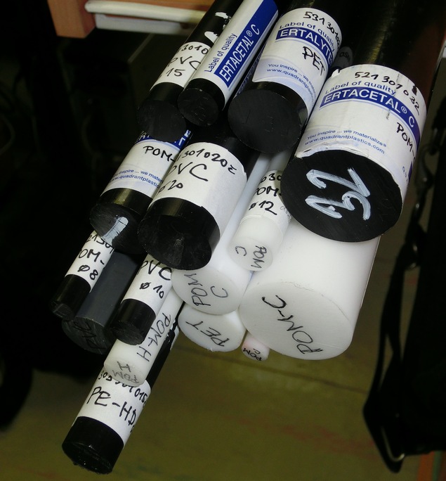

Tak se zdá, že klasický hnědý PVC-novodur zmizel z trhu. Možná se přestal dělat u nás a vozí se jiný odjinud..?
V devadesátých letech jsem jako matroš koupil 10mm pletací dráty z PVC za rohem ve švadlence. Dneska je tam mají leda z nějaké neznámé "plastmásy".
V Tribonu jsem nakonec koupil PVC černý a tmavě šedý. Černý vypadá pěkně, ale nevím, jak ho rozpoznám od jiných plastů. Nezbyde než na každý zbytek vyrýt při dobré paměti co to je.
Když už jsem u Tribonu objednával (poštovné 110Kč), nakoupil jsem různé plasty, o kterých jsem kdy četl, že jsou na něco vhodné. Silon-TECAMID PA6 jsem vynechal, ten mám a sám jsem přišel na to, že nabírá vlhkost a mění rozměry

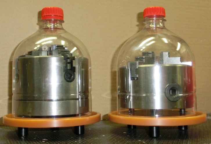

A hned jsem spáchal tenhle bastl - chtěl jsem mít sklíčidla vedle soustruhu a chráněné proti svinstvu
Nejhorší je samota, když tě soustruh namotá.
No, zkusil jsem potěžkat stejné tyče, zdály se mi stejně těžké.prochaska píše:K rozlišení POM a PVC stačí potěžkat
Zkusil jsem se podívat do tabulek, co by mělo být těžší, asi POM, ale nepatrně, tak o procento:
http://www.akplast.cz/pom" onclick="window.open(this.href);return false;
Nakonec jsem změřil a zvážil pár tyčí a hodil jsem to do excelové tabulky.
Pokud určím hustotu PVC jako výchozí, vypadá to takto:
- PVC černý 1.29 g/ccm 100%
POM-C bílý 1.34 g/ccm 103.82%
POM-C černý 1.33 g/ccm 103.62%
PET černý 1.35g/ccm 104.93%
PET bílý 1.29 g/ccm 100.02%

Tak to jsem asi trochu přehnal, pardon. Když nám nedávno dodavatel omylem smíchal tyče z POM a PVC, tak jsme je rozlišovali vážením a já si zapamatoval jen že se liší hustotou a ne už o kolik.
