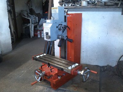

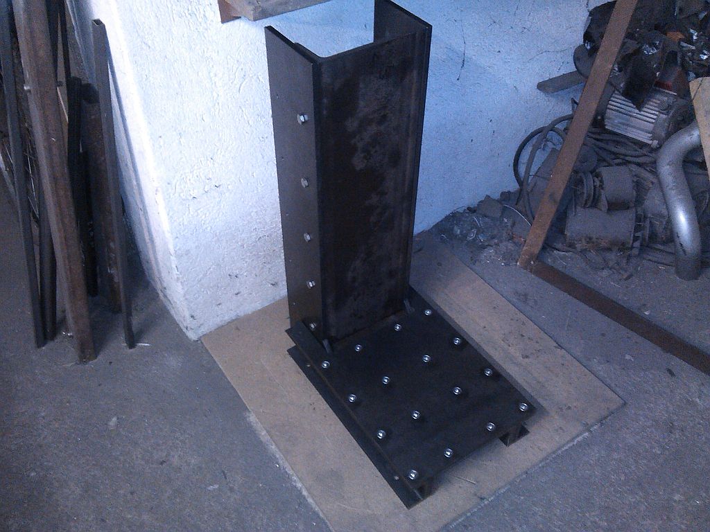

tohle je moje vůbec první stavba nejakého obráběcího stroje. Hodně dlouho jsem koukal po nějaký frézce pro "domácí" obrábění, kterou bych mohl časem omotorovat a upravit na CNC. Jenže ceny slusnějších strojů jsou pro mně docela dost vysoko, tak jsem strávil pěknou dobu vymýšlením způsobu, jak bych vyrobil s co nejnižšími náklady stroj, který bude za něco stát.

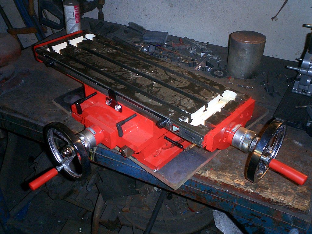

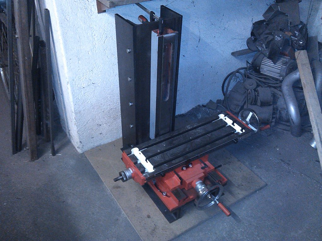

Nakonec se mi povedlo sehnat poměrně solidní křížový stůl (Holzmann ZX7025A) a frézovací nástavbu k soustruhu (Holzmann ED 750FADQ) za polovinu běžné ceny. Jednalo se totiž o předváděcí kousky, který nebyly vizuálně v úplně top stavu. Stůl bude potřebovat úpravu posuvů, protože šrouby mají poměrně velkou vůli a posuv v ose X jde jedním směrem trochu víc ztuha, ale to by snad neměl být až takový problém.

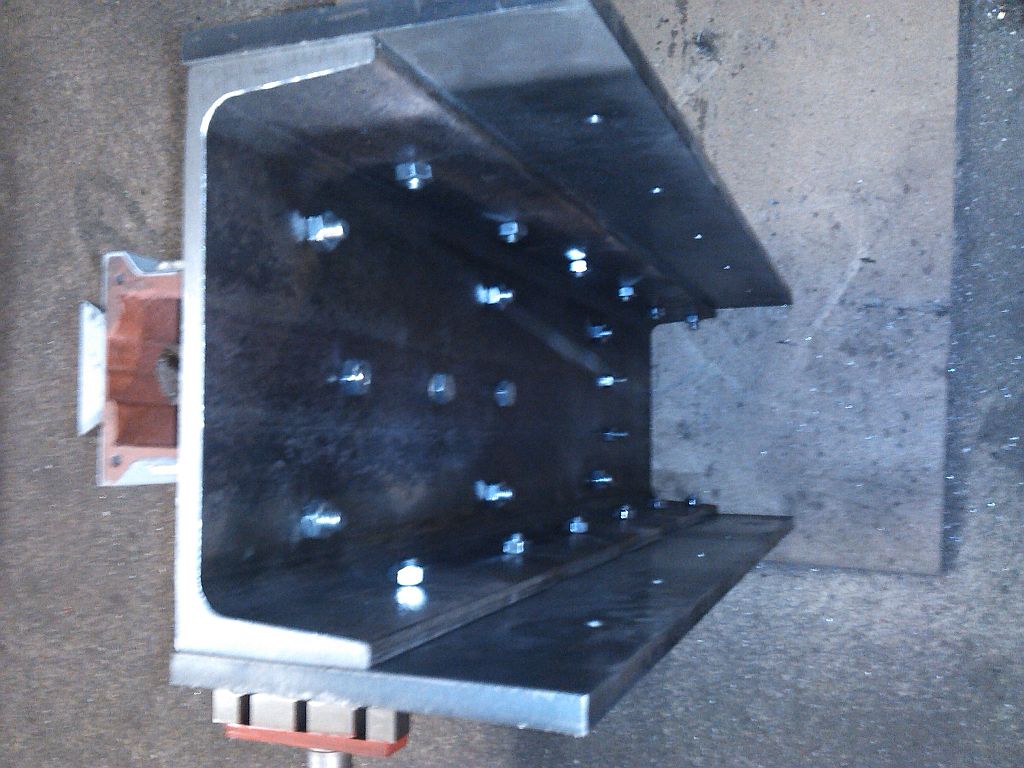

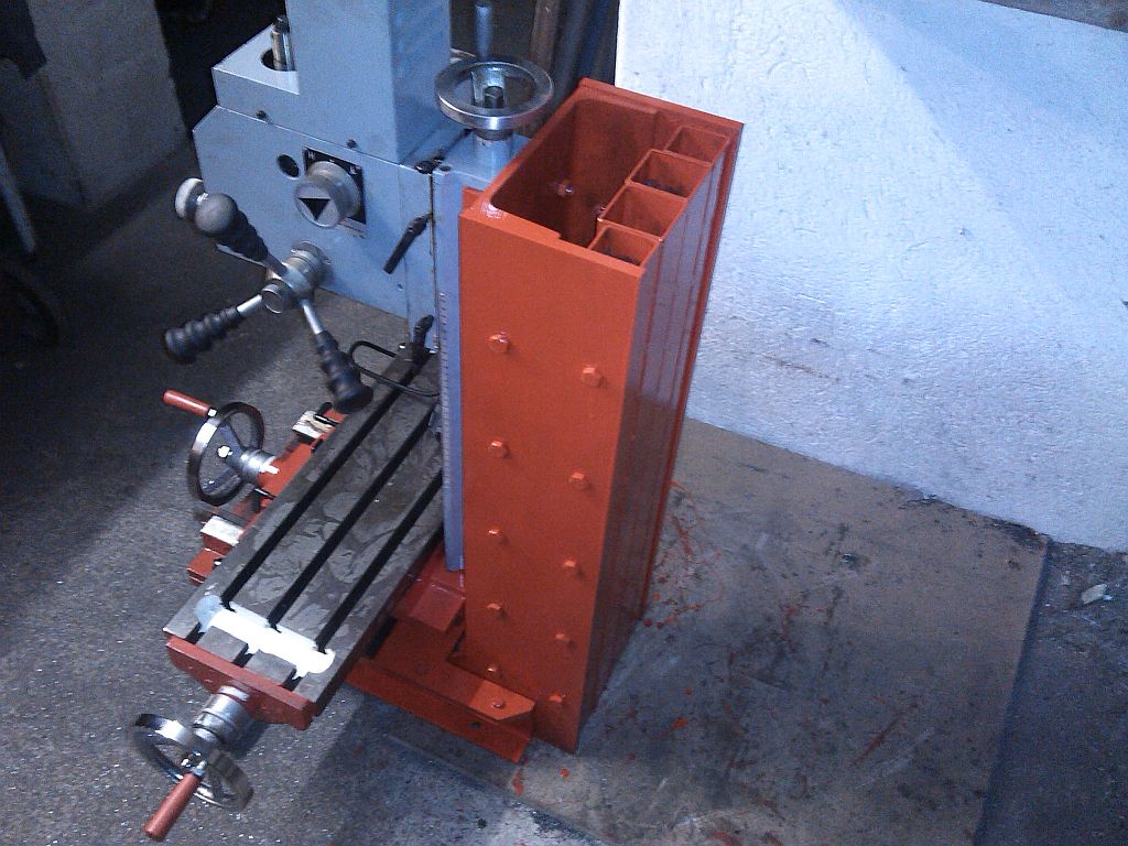

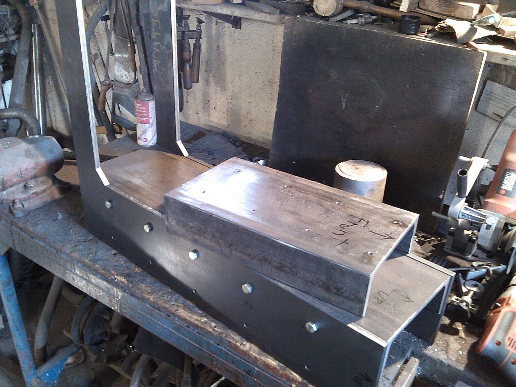

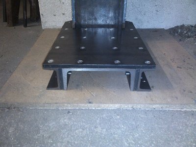

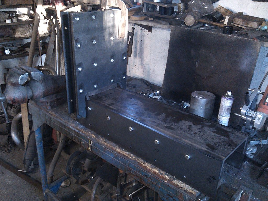

Stůl a nástavba přijdou přimontovat na mnou navrženou nosnou konstrukci, která je vyrobená z 12mm výpalků a profilů UPN220, UPN80. Váha konstrukce se pohybuje kolem 70kg, stůl i nástavba mají každý kolem 60kg. Po složení příjde do zadní strany sloupu ještě rozpěra z jaklů, který bych v případě potřeby mohl ještě vylnit polymerbetonem, ale to snad nebude potřeba.

Aktuálně jsem ve stavu dokončování nosné konstrukce a když půjde všechno dobře, tak by v příštím týdnu mohla být hotová.

Kontaktní plochy úček jsi nechával sfrézovat do roviny, nebo jsi se spokojil s výrobní tolerancí hutí?
Jak máš vymyšleno štelování kolmosti vřeteno / upínací plocha stolu? Podkládáním toho originálního vedení (sloupku frézovací nástavby) a nebo jsou kolem šroubů vůle představují rezervu na finální spasování?
LJay
Příspěvky: 37
Registrován: 4. 2. 2015, 8:27
7. 5. 2015, 1:52

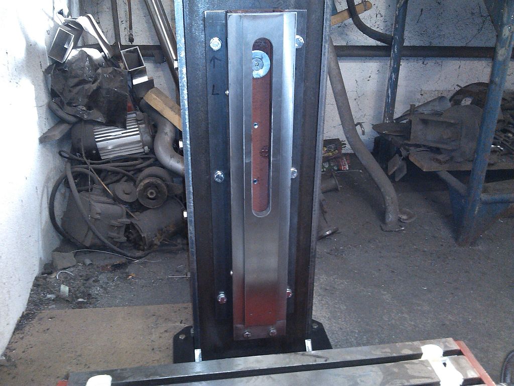

Francotirador: díky. Kontaktní plochy sem nechal tak jak byly z hutě. U nosný konstrukce bylo defakto nutný dosáhnout jen toho, aby podstava pro křížový stůl byla v pravým úhlu vůči čelní stěně sloupu.Toho se dalo celkem snadno dosáhnout při skládání díky tomu jak je to konstruovaný.
Štelování kolmosti vřeteno / upínací plocha stolu je řešený tak, že ve středu původního sloupu s vedením je šroub, přes který se s níma dá otáčet. Na obou koncích původního sloupu jsou šrouby, kterýma se to po dorovnání zaaretuje. Pro zvětšení tuhosti spoje se pak ještě z boků původního sloupu našroubují bočnice ve tvaru L (po kompletaci sem hodím foto).
Francotirador
Příspěvky: 1172
7. 5. 2015, 2:06
Nejsem si jist, jestli jsem to dobře pochopil. Původní sloup tedy nebude zádama pevně přišroubován ke konstrukci, ale bude jen na nějakých stavěcích šroubech?
LJay
Příspěvky: 37
7. 5. 2015, 2:21
Blbě sem to popsal :) Původní sloup bude ležet zádama na novém sloupu, takže nepůjde naklánět směrem dopředu dozadu. Respektive půjde ale jedině podložením před utažení. Do prava doleva, pak půjde sloup naklonit pootočením v uchycení a následným dotažením.

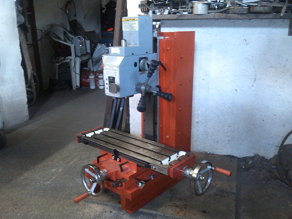

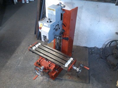

Tak už jdu do finále manuální verze frézky. Ještě v týdnu namontuju zadní výztuhy sloupu, znovu přetřu barvou podstavu a bude hotovo.

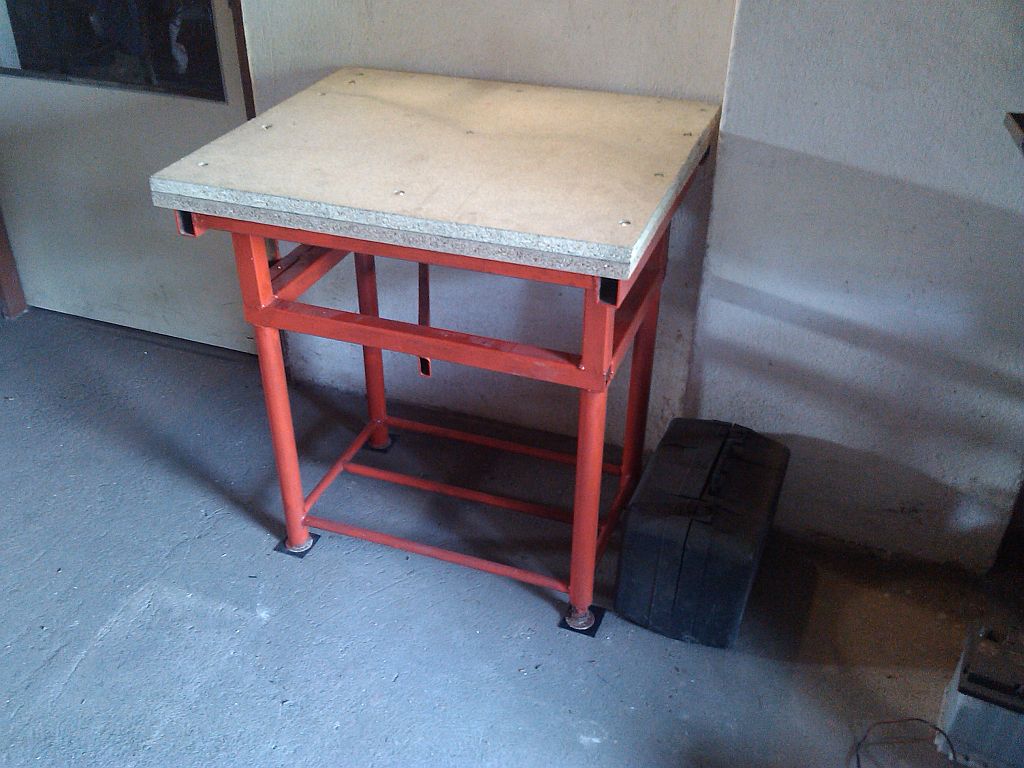

Teď musím zkusit splašit nějaký vhodný stůl, na který frézku usadím. Pokud nic nenajdu, tak si budu muset nějaký svařit.

Včera sem dorazil zadní výztuhu sloupu, takže po konstrukční stránce je pro teď hotovo. Respektive ještě musím sehnat gumový měch pro ochranu vedení sloupu a z gumy vyrobit ochranu vedení stolu.

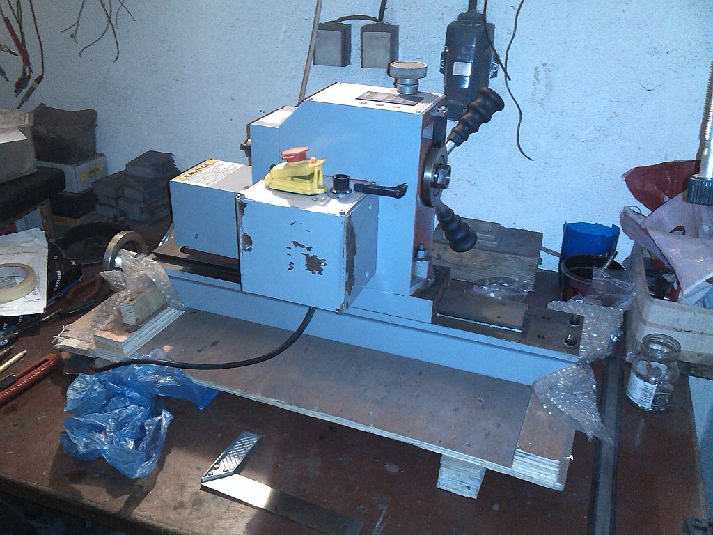

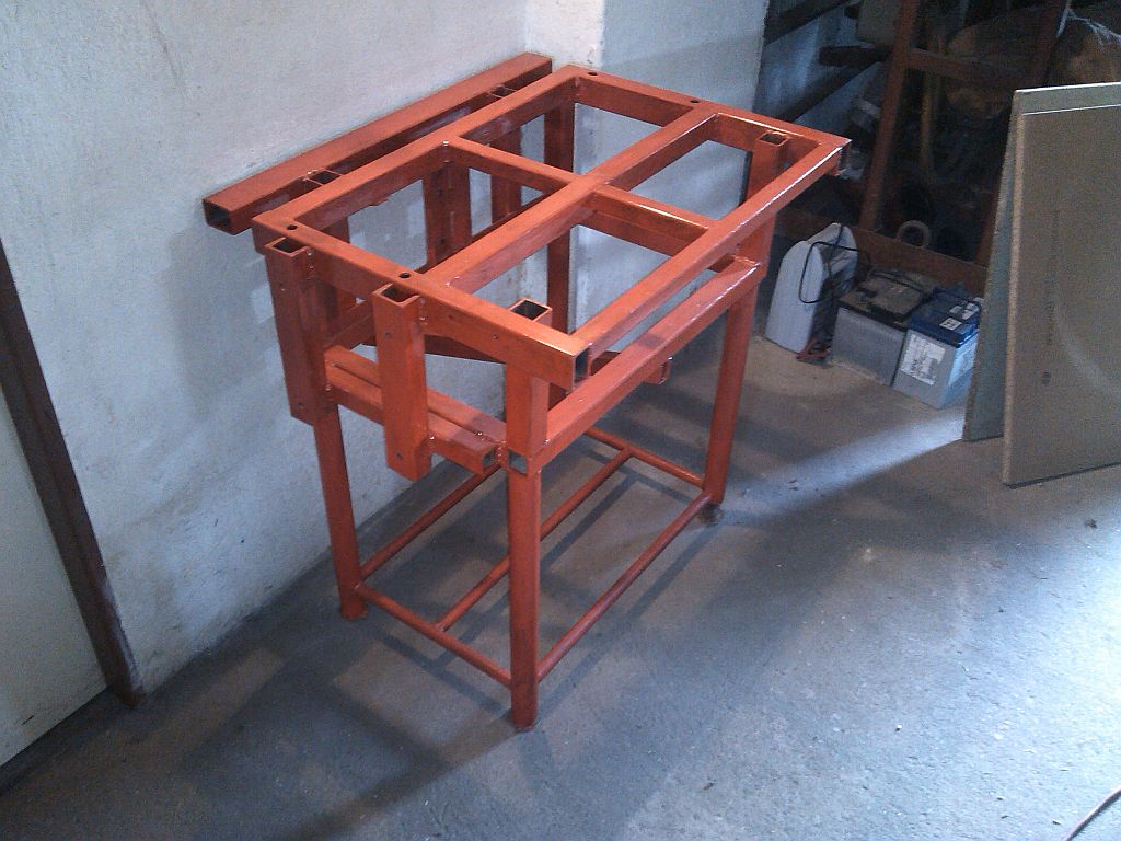

Stůl už je skoro hotový. Ještě jen potáhnu horní desku nějakou slabší gumou, abych snížil přenos vibrací z frézky do stolu a mělo by to být OK. Není to sice žádný zázrak, ale nestálo mně to ani korunu, protože sem zrecykloval co bylo doma k dispozici (kostra je upravená ze staré frézky na dřevo), takže "za ty prachy" dobrý :)
Neměly byste náhodou někdo tip, kde sehnat ochranný gumový měch zakrytí vedení Y osy?
Pepa z depa
Příspěvky: 1780
19. 5. 2015, 7:26
hledej tady: bez háčků "mechy" :D řešilo se to hodněkrát Henlich a spol.
