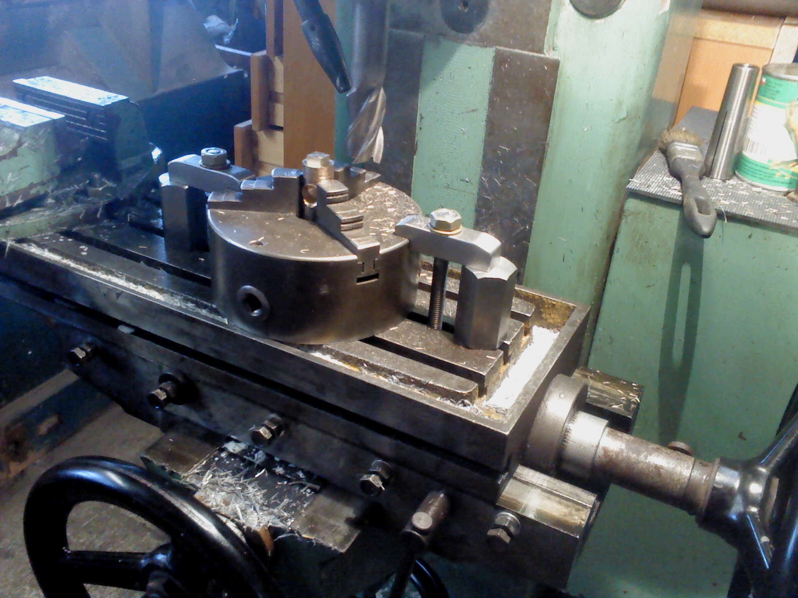

Ahoj ,
potřeboval bych k frézce úpinky, protože žádný nemám, sem rozhodlnutý, že si nějaké vytvořím sám ale nevím:
jaké?
kolik?
délky?
meteriál?
mám 14 t-drážku na stole fa3u.
Pište také zkušenosti s upínáním pomocí ůpinek
fotky upínání
všecko mě nacpite semm :D
Sám nevím co budu upínat a proto mi poraďte co je takový univerzální skoro na všecko.

AHOJ, já se také rozhodl, že si nějaké udělám, u nás v prodejně hutního materiálu mají sortiment tyčí z mat.12050 jsou to třímetrové tyče různých obdélníkových průřezu a z toho dělám upínky i T-matice, podkládám to kde čím
. Tedy-takto jsem to dělal do nedávna, pak jsem se praštil přes kapsu, zakoupil toto http://www.kovonastroje.cz/Upinaci-nast ... rezku.html" onclick="window.open(this.href);return false; , přišrouboval na skříň vedle frézky a nemá to chybu, ty stupňovité podložky bych asi nezvládl udělat tak dobře jako oni a univerzálnost té sady je veliká. Materiál kupovaných upínek je nějaká obyč. nezušlechtěná ocel-zkoušel jsem to škrábnout ruční pilkou a to řeže bez problémů, ale v mém hobby provozu na malé frézce zcela vyhovují .

Obecně, podle toho co budeš dělat, si třeba vystačíš se strojním svěrákem, příp. 2 strojními svěráky (ale musí být spárované, aby měli stejnou výšku). Když už je to pak něco tak velkého, že se to nevejde do svěráku, tak je možná nejlepší si pořídit něco takového https://www.hoffmann-group.com/CZ/cs/ho ... /375130-65" onclick="window.open(this.href);return false; případně pro frézování tenkých desek https://www.hoffmann-group.com/CZ/cs/ho ... /375100-12" onclick="window.open(this.href);return false; nebo něco mezi https://www.hoffmann-group.com/CZ/cs/ho ... /375110-12" onclick="window.open(this.href);return false;
Má to výhodu, že když se má frézovat po celé ploše obrobku tak nikde nepřekáží upínka. Nicméně tohle jsou věci skladem, takže je asi rozumné si je objednat až když to potřebuješ. Asi by to šlo i udělat, ale bylo by to dost pracné.
K upínkám. Asi nejlepší bude obšlehnout nějakou sadu, co se prodává. Obecně potřebuješ různé délky šteftů (ty kup), příp. ještě spojovací matici abys mohl dva štefty spojit na delší. Stejně tak kup kalené podložky https://www.hoffmann-group.com/CZ/cs/ho ... 6/p/375340" onclick="window.open(this.href);return false; a matici s nákružkem https://www.hoffmann-group.com/CZ/cs/ho ... 8/p/375390" onclick="window.open(this.href);return false; Dělat budeš jenom T-matice (pokud je taky nechceš koupit - mají je za celkem rozumnou cenu, já je chci dělat spíše z cvičných důvodů), upínky různých délek (to bych právě obšlehl z té sady) a pak něco čím upínku na druhém konci podepřeš. Tj. buďto nějakou stavitelnou podpěru, nebo druhý konec upínky udělat zubatý a k tomu udělat podpěrné bloky se zuby jako to právě mají ty sady.
Co se týče materiálu - nevím jestli budou kolegové souhlasit, ale já bych ideálně volil ocel třídy 12 a lepší a nechat to kalit a popustit. Nicméně snad by stačila i 11 600, z které se (jestli se nepletu) dělají válcované tyče, co koupíš třeba ve Feroně jako polotovar. Upínka by měla být tuhá, aby se to při stahování nekroutilo a pořádně to drželo obrobek na místě. Na kvalitě upnutí záleží pak taky kvalita výsledku.

nejdřív si kup základní sadu http://shop.strojnisveraky.cz/product_i ... cts_id=155" onclick="window.open(this.href);return false; (na prodejci nezáleží ) a až ti bude malá tak už budeš vědět co potřebuješ .Jo a upínat už budeš sám? :roll:

přesně tak tyhle základní sady za ty peníze co to nabízej číňani nevyrobíš.. + samozřejmě přesnej svěrák .. zbytek se dá improvizovat a ty speciální držáky na různé hovadiny, tvarové výrobky atd.. je mnohdy lepší vyrobit přímo na stroji z nějakého hliníku/oceli jako obdobu měkkých paken u soustruhu.. např budeš-li chtít vyfrézovat objekt tvaru např mraku tak zdesky z jedné strany jakkoliv a pak z druhé strany to stejně žádná upínka univerzální nechytí tak je lepší ten mrak vyfrézovat do měkkých čelistí svěráku a upínat to takhle na přímo.. je to nejpřesnější a drží dokonale..

otázkou je jestli nějaká "značková" sada matic, šroubů a T kamenů případně se zubatejma podložkama má něco navíc než nejlevnější číňan.. na tom se totiž v podstatě nedá nic zkazit a když se to zkazí tak na to na co to slouží je to uplně jedno..
samozřejmě ať si každý vyrábí co chce.. já jsem zastáncem toho že pokud vyrábí něco levněji než mě stojí materiál tak to přece nebudu dělat, zvlášť pokud je to věc na které nezáleží.. samozřejmě přesnej broušenej precizní svěrák bych si od číňana už nekoupil.. ale s válcovaným šroubem problém nemám..

Mam 3 sady tych cinskych upinok M16 z unimaxu do 18mm drazky. Velmi dobre sa mi s nimi pracuje, hlavne tie schodikove podpery su paradna vec. Obrobok upnem naozaj pohodlne. Kvalita materialu je dostacujuca (neoslni, ale ani nesklame). Pouzivam ich uz necele 3 roky a na moje potreby obcasneho frezovania a vrtania mi vyhovuju. Tazko povedat ako by zvladli kazdodenne pouzivanie na 12hod smenach, ale ako som uz pisal mne postacuju. Naviac su ulozene v prehladnom organizery ktory sa sice da zavesit na stenu, ale koly znacnej hmotnosti upinok a neistej kvalite cinskeho plechu z ktoreho je naohybany organizer som sa to neodvazil spravit. Jedna sa o tuto sadu http://www.uni-max.sk/sada-upinok-m16/d/" onclick="window.open(this.href);return false;
