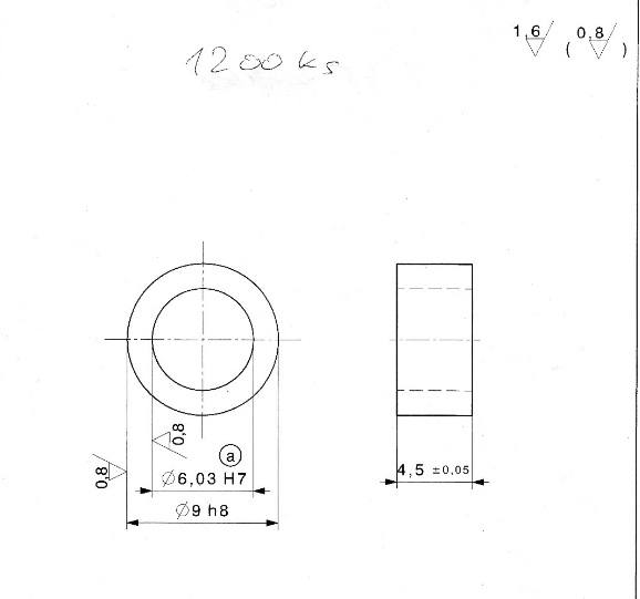

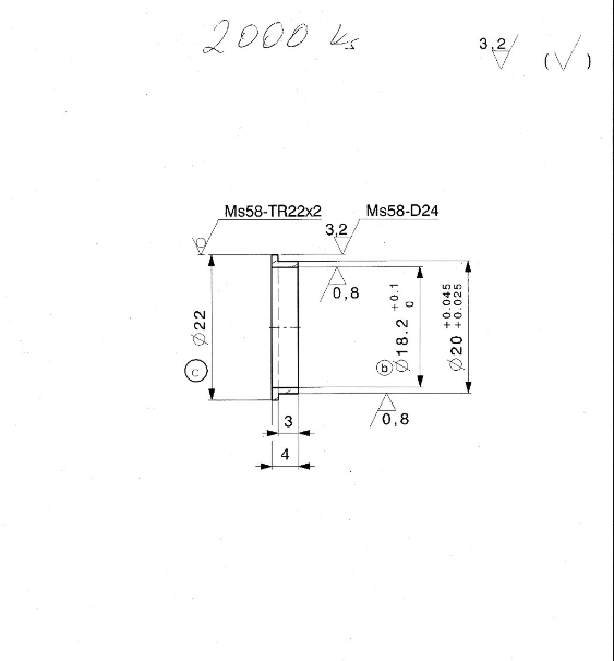

TZ-SCM-19-P004 - 2000ks - M858(CuZn39Pb3)mosaz - TR22x2
TZ-PBS-20-P007 - 1200ks - 15142 - D10/4,9
20.5.2015 / Díly jsou už hotové.Díky

ps. ten první výkres jsem nějak nepochopil - na vnějším pr. máš celkem 3 koty a každá říká něco jiného ?

echt píše:ps. ten první výkres jsem nějak nepochopil - na vnějším pr. máš celkem 3 koty a každá říká něco jiného ?
Co je na tom k nepochopení díra - osazení - povrch
echt
Příspěvky: 748
Bydliště: vysočina
16. 5. 2015, 11:48
* jedna kota mi říká že je tam ø22
* druhá kota mi říká že je na stejném místě trapéz TR22x2 s neobrobeným povrchem
* třetí kota říká že je tam ø24 s drsností 3,2
... jestli ti to přijde jako přehledný, jednoznačný výkres, tak budiž - mě tedy ne - něco takovýho bych do výroby neposlal - páč bych vůbec netušil co se mi vrátí

echt píše:* jedna kota mi říká že je tam ø22
To TR22x2 se nejspíš myslí že to je z ms trubky vnější 22, stěna 2, netočený povrch, ta další varianta je pro změnu točeno o z tyče, průměr 24, třetí kóta je z změnového řízení (viz "c"), ovšem protože v ramci utajení :mrgreen: chybí rohové razítko, tak samozřejmě nelze zjistit, co platí - jestli z tyče, nebo z trubky a nebo jestli ta změna.
Výkres jako obraz doby

2 milan584 ... tak to už dává smysl
nicméně pak bych očekával označení : TR ø22 x 2 – xxx nebo TR KR 22 x 2

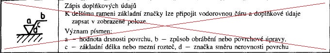

Tak mi to nedalo a koukl se do tabulek.
Lichoběžníkový závit (trapézový) se zapisuje Tr 22x2
Trubka jak psal echt se zapisuje TR KR 22 x 2
A (kruhová) tyčovina se zapisuje KR 26

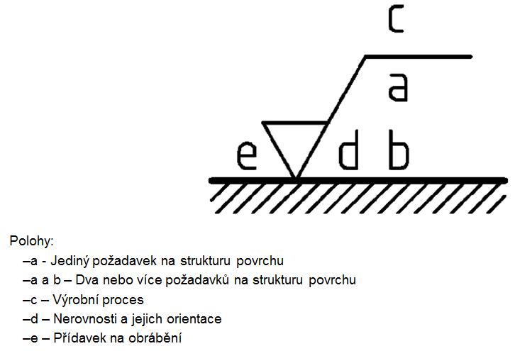

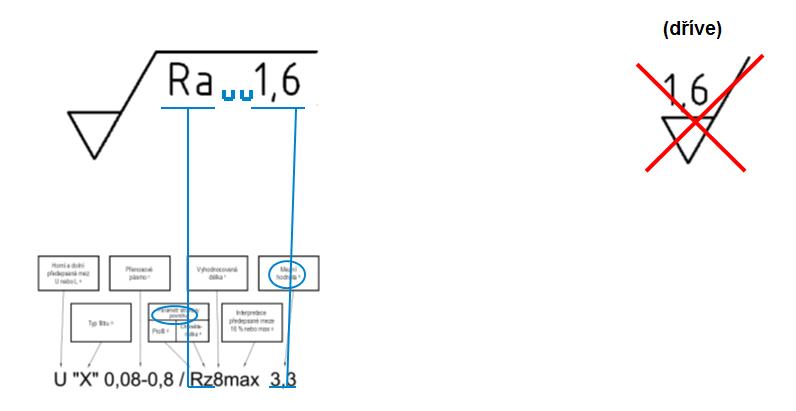

Ze značení drsností jsem trochu na větvi, ponovu dle ISO 1302 (platné od 2002) se značí na výkresech úplně jinak než nás učili :roll:
Jsem trochu rozladěn z toho kam všude lze značku umístit (no jo no člověk se furt musí učit), v některých případech umístění mi přijde, že není zcela jednoznačné na které plochy se drsnost vlastně vztahuje :-)
V každém případě do místa "c" nad praporek se píše způsob obrábění nebo povrchová úprava nikoliv polotovar ani materiál - a to jak postaru (ČSN 01 3144) tak ponovu.

origosch píše:... Problém bude ta drsnost 1,6 to už je na brus, tady by asi bylo záhodno slevit. :)
Ono je tam vlastně Ra 0,8.

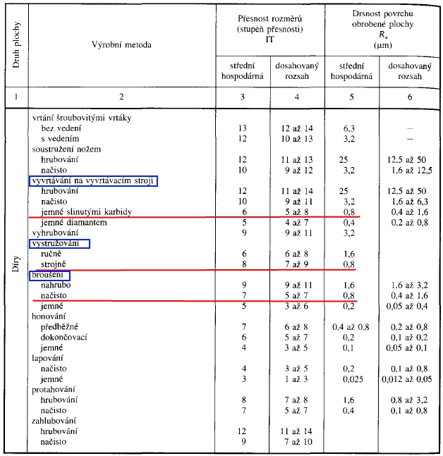

Příklad volby způsobu obrábění pro díry dle strojnických tabulek:

Tu 1.6 bych si možná na automatu možná troufnul, 0.8 nee.
Pajatool
Příspěvky: 36
Registrován: 14. 12. 2011, 3:05
19. 5. 2015, 5:44
Na automatu s dobře zvolenými PCD nástroji uděláš takový povrch v pohodě.Něco podobného už jsem dělal , bohužel nejsou momentálně kapacity.
