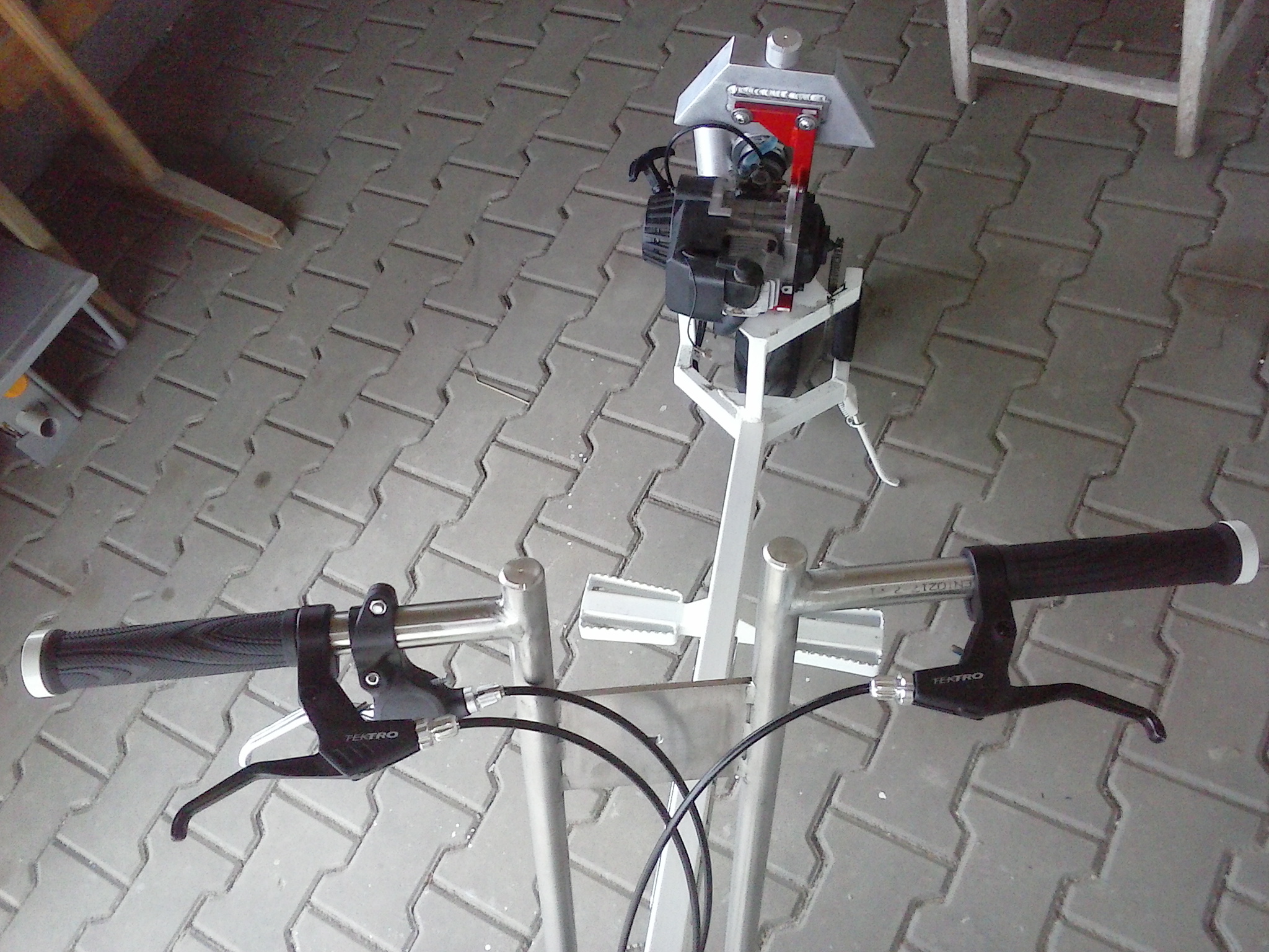

Moc to sem nepatří, ale co. Je to takovej bastl co jsem chtěl stvořit už dávno, ale dostal jsem se k tomu až teď. :D
Foto1
Foto1
Foto2
Foto2
Foto3
Foto3

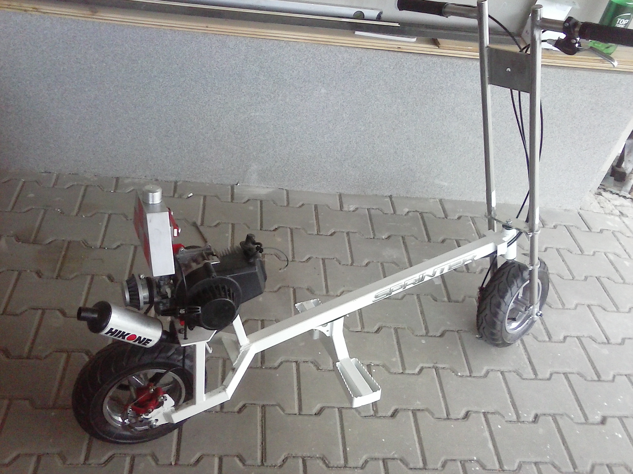

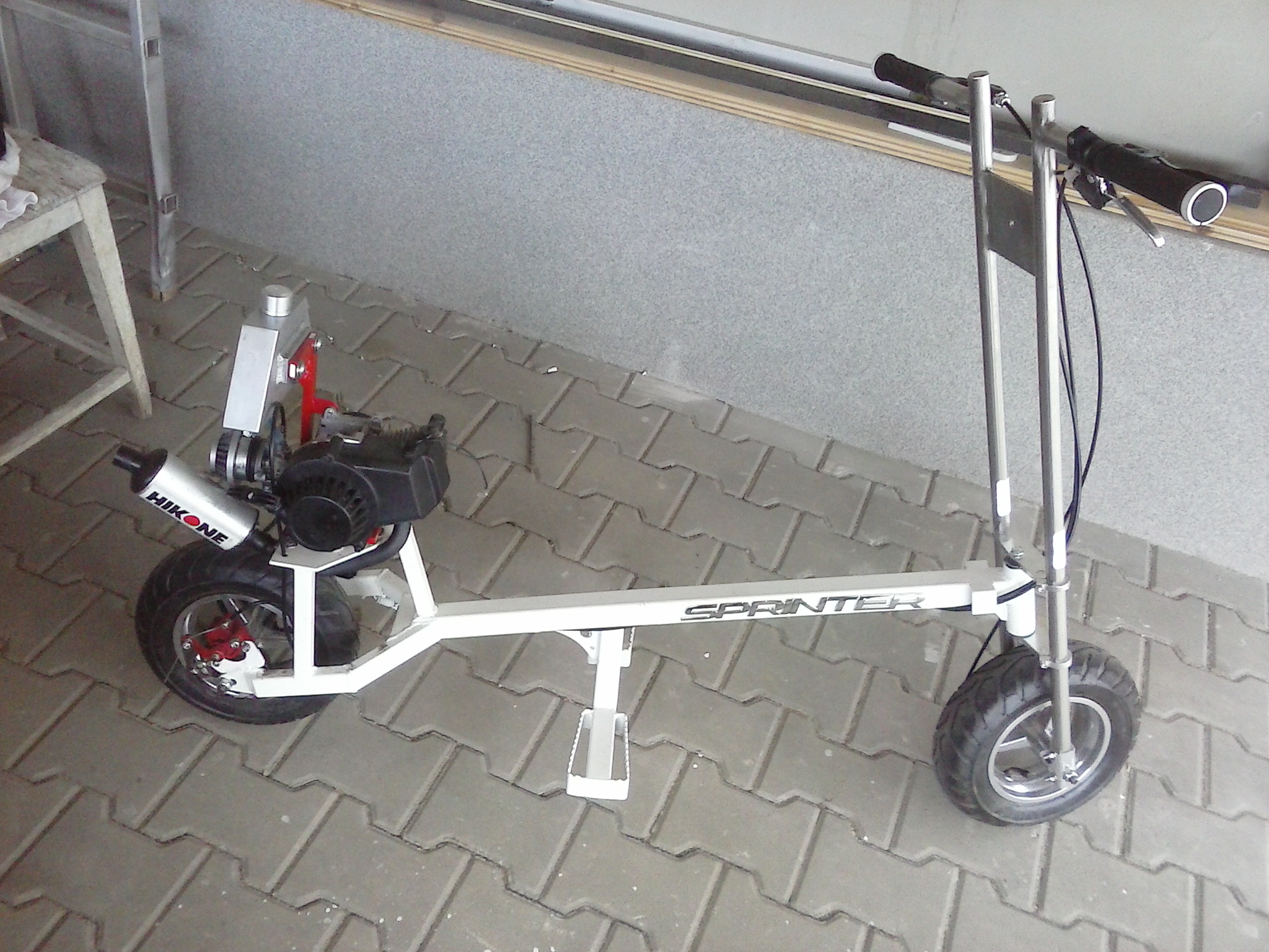

Tak jeste par udaju o stroji. Cely ram je z jeklu. S vahou jsem se dostal na pro me krasnych 19 kg celkem. Maximalni rychlost 55km/h. Odhypovat se nemusim nikdy ani kdyz zastavim ve velmi prudkem kopci a ze to pekne trapim. Cenove bez prace i s dily co mi zustali a daji se prodat tak za 1000 me Kolobezka vysla na cca 5200Kc. Bez problemu uveze 120kg cloveka. Kolobezku jsem stavel doma na kolen a pouze z toho jak jsem si ji v hlave sestavil. Vse je svarovane elektrodo a vetsina materialu nepresahuje 2mm :)

To co je na obrazku je najskor motor z cinskeho minibiku.
objem najskor 49cc
vykon cca 1.6kw - 1.9kw

Obsah psanej je 49 výkon 2,5kw. Ale popravdě ten obsah bude asi menší neměřil jsem to tipuju kolem 42Ccm, ale ten výkon 2,5kw by mohl sedět je to prakticky čtvercový motor kterej se dá pěkně točit. Když porovnám babettu 210 a 207 a toto tak koloběžka nemá konkurenta. Motor se rozmotá na pár metrech a jede na plno i do velkýho kopce kterej jsem měl problém vyjet s babettou 207 bez šlapaní. No jestli máš 120kg tak pod 2,5 kw určitě ne. Na poměr se kdyžtak podívám.

koloběžka vypadá docela dobře , ale ppřijde mi dost neporaktická , má vysoko těžiště a bez plošinky to musí být tak docella adrenalin na ní jezdit když si nemůžeš přešlápnout .

Krásná.Ale sedátečko by bodlo ne? :D
Ale je fakt že já na motorce taky jezdím 80% ve stoje.
Taky bych si chtěl něco takového někdy postavit.

Díky chlapi, tak zaprvé tohle je teprve prototyp. Je to moje první stavba tohoto typu. Praktická nepraktická jak pro koho. Třeba to že píšeš vysoko těžiště mi přijde k smíchu tohle je prskolet o váze 20kg a jediný těžiště jsi prakticky ty. Tohle není motorka co jsem měl enduro o 180kg to bylo teprve na těžiště. Potřeba přešlápnout není a ani ty co jeli na koloběžce tak ji nikdo neměl na motorce ve stoje si taky nepřešlápneš. Jinak světlá výška je 12cm v provozu super když je zacpaný město a houpneš přeš obrubník a jedeš po chodníku a basta. Sedátko není třeba na moje přesuny do práce 2,5km. Po najetých 50km jsem si zvykl a sedátko je k ničemu, pro mě zbytečná zátěž a nepěkný design. Samosřejmě udělat sedátko je cca hodina práce. Ale proč?? Je to přece prototyp. A pozornosti budí ažaž stačí někde zaparkovat a hned jsou dotazy jestli to je tovární výroba atd. Tak jsem si udělal štítek at mám klid. Další model bude dokonalejší.
Francotirador
Příspěvky: 1172
25. 5. 2015, 2:25
karelsklo píše:Krásná.Ale sedátečko by bodlo ne? :D ...
Copak sedátko to vem čert, ale košík chybí! :D
Mě spíš zaujalo jednou "brzdovou" páčkou přidávat plyn a druhou brzdit předek - to musí být hrozně neergonomický (přehazovat prsty).
spotter.w.m
Příspěvky: 68
Registrován: 13. 5. 2011, 5:44
25. 5. 2015, 6:04
košík nikdy 8) , mám zadní brzdu na pravo a pod tím plyn. Je to v pohodě v autě taky nestojíš na brzdě a plynu až na vyjímky :D

Nebyl by lepsi plyn jako maji ctyrkolky na palec?
spotter.w.m
Příspěvky: 68
26. 5. 2015, 5:15
Původně to tak mělo být, ale líp se shání brzová páčka na kolo. Chtěl jsem i přehazku ta by taky šla použít ale nebyla k dispozici
