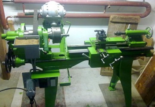

Dobrý den,
jsem úplný začátečník (parkrát jsem před 20 lety v rámci dílen na SŠ stál u soustruhu a od té doby nic) a už rok mi v garáži leží nezprovozněný stařičký soustruh a pomalu přemýšlím jak ho zprovoznit a vylepšit. Jde o prvorepublikový soustruh který byl hnaný transmisí a nyní je předělán na pohon motorem přes plocháč řemen. Soustruh má strojní posuv podélný i příčný a výměnná ozubená kolečka (bohužel jen některá) pro ruční sestavení převodů (nemá převodovku). Soustruh je bohužel komplet v palcových mírách takže např. posuvový šroub má stoupání cca 6.4mm/ot...
První co řeším je pohon vřetene. Uložení je v kluzném ložisku s maznicemi do kterých se kape olej. K soustruhu byl motor 920 ot/min a 0.8kW a já si říkám jestli rovnou nedát silnější tak cca 1.5kW. Univerzála je 160mm, točná délka cca 700mm. Aktuální uspořádání - motor má na hřídeli širokou válcovou řemenici prum. 65mm a na vřetenu je trojřemenice o prům. 85, 115 a 150mm. Což dává rychlosti vřetene:
65/85*920 = 703 ot/min
65/115*920 = 520 ot/min
65/150*920 = 398 ot/min
kulisa pak umožňuje redukci zhruba 1:8,5 což dává otáčky:
83 ot/min
61 ot/min
46 ot/min
tedy aktuálně mám k dispozici 6 rychlostí vřetene. Jako zkušenějších bych se vás chtěl zeptat zda jsou tyto rozsahy dostatečné pro hobby garážový soustruh (ocel, hliník, plasty, průměry řekněme 0-200mm) nebo zda by to chtělo vyšší otáčky. Nevím však co by bylo schopno snést kluzné ložisko a nerad bych stroj zadřel. Uvažoval jsem že bych vyměnil motor za výkonnější (cca 1.5kW) a rychlejší cca 1400ot. čímž bych dostal následující rozsahy rychlostí:
1070, 790, 606, 125, 93 a 71 ot/min.
Myslíte že tyto rychlejší otáčky vřetene by byli univerzálnější, byl by to přínos? Popř. neporadili by jste mi jak nastavit optimální rozsahy otáček abych věděl kam se chtít při překopání pohonu dostat? Mohl bych kromě motoru vyměnit i řemenici na hřídeli motoru za třístupňovou (teď je tam jen dlouhý válec). S převodem kulisy nic nenadělám.
Další možnost je použít frekvenční měnič, bohužel mám jen měnič 0,7 kW což mi připadne dost málo (musel bych motor vyměnit za ještě slabší než tam je).
Děkuji za každou radu.

já být tebou tak si to osahám tak jak to je teď, než to celé nejdřív rozebírat předělávat a kupovat jiný motor.. a třeba zjistíš hned bez prvotních investic že je to použitelný a nebo naopak uplně nepoužitelný a budeš vědět co zdokonalovat..
RaS: No já to stejně musím předělat, jelikož elektrika je zcela špatně (otec elektrikář se zhrozil
a ten motor co tam je je taky nic moc, ten tam nechci nechat... jen se rozhoduji zda jít do stejného (otáčky, výkon) nebo to raději vyměnit za něco jiného.

Ono těžko soudit, když ten soustruh z nás nikdo neviděl. Pokud vypadá tak, jak si představuju, rozsah otáček je, myslím si, vyhovující. Horší je díra mezi 83 a 398. Výkon 0,8 kW je opravdu dost malý, navrhovaný 1,5 kW je tak rozumný.

já osobně bych se zamyslel nad smyslem té přestavby a cenovou "výhodností" jestli prostě není lepší koupit něco novějšího "hotového" a mít po starostech.. vím že jsi rozhodnutej do té přestavby jít, jen jestli nevyjde ve finále levněji koupit třeba něco takovéhleho.. http://stroje.bazos.cz/inzerat/47974729/Soustruh.php" onclick="window.open(this.href);return false; ..
Má pravdu předsedo.
Ze starýho kanibala moderní soustruh uděláš těžko, strávíš s tím mnoho času a nakonec to stejně dáš pryč a koupíš novější, protože s výsledkem moc spokojen nebudeš. To, co výše kolega dal odkaz s tím příslušenstvím skutečně za úvahu stojí.
Ten soustruh z odkazu na Bazoš vypadá fakt dobře, akorát je menší... Já to budu mít jen pro zábavu a jen se v tom chci rejpat a zkoušet atd. takže nejde o starosti v pravém slova smyslu, nic mě nehoní, jde o zábavu, nikdy mě to nebude živit. Výměna nepřipadá v úvahu když si představím tu anabázi dostat ho do domu... soukali jsme ho ve čtyřech a byl to porodRaS píše:já osobně bych se zamyslel nad smyslem té přestavby a cenovou "výhodností" jestli prostě není lepší koupit něco novějšího "hotového" a mít po starostech..

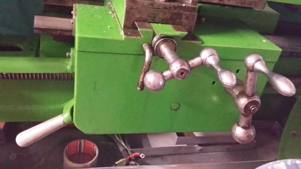

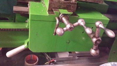

Hodím sem nějaké fotky ať je jasné o jaké mašince se bavíme. Typově je to obdoba tohoto: http://jawamania.info/Files/users/190105/P1010336.JPG" onclick="window.open(this.href);return false;
Jen ten můj je menší.
Ano šroub má podélnou drážku. Tažná tyč tam bohužel není. Příčný posuv se "zapíná" zatlačením takové zahnuté páčky do suportu.soustružník píše:Teď nevím jestli moc nekombinuji, ale má-li soustruh strojní posuv podélný i příčný, musí mít zvlášť tažnou tyč nebo drážku ve šroubu. Potom by se měl jinak řadit podélný posuv pro závitování (pákou na dělenou matici) a pro podélné soustružení (většinou kolečkem na ose páky pro přepínání podélného a příčného posuvu). Není tedy těch 0,2 nejjemnější závit? I když ono 0,2/ot zase až tak moc není.

No a čím se zapíná podélný posuv? Je mi divný, že by tam nebyl (když to umí příčný). Nemá ta páčka ještě jednu polohu - třeba vytaženícalibos píše:Ano šroub má podélnou drážku. Tažná tyč tam bohužel není. Příčný posuv se "zapíná" zatlačením takové zahnuté páčky do suportu.
- tumlik
- Sponzor fora
- Příspěvky: 3833
Má to podélný i příčný, na tom šroubu s drážkou je kuželové kolo, kterým prochází ten šroub a otvor má průměr toho šroubu, jednou se ten pohyb přenese na příčný šroub a podruhé na ruční kolo a podélný hřeben, závitování na matici je zvlášť, takhle se to dělalo na těch jednodušších soustruzích. Mám to na tom mém donauwerku úplně stejně, někde jsem sem dával i fotky toho suportu zespoduFrancotirador píše:No a čím se zapíná podélný posuv? Je mi divný, že by tam nebyl (když to umí příčný). Nemá ta páčka ještě jednu polohu - třeba vytaženícalibos píše:Ano šroub má podélnou drážku. Tažná tyč tam bohužel není. Příčný posuv se "zapíná" zatlačením takové zahnuté páčky do suportu.?

Takže je to tak jak psal sostružník, strojní podélnej posuv je jinej (za otáčku) než pro závitování (přenos z trapézu na hřeben je spřevodovanej, zatímco při závitování půlená matka "táhne" suport rovnou).

Jinak zde jsou fotky soustruhu (mimochodem pokud by někdo věděl výrobce/typ byl bych moc rád, bohužel na soustruhu není žádný štítek): Co se týče těch posuvů tak posílám foto suportu: Páka vlevo slouží k odpojení matice od šroubu, zahnutá páčka vlevo vedle kliky příčného posuvu slouží k zapojení (zastrčením) strojního příčného posuvu, klika zcela vpravo je pak podélný posuv. Bohužel žádné další ovládací prvky (na možnou redukci posuvu ze závitových na ubírací) tam nejsou. Proto jsem chtěl soustruh doplnit o nezávislý pohon šroubu s fr. měničem a možností volit si libovolný posuv.
