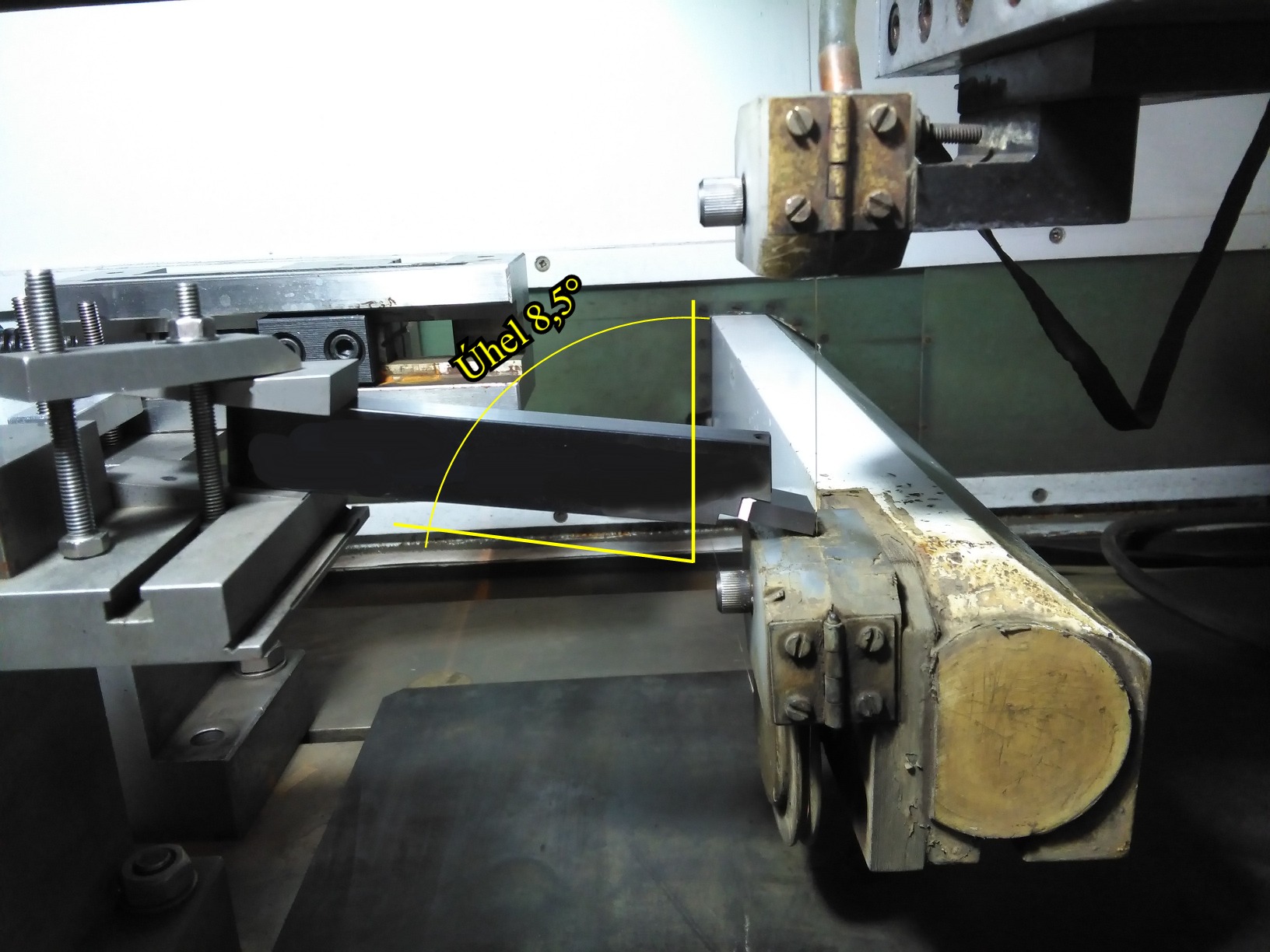

Nástroje řežu ná drátovce jak je vidět na fotce a nástroj je řezaný pod nějakým úhlem 8,5°. Ostří je dole. Drát řeže rovně ve svojí ose.

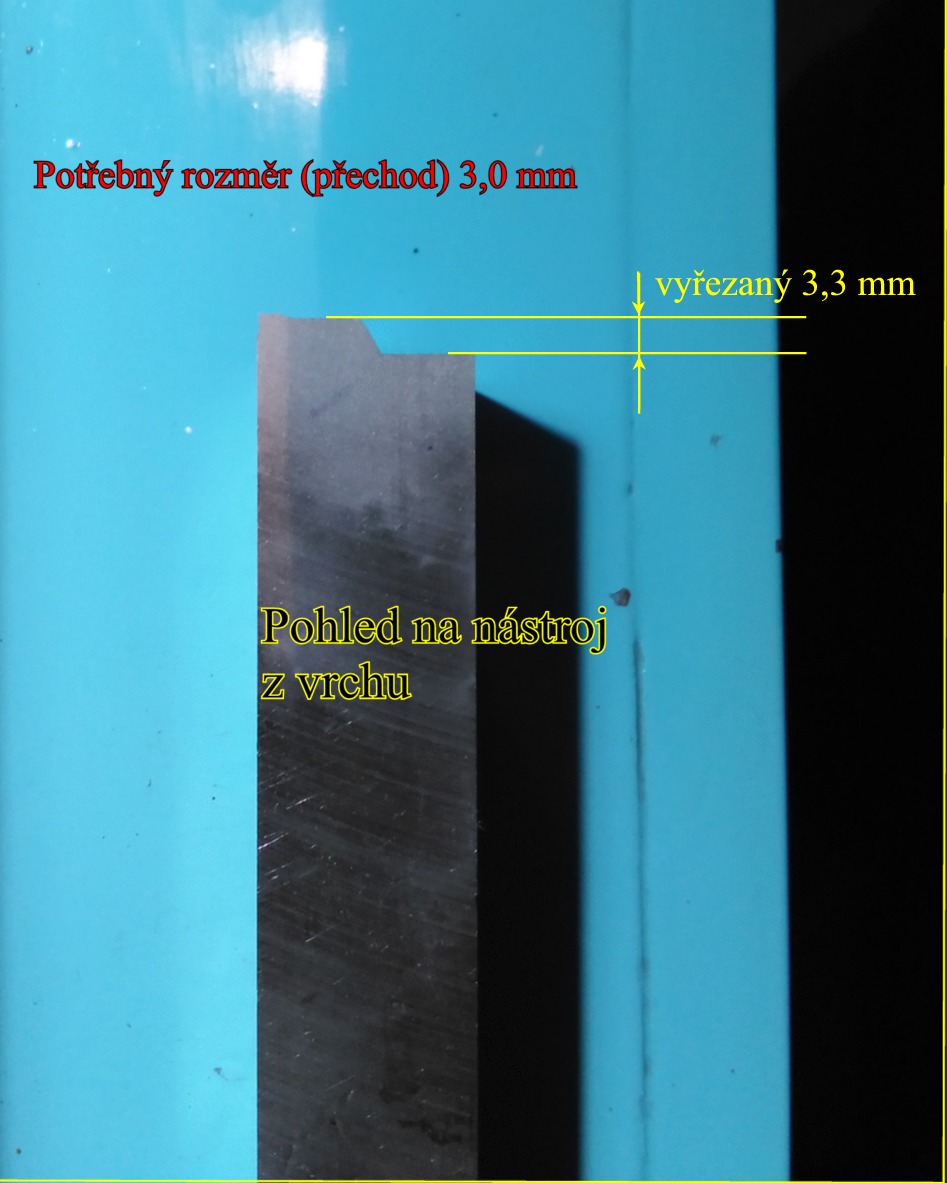

Problém je při výpočtu. Například se do nástroje vyřeže přechod, který je potřeba na polovinu 3,0 mm, ale při soustružení se projeví jako 3,3 mm.
Na nástroji je více přechodů , tedy se musí použít více výpočtů.

Ta hrana se při řezání pod úhlem 8.5 stupně (beru to podle obrázku, ne podle kóty :-) ) prodlouží 1/cos(8.5) krát, ale pro 3 mm řezané mi vychází délka výsledná 3.033 (a ne 3.3), takže je v tom zjevně něco jiného. Prodloužení na 3.3 odpovídá úhlu hřbetu necelých 25 stupňů (podle mého zběžného výpočtu).

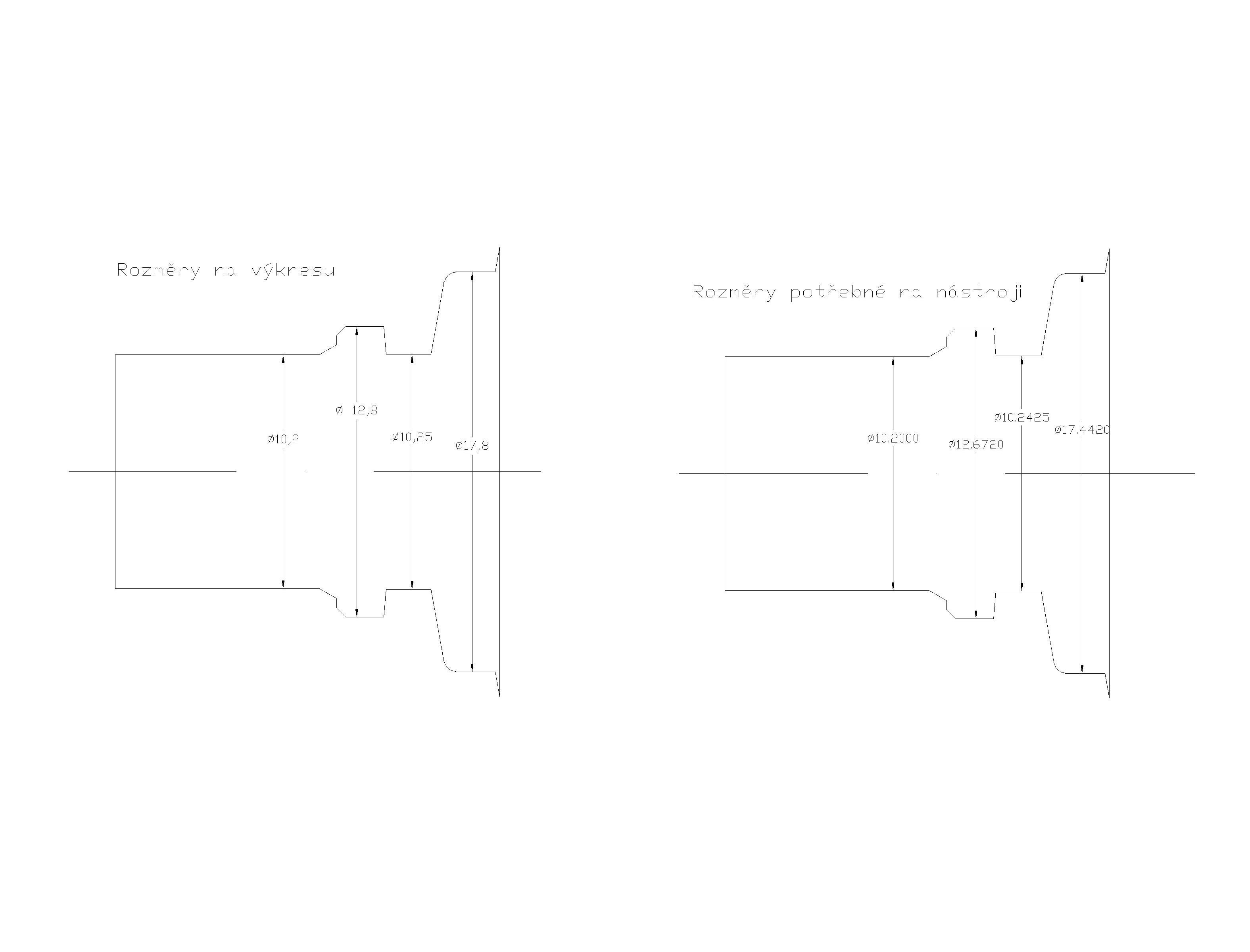

Ten přechod 3,0 mm byl jen příklad, v praxi to tak není.
Tady je reálný příklad.
Vycházel jsem z průměru 10,20 a od toho posunul ostatní rozměry.
Ve výsledku jsou tam ještě nějaké setinové rozdíly které bych chtěl upravit.
V levo jsou rozměry dané na výkresu a v pravo jsou rozměry upravené na noži aby bylo docíleno na dílu rozměrů z výkresu.
Úhel byl znovu použit 8,5°.

Pro 12.8 je rozdíl od referenčního průměru 2.6, nůž by se měl teda uříznout na rozměr 2.6 * cos(8.5) = 2.6 * 0.989 = 2.571, čili zpátky i s referencí 12.771. Na výkresu je ovšem 12.672, což není rozdíl v setinách ale hned celá desetina.

Celé to nedává smysl ty výpočty. Zkoušel jsem cos, tan, cotg a nic. pokaždé jinak.
A čím je větší průměr, např. 17,8 tak tím se musí použít větší korekce. 17,8 x 0,97988 = 17,4418

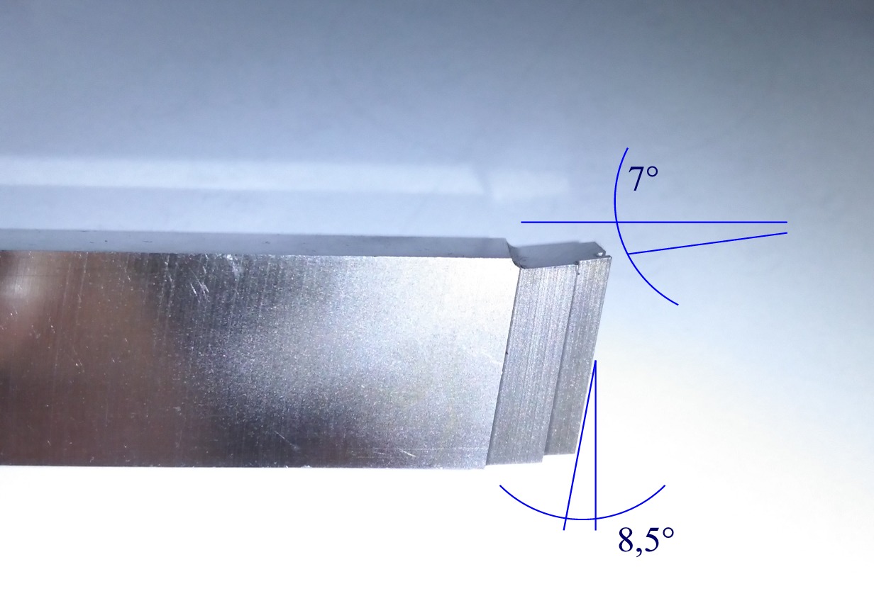

Na první fotce máš nástroj, který má úhel čela 0, pracujete s tvarovými nástroji, kde jakýkoli přechod bude vždy v ose soustružení. Pokud potom nějaký ferda na tom lízne pozitivně čelo do 7 st. jak už je ukázáno na poslední fotce, tak co ustavuješ do osy soustružení ? Předpokládám, ten přechod pro nejmenší průměr, kam se ti pak dostane přechod pro největší ............. :wink:

Ale ten výpočet máš špatně (teda aspoň podle mně -- jestli jsem to celé správně pochopil). Nemůžeš tím cosinem násobit celé číslo 17.8, ale jen rozdíl od té reference co jsi uvedl, čili 17.8 - 10.2 a pak tu referenci zase přičíst. Pak to vychází (17.8 - 10.2) * cos(8.5) + 10.2 = 17.7165.
Samozřejmě, že v okamžiku kdy změníš úhel čela (já předpokládal nulu, protože tak se obvykle přesné tvarové nože dělají) nebo dáš nůž mimo osu, tak všechny ty výpočty můžeš zmuchlat a zahodit, jak už si všiml Tumlík :-) Možná by bylo lepší, kdyby sis ten nůž vymodeloval v CADu a řezal podle toho.

Zkusil jsem to nasimulovat v cadu - Inventor, ale nějak mi to nebere. Ukazuje mi to z vrchní části nástroje když to měřím rozměry ty samé rozměry jak pro výrobu nože 12,672 , 10,245 atd.
Ten vrchní úhel 7°tam musí být aby to soustružilo. :D
Spodní úhel 8,5°a vrchní 7° používám pořád stejný, takže jen na to přijít na ten výpočet.
Ustavuje se to do osy podle nejmenšího průměru, který je nejvíce venku z nástroje :)

No tak já jsem taky nevychodil matfyz, ale jak tak na to koukám, tak bych řek, že korigovat se to musí podle toho vrchního úhlu 7°. Když si to nakreslíš, tak pokud tam ten nůž zaženeš, špička je v ose, tak břit se na větším průměru posunuje dolů a dochází k řezání většího průměru než je požadováno. Tak pokud je při 0° rozdíl malého a velkého průměru x tak při podproušení to bude řezat rozdíl průměrů a/cos alfa. Což na a= 10 dělá 10,075 . Nicméně tím že jsi to vyřezal pod úhlem 8.5ˇ tak se to kapku komplikuje.
Takže poněkud nepřesně to bude řezat rozdíl a/cos 7°+ a*sin7°/tg 8,5°. Což by na a=10 dělalo 10,097.
Ale než to počítat, tak bych zkusil nasadit místo 8,5° nulu a počítat jen jednu korekci a nebo leště jednodušeji místo 8,5°dát - 7°a pak nepočítat nic a udělat to podle výkresu.
