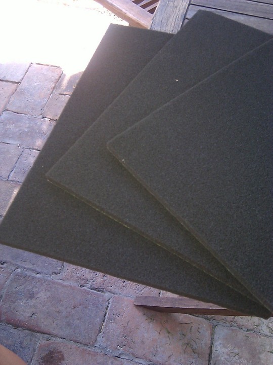

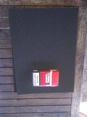

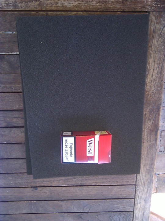

Ohľadom ten peny, skús sa nakontaktovať na niekoho, kto montuje klimatizácie... Pri kanálových jednotkách sú v krabici takéto samolepiace "molitany":
Oni to tam nemontujú, takže sa to (väčšinou) vyhadzuje.
Výborne to ide vyrezať laserom a potom to nalepíš na podložku - plast, tenký hliníkový plech...
Příspěvky: 5496
31. 5. 2015, 1:08
... suhlasim a upresnim. On ty gumy na stavbe casto nekdo ukradne driv nez je stihnou namotovat :-) Pred tydnem mi zrovna chlapik donesl tu gumu na jedne strane tuha guma na druhe pena, take od chladaku :-)
