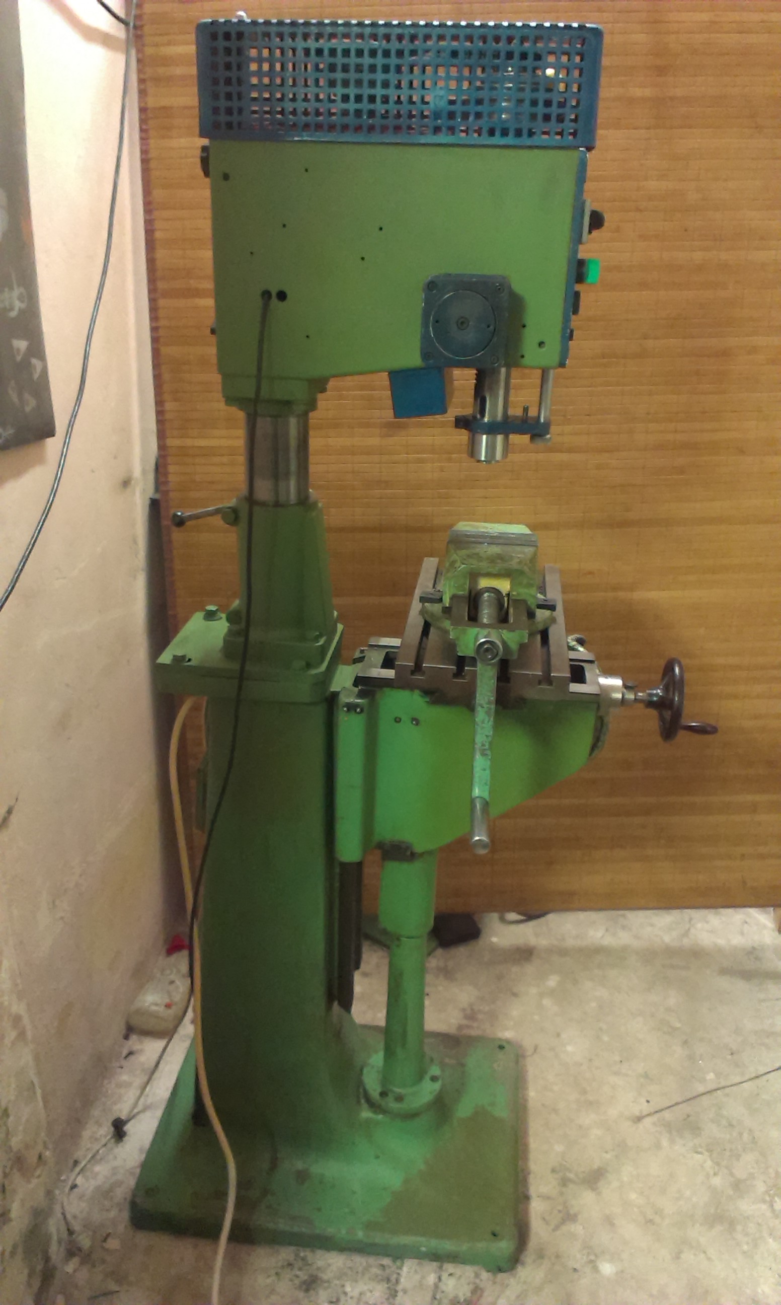

Povedlo se mi sehnat torzo pantografu Sepuco G3 a chci z něj postavit frézku na frézování malých věcí do sklepa do malé dílny, když se mi nechce ven... Moje vize je taková, že zatím by sloužila jako konvenční, s tím, že časem, až nasbírám nějaké vědomosti, bych jí předělal na CNC (třeba za 1-2 roky). Jaká by byla nejlepší konstrukce (co jsem tak koukal, tak klasické vysokootáčková vřetena s měničem, jako je teknomotor, nebo vřetena z číny nemají sílu v nízkých otáčkách) napadlo mě na vřeteno použít novou pinolu MK3 z koníka, co se mi tu válí, udělat na ní nějaký domeček a pohon přes drážkovaný řemen. Vřeteno potřebuju přizvednout na nějakém "ramenu" ideálně cca 20cm, abych u kliček neležel. Napadá vás nějaké řešení, aby to bylo tuhé, popřípadě neviděli jste někde nějakou podobnou přestavbu ? Já jsem našel jen přestavbu pantografu s hlavou a trámem z deckela, což vypadalo super, ale cena už tak super není a za tu cenu když bych ještě prodal tohle torzo mohl koupit frézku hotovou. Předem díky.
Na fotkách je skoro maximální výška stolu, jde vyjet ještě cca 4-5cm

Tak ER upínač potřebné délky nebude prdel sehnat a MK3 má výhodu, že do něj můžeš dát více rozměrů ER upínačů, popřípadě když by to bylo CNC tak i MK vrták přes redukci atp...

Akorát ta Decklí hlava s trámem je motyka jak prase, vypadá to sice nejlíp, ale nejdražší řešení...

Já to tu někde taky viděl, dával to sem někdo, kdo jí od Pupáka koupil, nějakou dobu jí provozoval, pak jí prodal a koupil velkou...ale pokud si dobře pamatuju, tak to mělo Zko na lineáru a vřeteno ala Teknomotor.

Já jsem z toho postavil tohle:

Tak řešení to je pěkné, ale vrtačku s křížovým stolem mám a frézovat na tom nepůjde...připadá mi to škoda, šlo by z toho postavit něco lepšího, ale proč ne... :wink:
