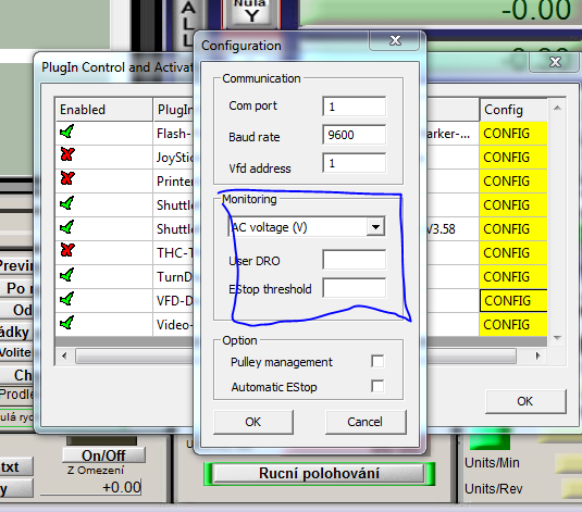

mam cinsky menic spojeny s MACH-om cez RS485
v G-kode sa nachadza prikaz na spustenie vretena napriklad M3S10000 no ked ma dvojst ku spusteniu vyhodi E-stop
cim to je ?
ked spustam vreteno rucne z ovladacieho panela FM tak to spusti v pohode (ziazny estop nevybehne)
Diki

Pepa Žhář
Příspěvky: 432
Registrován: 23. 1. 2011, 5:16
15. 6. 2015, 7:11
Ahoj , zkus nastavit nulu v monitoringu,mělo by ho to pak ignorovat.
mato3
Příspěvky: 144
Registrován: 9. 11. 2010, 11:03
15. 6. 2015, 7:28
to Pepa Žhář
mal som to aj takto no nefunguje to

15. 6. 2015, 10:32
A jak by ti to rušení mělo vyhodit Total stop? To jako že by se naindukovalo zrovna na drát od Total stopu, a tak by si systém myslel, že jsi zmáčkl tlačítko?
Tak není nic jednoduššího, že v konfiguraci Macha pokusně zakázat vstup od Total stopu, případně rovnou zakázat všechny vstupy. A hned uvidíš, jestli je to rušením nebo ne.
mato3
Příspěvky: 144
26. 6. 2015, 11:43
skusal som plugin aj verziu 1.5.1 aj 1.7.1
je to cudne v niektorych pripadoch mi to uz aj spustilo vreteno ale len na max otacky (24000) a neslo to v machu regulovat
tusim ze plugin 1.7.1 este vyhodi aj info ake su nastavene max. otacky, min. otacky a krok
no al aj tak mi to nejde tak ako by malo nejde to ani v maxhu regulovat
