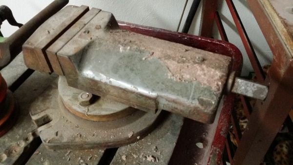

Zdravím všechny. Mám starý strojní svěrák a chtěl bych ho dát trochu do pucu aby vypadal k světu... současný stav viz foto:

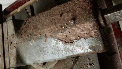

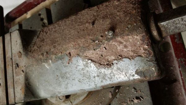

Na horním povrchu byla místy odloupaná barva a když jsem ji začal odstraňovat tak to vypadá že to bylo zarovnáno nějakým kytem aby se zakryl nerovný povrch odlitku:
Chtěl bych poprosit o doporučení čím to po očištění ocelovým kartáčem zase zakytovat - bude stačit obyčejný kyt na karosérie aut?
Jak očistit funkční plochy? Jen drátěným kartáčem nebo nejjemnějším smirglem? Nebo raději jen namazat a více nesahat...?
Nerad bych mu ublížil byť se nejedná o žádný zázrak...
Nevíte kde by se dala sehnat náhradní klika?

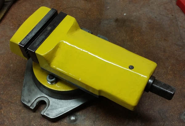

Rozebrat , zkontrolovat kluzné plochy a šroub s maticí a pak drátěným kartáčem a pucovat dostat z toho rez. Pak stačí koupit kladívkovou barvu která hodně zakryje nerovnosti a má v sobě antikoro ochranu není zrovna levná, ale dá se koupit 1dcl něco kolem 100Kč a vydrží tak na takové 4 svěráky .Měl jsem něco podobného jako né až takhle ,ale výsledek dobrý viz foto

Už x-krát se tu psalo, že na očištěný kovový povrch perfektně funkují barvy Hamerite a jim podobné, jak někdo správně napsal kladívková i velmi dobře maskuje nerovnosti. Kdo se s tím má chuť "srát" pak máme k dispozici různé kvalitní tmely ... ale nic z toho není levné, vodový barvičky, a všelijaklý eko sračky na tohle prostě nefungují, je třeba se s tím smířit .... a na tomhle také nešetřit. :wink:

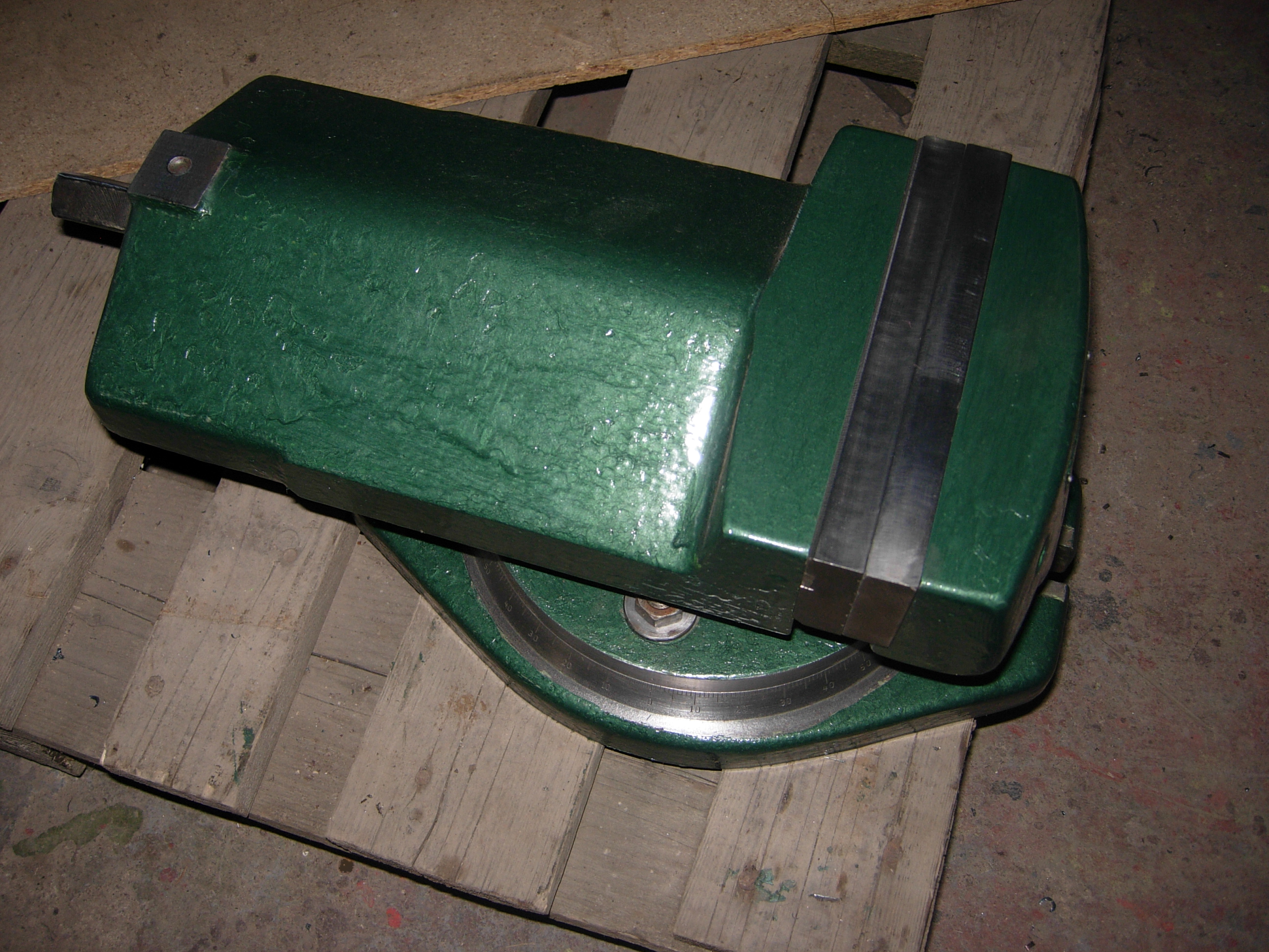

Jelikož se mi kliku nepodařilo sehnat, byl jsem nucen improvizovat... přemýšlel jsem co použít jako polotovar se čtyřhrannou dírou o hraně 17mm... nakonec jsem našel toto:
http://www.btc-naradi.cz/btc-naradi/esh ... 81-1-17-mm" onclick="window.open(this.href);return false;
Tyčku jsem vyrazil, vyvrtám ještě jednu díru pootočenou o 90° které budou sloužit pro fest utažení za pomoci tyčky, pro normální utažení jen rukou bude sloužit pryžová rukojeť nasazená na válcovou část...
Tedy "kliku" jsem pořešil k plné spokojenosti za 120kč. Mají tam ještě klíč o rozměru 19mm kdyby někdo potřeboval...

Panečku, ten se ti povedl-radost se podívat! Do čeho dálšího se pustíš, bude žlutá frézka?

To Caliboss: cos nakonec pouzil za barvu ??
