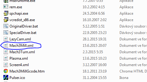

Ahoj, pošli kod a nebo i XML soubor v něm je veškeré nastavení nachází se přímo v adresáři Macha

Dík za ochotu, poslu to ráno,mám frezku v praci .
